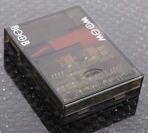

    sinon ... moi j'utilise ces modules sur mes scales ( 2 ) :
    RC4WD Wired Winch Control Unit FOR Warn Winch Z-S1089 (RC4ZS1089) | eBay
    que tu commande à distance avec une voie ON OFF ON :humhum:

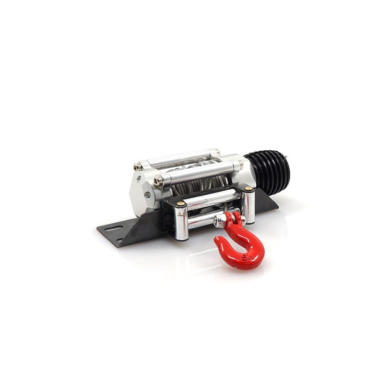

    Treuil 1/10e HD full métal yeah Racing
    ben ça fonctionnait bien mieux que avec ceci ( quelle daube vraiment :mad: ) :
    Systeme de commande TX / RX pour treuil Yeah Racing

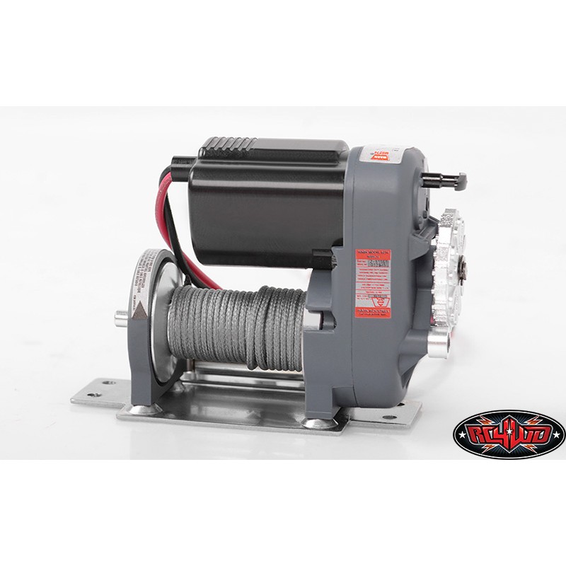

    mais si tu veux un " VRAI " treuil , c'est celui-ci qu'il te faut :
    Treuil Warn 1/10e 8274 RC4WD
    là en plus ... le prix est très bien :D car ils se font rare et les tarifs peuvent grimper à la hausse facilement selon les sites !!! :rolleyes:

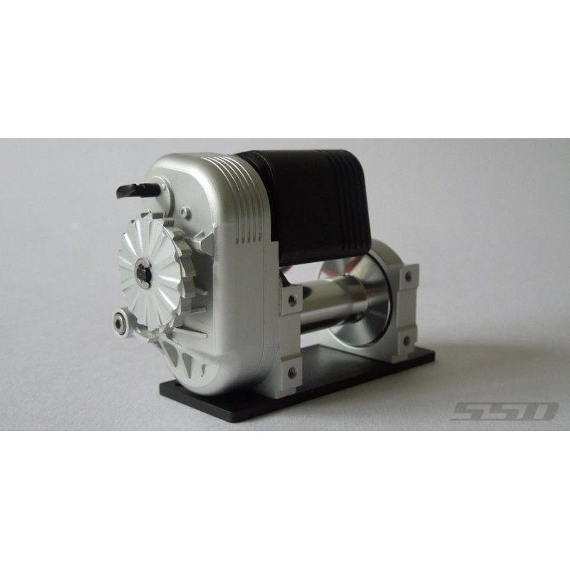

    ou celui-ci ( j'en possède 2 > 1 sur mon SCX10 Jeep blanche et un bientôt monté sur mon TRX-4 NUKIZER ) n'est pas donné , et pas facile à trouver :
    marque SSD réf. SSD00100
    on en parle ici :
    Ox Power Winch
    et toujours à utiliser avec le module dont je parle plus haut !!!

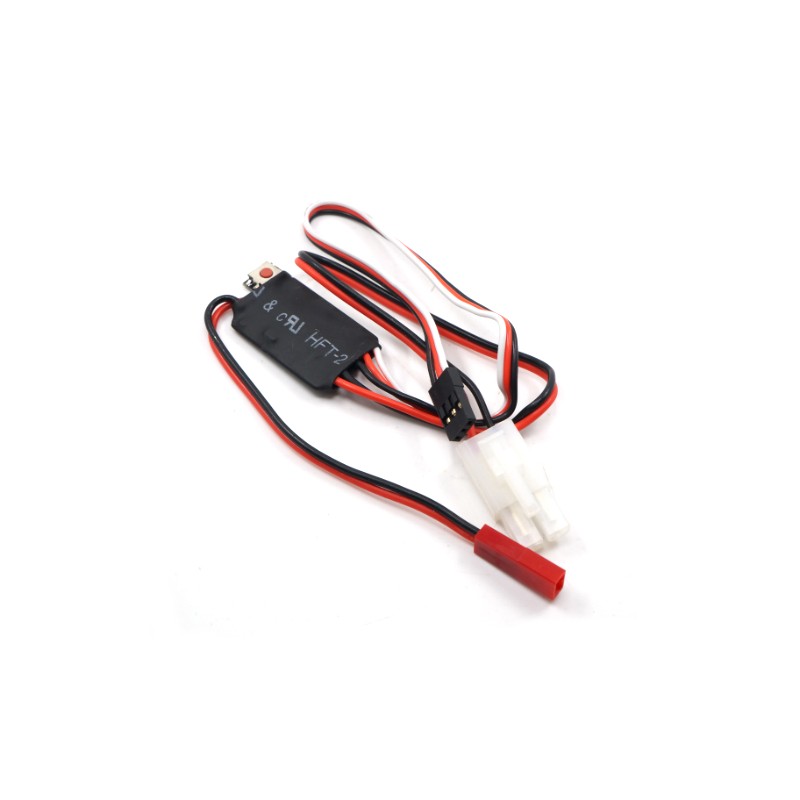

    Voila la commande de treuil que j'ai acheter :)
    et le treuil que j'ai :)
    Du basique mais bon sa a toujours un petit look sympa :)

    Tes branchements sont bons ?
    Je vois 3 prises sur la photo: une en sortie d'accu, une au treuil et la troisième...? Vu que le module a sa propre télécommande, je ne pense pas que cette prise soit destinée à être branchée sur le récepteur :gne:
