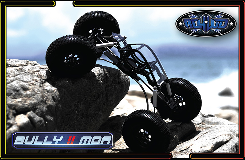

    oui mais … pas de bateau ;)
    ha et un " crawler " c'est ça :
    toi c'est un " scale " :
    surtout quand j'ai vu au montage d'un kit de TRX-4 , que y a pas grand chose qui empêche les m***e de rentrer dedans la BV
    rouler dans l'eau demande une certaine prépa que je ne pratique pas , donc que je connais juste par la lecture de certain topic !!! :confused::confused:
    en gros c'est 15mn de plaisir pour 4h de nettoyage / démontage / graissage etc !!! :shut:
    après … ce n'est pas ma machine mais … la tienne !!! ;)
