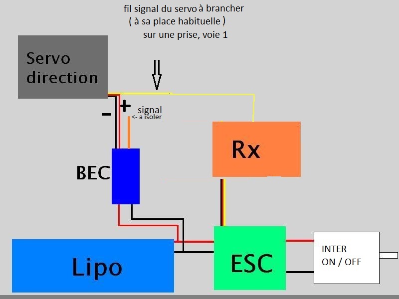

Bonjour, hier petite sortie et petit soucie avec le controleur brushless sur le Wraith. Apres 30mn de roulage avec 1accus 2s, premier probleme apres une pose de 5mn, les led clignotes et la direction fonctionne mais il ne veut plus avancer, même pas un sursaut je change d'accue pour un 3s sachant que mon controleur supporte le 3s, et la 5mn de roulage plus de jus, pareil avec un autre 3s et rebelote avec la dernière :hein3: J'ai remarquer qu'en éteignant et rallumant le controleur ca repartais pour 5 ou 10 mn mais c'est très aléatoire, retour maison et sur les 3accus 3s pas un étais sous 4v par élément :sarcas3: La derniere modif est le servo, un savox sc1267sg de 17 kg en 6v brancher sans bec J'ai regarder les soudures connection etc rien Je sèche :sady3:
Mets un BEC dans la plupart des cas cela a résolu les problèmes de ce genre pour les possesseurs de SAVOX. En effet ces servos sont très gourmands et genent le fonctionnement du vario par la puissance qu'ils demandent.
+ 1ooOOoooooo !!! et pis avant que tu ne pose la question : et pour le BEC tel leur avant de commander ( en disant que tu es de ce forum !!! ) chez : http://fanatic-rc.com/bec/160-bec-castl ... &results=7 et tu leur demande gentiment :ang3: si ils peuvent te le régler à 7.4V vu qu'il les supportent : Caractéristiques techniques du SAVÖX SC 1267MSG : •Dimensions (mm): 40.3x20.2x37.2 •Masse (g): 62.0 •Vitesse : 0.11 sec/60° (6.0V), 0.095 sec/60° (7.4V) •Couple : 13 Kg.cm (6.0V), 21Kg.cm (7.4V) •Fréquence : 333 Hz •Longueur impulsion : 1500 µs •Pignons métals •Double roulement •Boitier alu et hop !!! :wink3: :tadaa3:
