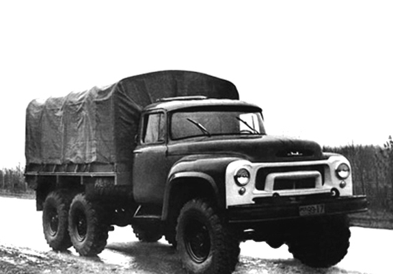

    Mode HS ON:
    Tout comme le Zil 150, que beaucoup veulent reproduire en 4x4 mais qui est un véritable 4x2!
    Pour l'histoire, il y eu un modèle militaire rare en 1944 en 4x4...
    ...Le prototype ZIS 150-A (S pour Staline, le L étant pour Lenine)
    Ce modèle est introuvable comme son histoire et les photos d'archives sont à conserver ;)
    (Photos originales non retouchées, sans IA)
    [​IMG][​IMG]
    Plus haut, pneus à sculptures en V transmission 4x4 (en roues jumelées AR comme pour le Zil 150)
    Grille spécifique à l'AV...2 roues de secours derrière la cabine:love:
    ... Il a été par la suite décliné en 4x2 en sortie de guerre et produit en masse, le modèle qu'on connait bien déployé aux 4 coins du continent...Le Zil 150
    Facilité de production et couts réduits certainement... Ce sont les mules encore utilisées aujourd'hui:)
