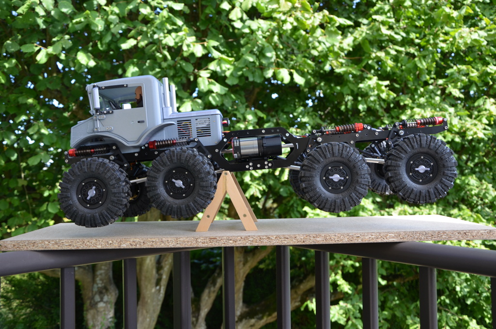

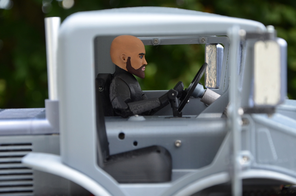

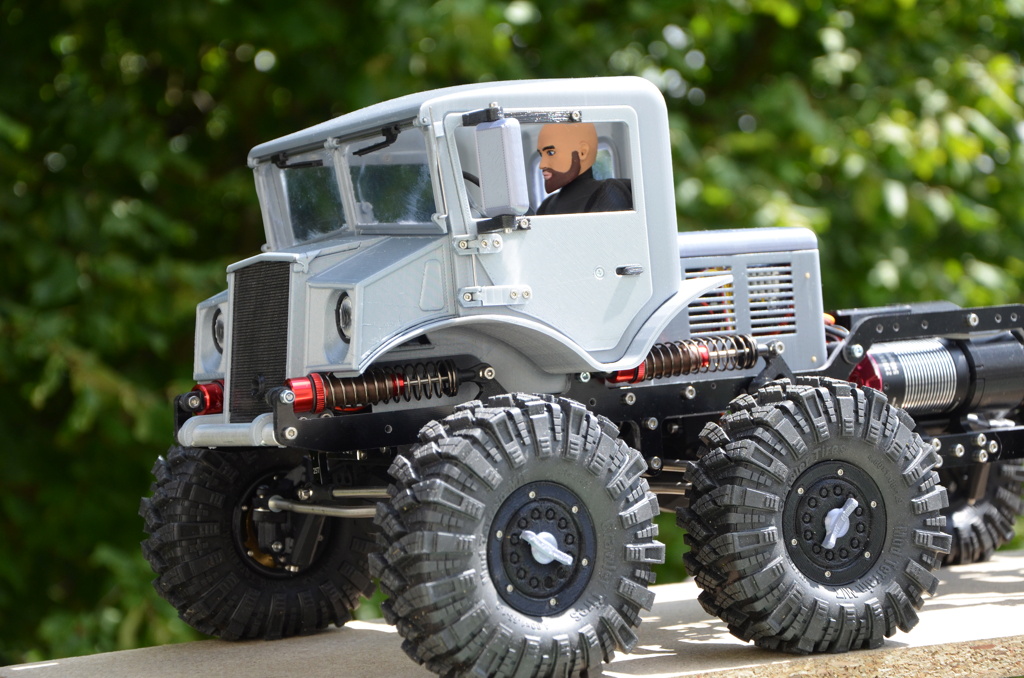

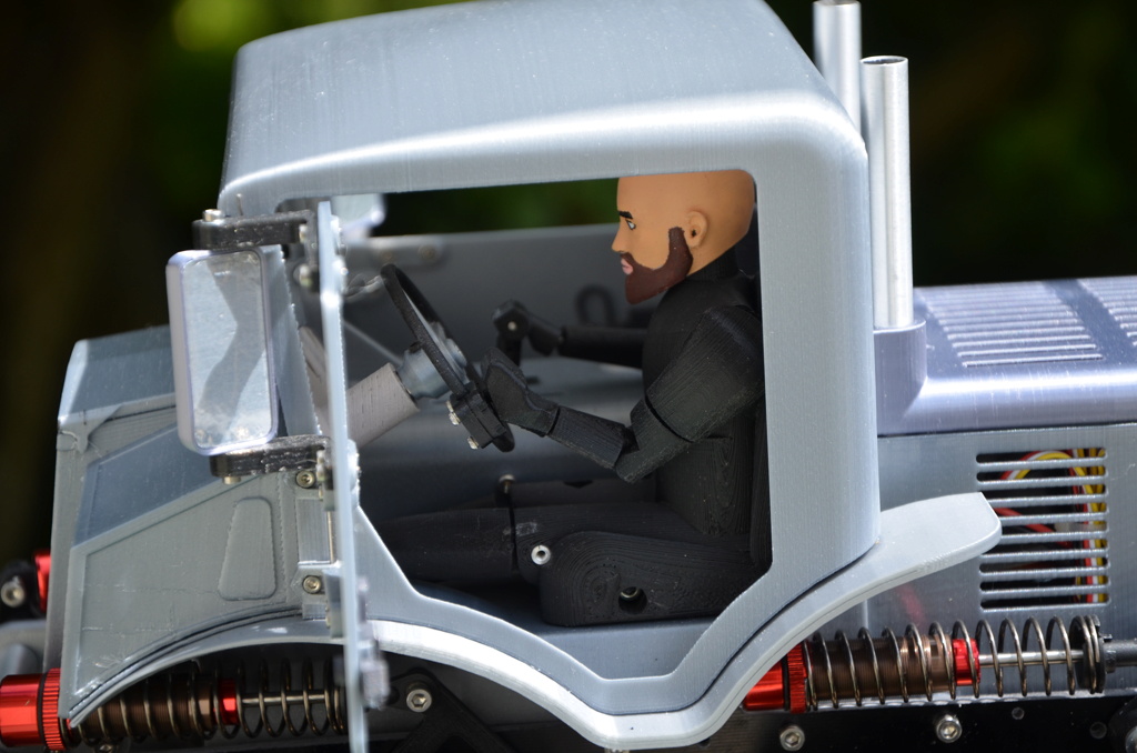

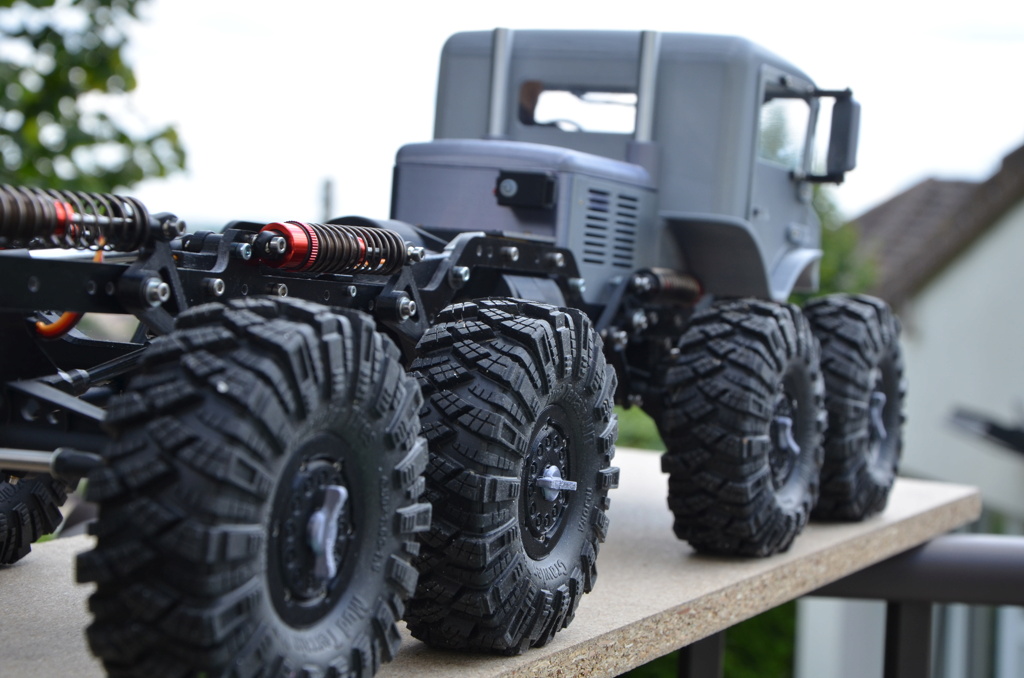

    Fini !

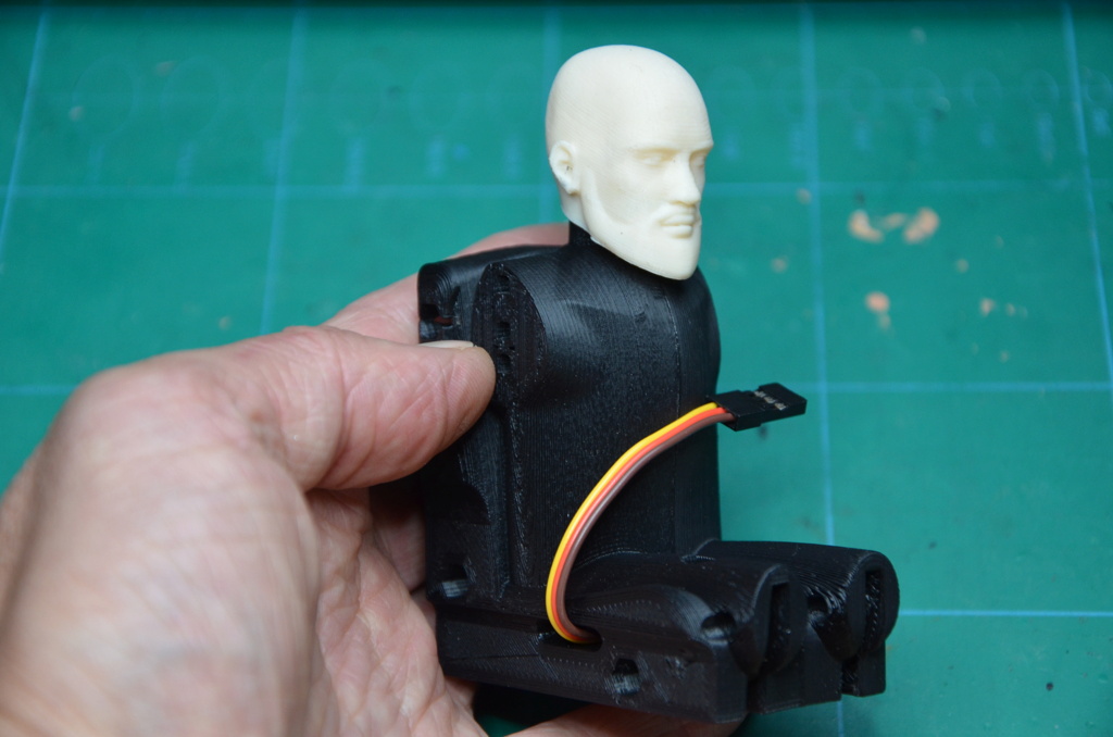

    Le chauffeur est en place.
    Il tourne la tête, le volant et il contrôle le braquage arrière avec son bras droit.
    Ce fut un sacré combat mais il fait enfin son boulot de chauffeur.
    Une petite vidéo du camion sur un terrain assez facile, dans le jardin :
    Et quelques photos de plus :

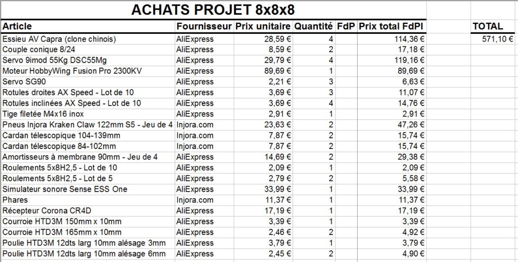

    Un petit bilan financier de ce projet, ça vous intéresse ?
    Allez ! Dites-moi combien vous pensez que ce camion m'a coûté.
    Moi, je vais ressortir mes bons de commandes et faire des additions.:rolleyes:

    Je dirais dans les 400 €.
    C'est ce que m'avait couté mon Zis

    Plus que ça.:rolleyes:
    J'ai fait un petit tableau ce matin. Je le mets ci-dessous.
    Avec la visserie et les matériaux, que j'avais en stock, plus quelques cordons de servos en Y, on peut arrondir à 600€.
    Je n'ai pas compté l'émetteur, ni les accus, qui sont communs avec d'autres modèles.
    Oh ! Une coquille de copié-collé : les roulements en lot de 5, c'est des 17x26H5.
    Pas de regrets pour autant. C'est quand même un véhicule atypique avec deux fois plus de matos embarqué que les autres.
