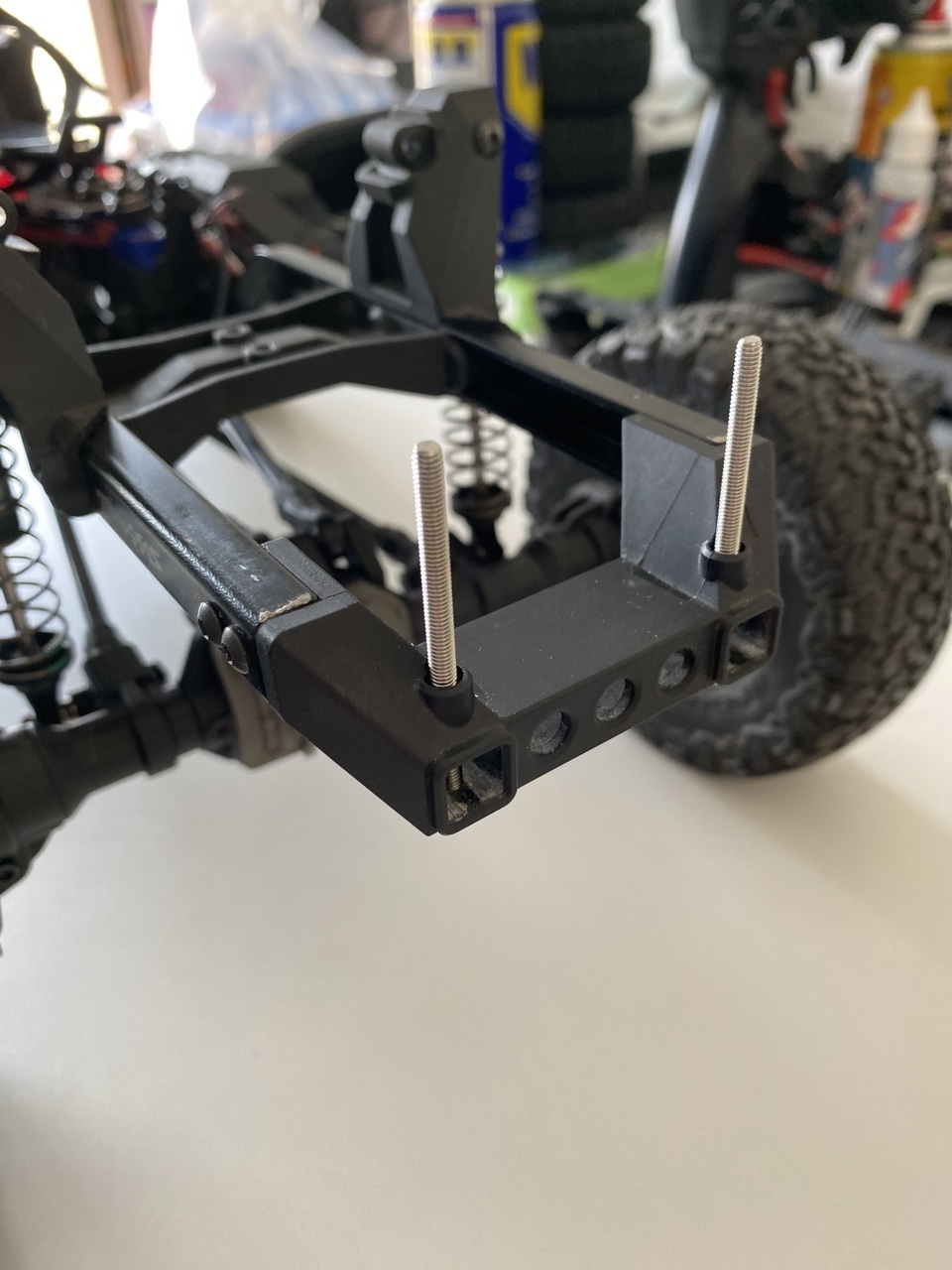

    Montage de la carrosserie terminée. Pas de grande modification à faire pour ceux qui ont une carro de Honcho qui traine. On réduit bien le poids et on abaisse le centre de gravité qui est bien trop haut avec cette énorme carrosserie de DEF qui pèse 10KGS.
    Suppression des marches pieds et du support de carrosserie arrière.
    Mise en place de longue vis et percage de l'arceau pour le support arrière.
    Un perçage un peu plus large pour l'avant.
    Pour la batterie j'ai utilisé les deux perçages présents d'origine sur la boite pour fixer un support de batterie de SCX10
    Je lui trouve une bonne gueule comme ça.
