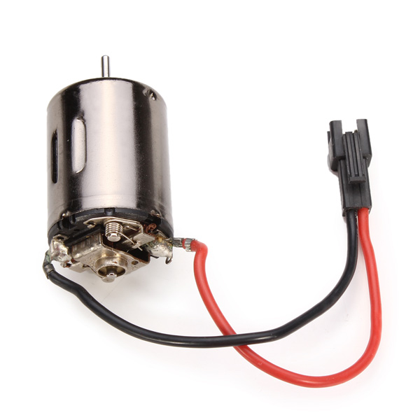

    autre point, t'avais parlé d'un moteur d'helico adaptable en lieu et place du stock ,t'aurais pas une référence ou un lien des fois?

    Pour le moteur, google "MJX Wltoys" :
    il prends le 3S, chauffe pas des masses et procure un p tit drag brake naturel bien apréciable pour 10$ :yes3:
