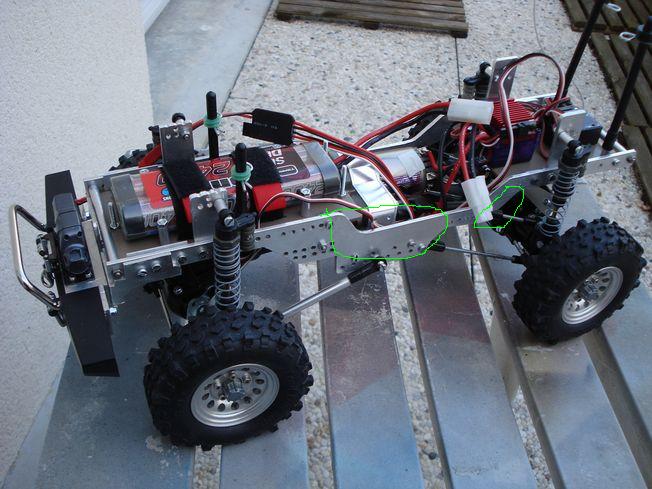

    J'ai été chez un pote où on a pu tester mon Ford Bronco. Et je me suis rendu compte que ses capacités de franchissement étaient toutes sauf bonnes. Les obstacles étaient formés de parpaings naturels bien anguleux, mais ça bloquait sans cesse. J'ai imputé la faute à mes liens de ponts, ceux du niveau inférieur sont ancrés trop bas et doivent probablement gêner la progression du Bronco.
    Au départ, j'avais fait ça :

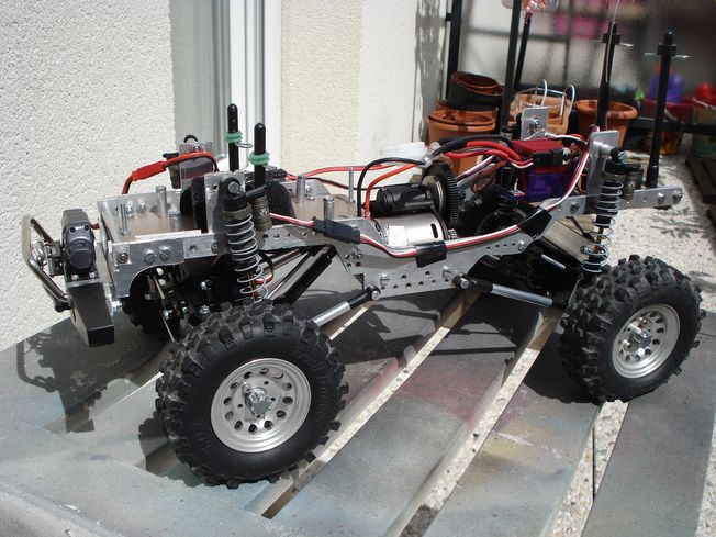

    Et maintenant, c'est ça :

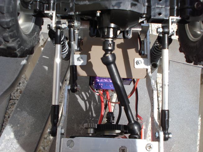

    4 équerres d'aluminium de 1.5 mm d'épaisseur servent à ancrer les amortisseurs et les tirants inférieurs de pont. J'ai également lissé les dessous des ponts TLT.

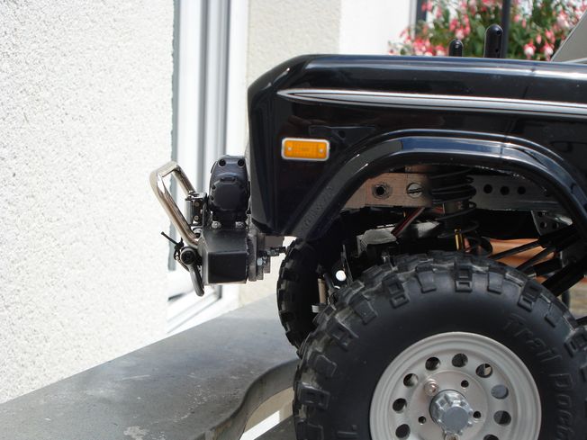

    Le pare-choc frontal Proline a été modifié dans sa longueur puisque je lui ai fais perdre 3 mm et près de 10 mm en hauteur, tout ça pour avoir un angle d'attaque un peu plus conséquent.
    Avec tous ces changements, le Bronco est désormais un peu plus bas que d'habitude. La faute en revient cette fois-ci aux cardans de la transmission. J'en suis arrivé aux angles maximum qu'ils peuvent m'offrir.
    Il me manque encore la confection d'un pare-choc arrière dont j'ignore encore quelle forme il aura, et puis je devrais pouvoir être prêt pour la première sortie de mon Bronco fait main.

    Bon changement de fixation des links à mon goût
    Mais ces équerres ne peuvent pas être taillé dans la continuité du links pour que les obstacles glises en dessous parce que là à mon avis c'est des ancres encore :blerp3:

    Ah c'est sûr, ça a changé la configuration des tirants de ponts. Ils sont désormais plus courts et ne décrivent plus la même courbe. Mais c'est ça ou alors le montage devenait difficile si on rajoute les vis qui maintiennent ces équerres sur le pont.

    Pour ton support je penses à ça :

    Je ne vois pas comment ça pourrais se tordre ???!! :sarcas3:
    J'ai fais des pattes en alu sur mon WK j'ai jamais eu se problème

    J'en ai profité pour prendre quelques photos supplémentaires de mon Bronco. Là, j'ai un peu affiné les formes du supports du pare-choc avant.
    Le train arrière dispose désormais de trois liens en complément de la barre Panhard.
    Avec la carrosserie, on obtient ça :
    Ca ne se voit pas forcément ici, mais dans l'ensemble le Bronco est un peu plus bas que d'habitude.
    Le pare-choc avant a été découpé pour être plus fin :

    @ Jean, voilà ce que donne mes équerres pour les tirants de ponts, je retiens ton idée mais ça a l'air de passer non ? :jecpa3:

    [quote="Tony Truand
    [​IMG][/quote]
    Je penses que tu ten rendra compte par toi même
    mais desfois tu passes unarrête en glissant sur les tirants et dans ton cas tu resteras ancré :blerp3:

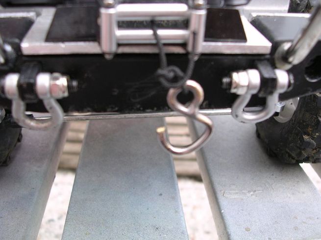

    Ensuite, le crochet du treuil 3Racing. Après quelques mètres de roulage, le crochet a littéralement explosé en raison du matériau complètement pourri utilisé par le fabricant. La solution a été de prendre un "Esse" chez Castorama, de le découper un peu avant de rajouter une pointe de brasure avec mon fer à souder pour fermer la boucle. Pas très réaliste dans sa forme, mais au moins c'est plus solide.

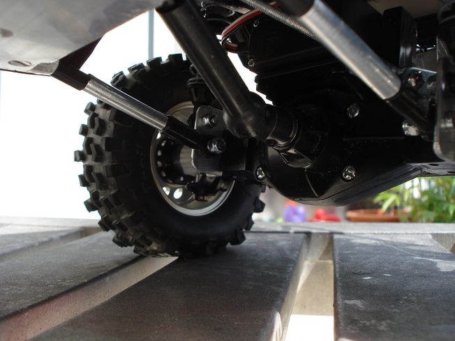

    L'autre grosse évolution se situe au niveau du pont arrière de TLT. Au départ, j'avais laissé les fusées afin de régler l'ouverture dans l'optique d'améliorer la directivité de mon Bronco et éventuellement avoir une meilleure prise sur le rocher. Or je me suis aperçu que ça ne faisait rien de ce que j'avais prévu, mais pire encore, une des chapes a éclaté. L'achat de pièces en aluminium pour obtenir des sorties de différentiel fixes s'était avéré nécessaire. Ça résout pas mal de soucis.

    Enfin pour terminer, l'autre souci a été le pare-choc avant. Il provient de chez Proline, mais il est trop proéminent. Mes modifications consistaient à le raccourcir dans sa longueur pour avoir un porte-à-faux moins important, de supprimer les côtés et de le rendre moins haut en découpant la partie inférieure. Ensuite, l'arceau métallique a été plié pour qu'il soit perpendiculaire et non plus incliné.

    [HS ON]Pour les porte fusée que tu a supprimé, ce sont ces pièces que j'utilise sur mon camion et au premier montage ça n'allait pas, tu n'as pas étè géné ??

    OK, c'est vrai que le choix de cardans est souvent fastidieux :sarcas3: Les RC4WD sont robustes, mais gros et chers, je pense que des modèles optionnels pour AX10 serait un bon choix :jecpa3:
    Pour les porte fusée alu, je recherche ceux qui servent pour le train directeur, pas les fixes :wink3:
    Le soucis que j'ai eu avec les autres...http://www.rccrawlerfrance.com/viewtopic.php?f=28&t=764&start=80 Surement un défaut d'usinage :roll3:

    4
    Je ne sais pas où tu as trouvé tes porte-fusées pour ton Tatra, mais les miens proviennent de Thaïlande, chez un type nommé thaï-town.
    Ils sont sérieux, répondent aux mails et leurs pièces sont de très bonnes qualités.
