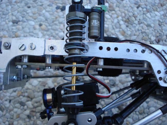

    Comme je l'avais présenté en introduction, mon souci a été d'abaisser le centre de gravité au mieux. Pour cela, je me suis concentré sur la platine radio et celle supportant la batterie. La solution la plus simple et la plus rapide a été de me confectionner des entretoises de 6 mm de longueur pour les intercaler entre les platines et leurs supports.
    Et voilà le résultat :
    Même travail du côté de la batterie :
    Pour cette dernière platine, il m'a fallu la redécouper et de modifier certaines brides puisque ça touchait le moteur.

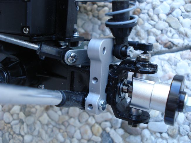

    Toujours dans le but d'améliorer la robustesse de certains éléments, j'ai préféré changé le sauve-servo pour un modèle en alu de chez 3Racing. Je précise que ce fabricant propose le sauve-servo en alu d'une part, et le reste des pièces plastique en grappe d'autre part. Ce qui fait qu'il faut deux références de produits différentes pour obtenir ça.

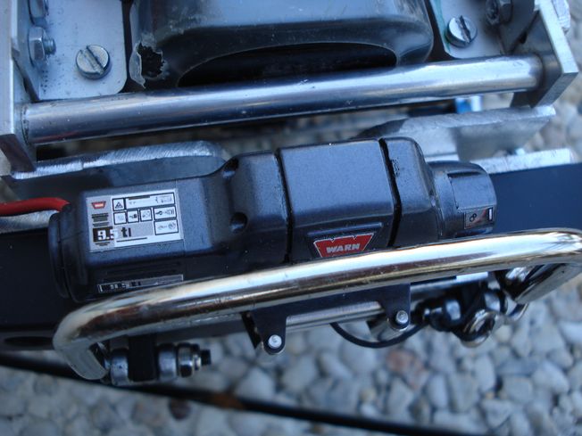

    Pour finir, je me suis attaqué à la finition de mon treuil. En effet, je l'ai trouvé plutôt terne dans son aspect d'origine et pour cause, 3Racing a reproduit les formes du Warn 9.5 ti sans les logos de ce constructeur. Aussi, j'ai acheté une planche pour 6 $ fdp in une planche d'autocollants pour parfaire l'esthétique.
