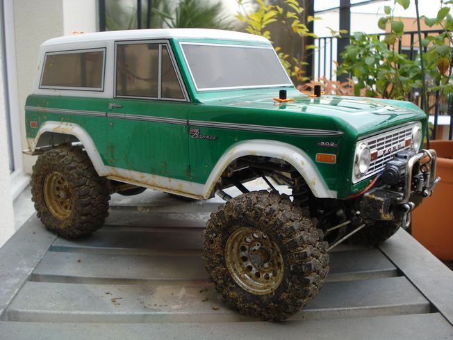

    Pour la sortie nocturne à Marcoussis, j'ai encore fait des évolutions sur mon Bronco. Des changements importants ont eu lieu pour l'occasion.
    D'abord, le résultat du bain de boue. Ce qui a changé esthétiquement parlant, ce sont les jantes. Elles viennent toujours de chez RC Channel, ce sont des 1.9 mais avec un déport plus large de 5mm. De plus, les pneus sont les Rock Creepers et non plus les Trail Doctor. Sur le terrain, l'adhérence a été bonne. Mais j'aurais quand même envie de voir ce que ça donne avec les Trail Doctor :

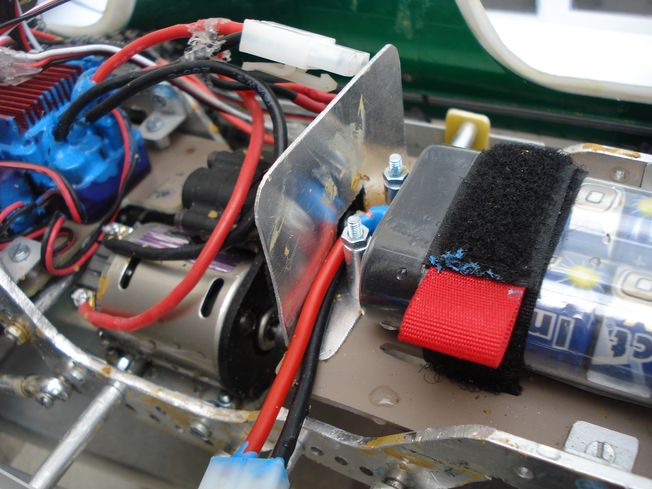

    En ôtant la carrosserie, voici les modifications principales que j'ai apporté. D'abord, la répartition des masses a été revue puisque j'ai inversé les emplacements pour la batterie et l'électronique.
    Au début de ma conception, j'avais placé la batterie à l'avant. Mais avec l'empattement très court du Bronco, j'avais des réactions souvent assez acrobatiques sur des obstacles qui paraissaient quelconques. Exemple, une pente. Lorsque la route est à peu près plane et qu'elle devient brutalement une pente, le train arrière avait très envie de passer devant. L'astuce consiste alors à garder les gaz constamment ouverts et à contre-braquer, mais c'était très tendu.
    Cette décision a été prise dès le début de la conception en m'inspirant des véhicules réels. L'essentiel du poids est situé à l'avant à cause du moteur, d'où mon choix d'avoir placé ma batterie à l'avant puisque c'est l'élément le plus lourd. Il aurait sans doute été plus utile de revoir les réglages de suspension, mais le comportement demeurait inquiétant. Et il m'a fallu me rendre à l'évidence, la batterie à l'avant ne représente pas forcément un avantage suivant l'empattement qu'on a.
    De plus, j'ai noté une très nette amélioration de la motricité en côte avec cette nouvelle configuration. Donc si les gars de chez Axial ont fait pratiquement pareil sur leur SCX10, c'est qu'il y a une raison.
    Ce qui n'a pas été sans une autre difficulté. La batterie devient vraiment très proche de la couronne de transmission d'Axial. Il m'a donc fallu réalisé une cloison spéciale pour éviter les contacts directs entre les deux, le tout a été fait avec une tôle d'aluminium de 0.5 mm d'épaisseur.

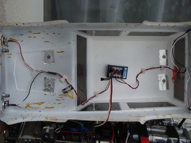

    Au niveau de l'électronique, pour commander le treuil et l'éclairage en supplément et pourquoi pas d'autres fonctions à l'avenir, j'ai opté pour une Spektrum DX6i. De toute façon, je n'aimais plus trop les radios à volant. Quant au variateur Outcry d'origine RC4WD, il est protégé de l'humidité avec du Plastidip.
    Je vous ai parlé de l'éclairage ? C'est en fait le module de chez 3Racing. Très simple au demeurant et très efficace lors de la nocturne. Seules les phares d'origine du Bronco me suffisaient. Pas besoin d'une rampe supplémentaire qui aurait fait augmenter la consommation en énergie.
