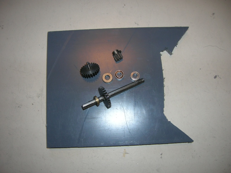

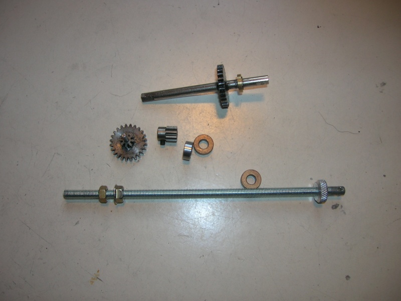

  4. vidou07
    Re: projet ........... stock
    ouais enfin faut pas trop s'emballer là quand même :mdr3: :mdr3:
    c'est un pur test, je ne sais même pas si ça va fonctionner, juste je possédais des pignons quasi neuf de ma boite r2 de mon mog
    et oui quand on commande on reçois les kit complet :wink3: donc je me suis dit pourquoi pas
    je vais aller faire une photo du morceau suivant et demain si j'ai le temps je débute le test
    si c'est fonctionnel, pourquoi pas pour les pignons mugen :wink3:

  6. vidou07
    voila une chose de faite
    j'ai trouvé deux jolies plaque en pvc qui me serviront pour mon projet
    y'a plus qu'à..........quand j'aurais un peu de temps

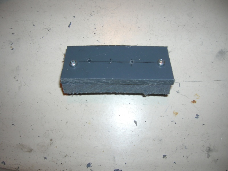

  9. vidou07
    bon ben un tout petit début de mon projet, vraiment peu de temps en ce moment
    assemblage de 2 plaque et premiers perçages

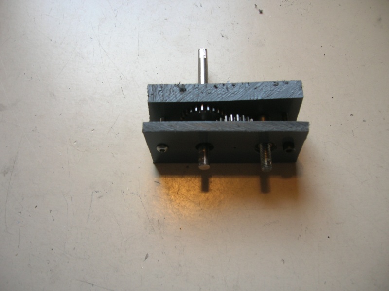

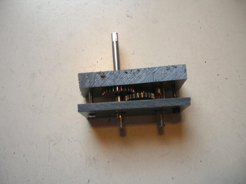

  11. vidou07
    bon aller hop, j'ai enfin trouvé un peu de temps aujourd'hui pour bricoler :grrr3: :grrr3: :grrr3:
    voila le résultat, les finitions ne sont pas faites, le travail n'est pas vraiment de qualité, toujours pareil j'arrive au stade ou un tour et une fraiseuse serait vraiment les bien venus :sady3: :sady3: :sady3:
    l'axe principal qui entraine le pignon a été serré dans le mandrin de ma perceuse et usiner à la lime pour que le pignon s'emboite(passé de 5mm à 3mm) :jecpa3:
    bref, elle à l'air d'être fonctionnelle (elle tourne super bien sur ma perceuse à colonne), petite comme je voulais, pour éviter de vilaine découpe plus tard et ne m'a rien coutée
    bon pour ce qui est du rapport, 9:1, et oui 9 tours en entrée pour 1 en sortie, surement trop de réduction mais on verra plus tard
    ça aura l'avantage d'avoir du couple
    photo du massacre

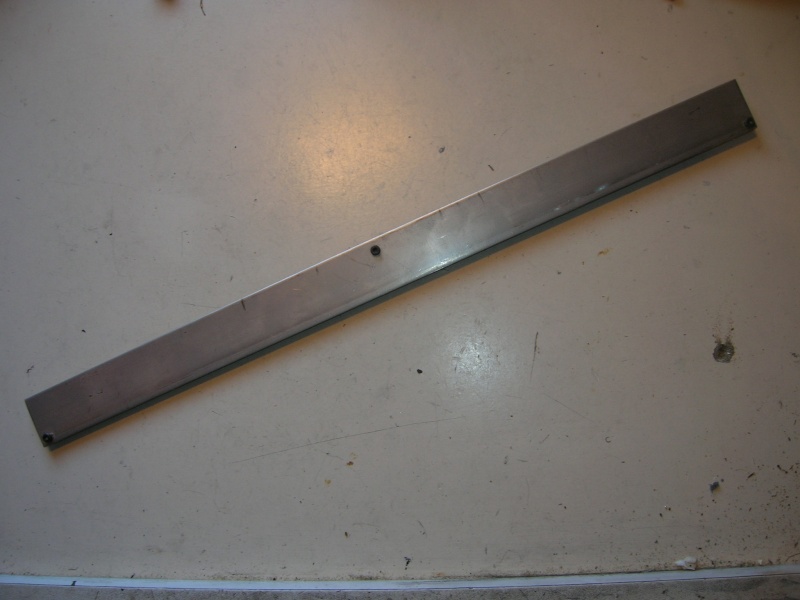

  20. vidou07

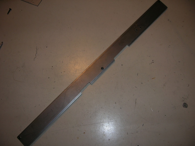

    aller hop, ce weekend j'ai trouvé la base de mon châssis à la ferraille
    toujours de la récupération avec 2 chute de tôle inox en 2mm et assemblage des 2
    je me revois attaquer mon unimog 416 :rir3: :rir3:
    j'ai également légèrement attaquer les découpes pour qu'il plaque le mieux à la carrosserie
    par contre l'inox, c'est beaucoup plus dur que l'alu à travailler, mais vu que je n'ai que ça sous la main :jecpa3: :jecpa3: :jecpa3:
