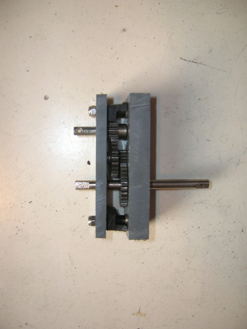

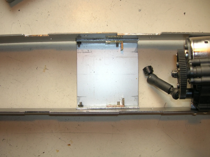

    j'ai réalisé 2 entretoise provisoire pour ma boite de transfert
    fabrication et fixation du skid de ma boite de réduction sur le châssis
    reste à implanter tout ça et ça, ce n'est pas gagné même si j'ai une petite idée :read3: :read3: :brico3:

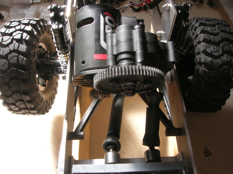

    bon un peu de news depuis un gros temps d'arrêt au niveau du modélisme, hormis de très rare cession de roulage, bref
    j'ai dépoussiéré la jk de l’étagère et fouillé dans les cartons de pièces
    au menu, montage de la boite de transfert et fixation des liens inférieurs, plus que les amortisseurs et le châssis sera roller :elamar3:
    une petite photo
    en espérant la finir rapidement :sady3:

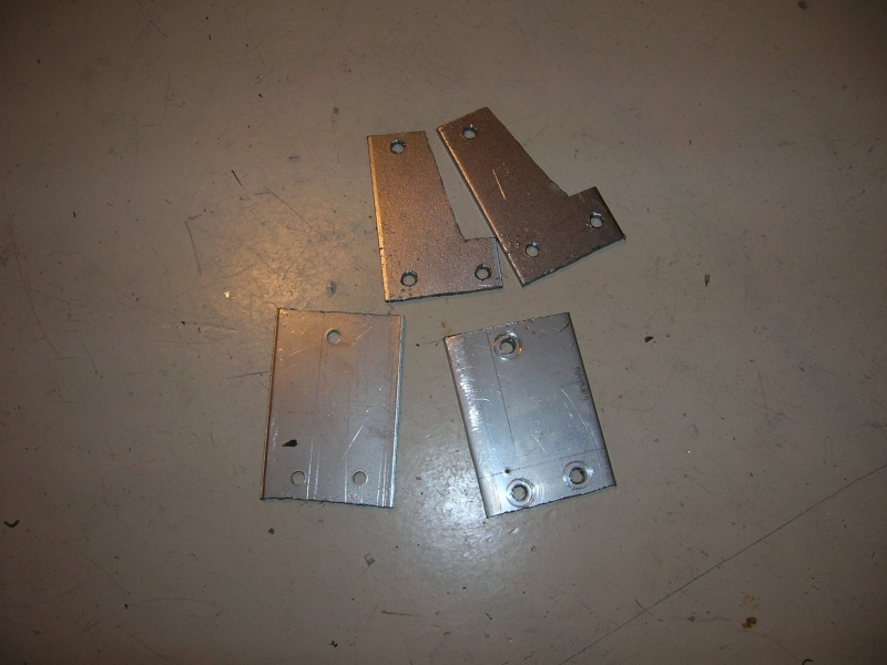

    toujours en pointillé mais bon, j'ai réalisé mes supports amortisseurs, toujours avec des chutes du châssis, promis ce sera mon seul et unique châssis en inox, bref c'est fini pour les découpes
    place à quelques photos histoire de :bobo3:
    les supports avant montage, on reconnais bien les 2 arrières qui m'éviteront toute découpe de la carrosserie:

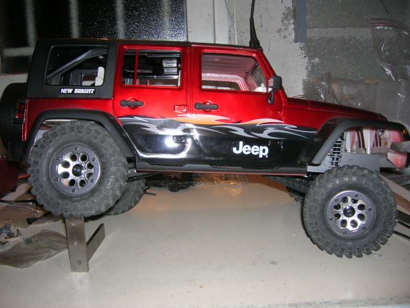

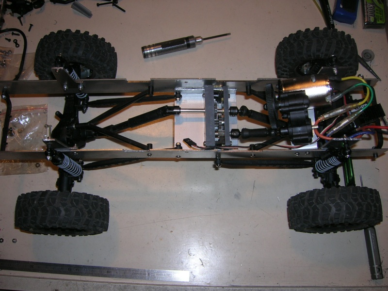

    le châssis prêt à rouler:
    et enfin avec la carrosserie posée à blanc:
    si tout va bien je vais essayer de faire rouler le tout ce weekend à blanc voir ce qui va et ce qui ne va pas, verdict de ma boite de transfert aussi :confused3: :confused3:

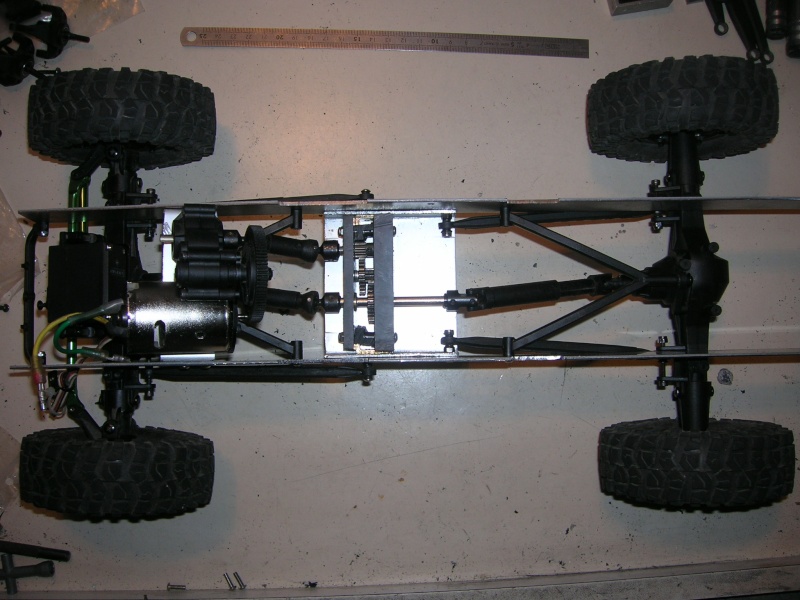

    et bien voilà
    cette semaine j'ai fais les fais premiers tour de roues, ça tire court, beaucoup trop court, comme prévu :smile3:
    du coup ce matin modifications mécaniques, passage sur un moteur 15tr kyosho g20, adaptation d'une couronne de pistarde, plus petite et gros pignon moteur
    ça va déjà mieux mais je pense après quelques calculs (si je ne me suis pas tromper), que je vais supprimer directement la boite axial et monter le moteur en direct
    une petite photo

    Pas très surprenant que ça tire très court mais ça tu le savais déjà.
    Sauf erreur de ma part c'était ton idée de base non ?
