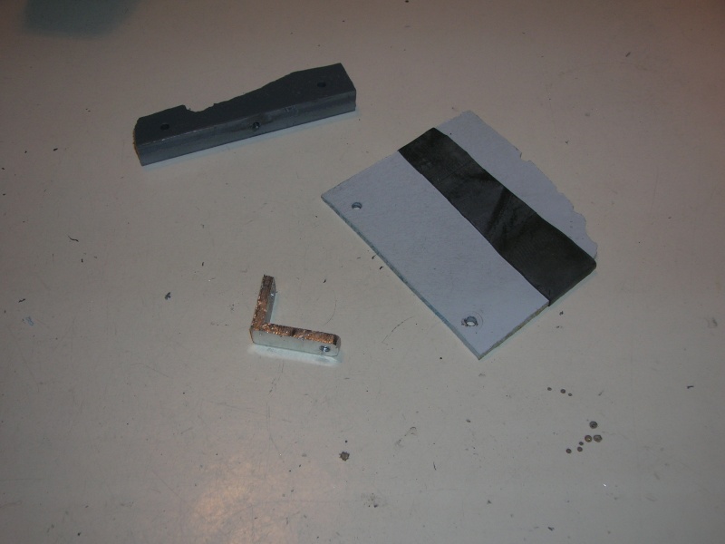

    résultat un bout de plastique et un bout de chambre à air en plus et voilà également un support d'accu
    au menu toujours la même recette qui m'est cher, de la récupération

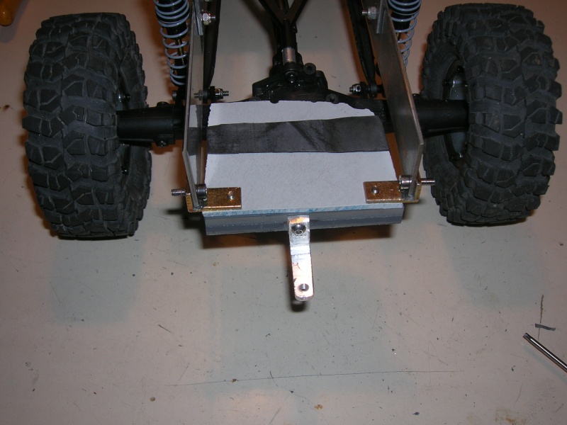

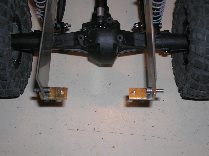

    un vieux bout de boite plexo, un vieil essai de lien inférieur pour mon berg, une chute d'équerre en alu, 2 équerre de récupération, bref une photo du package:
    fixation des équerres sur les trous du châssis qui m'avait servi à l'assemblage des 2 flancs lors des multiples perçages afin que les trous soient bien en face:
    assemblage du tout, il manque juste une chape à installer pour l'attelage:

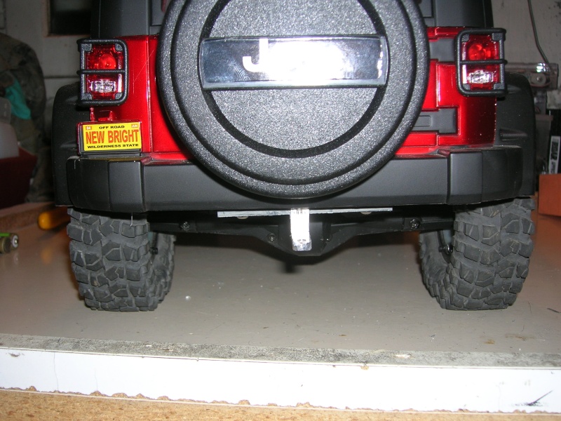

    une dernière photo avec la carrosserie en place:

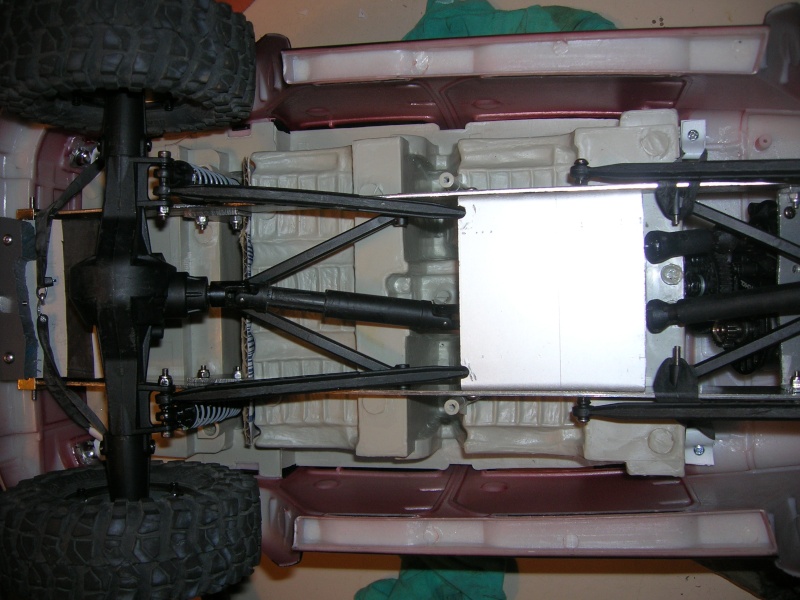

    aller hop, aujourd'hui fixation de la carrosserie sur le châssis
    la mission était de ne pas faire le moindre trou ni la moindre modification sur la carrosserie

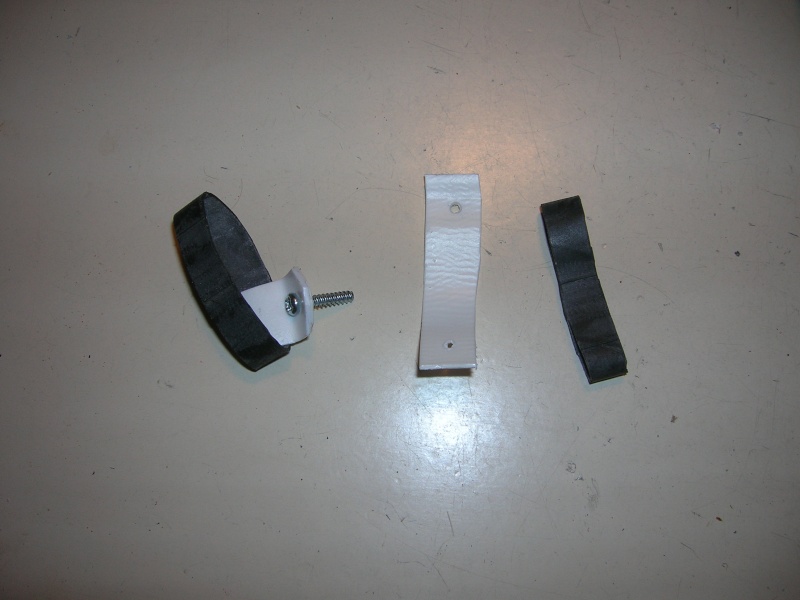

    donc réflexion et vu que ne ce moment j'apprécie la chambre à air!!!

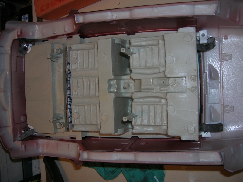

    un bout de bidon et deux trous:
    le tout installé aux 4 coins sur le vis de fixation de l'intérieur:
    le tout en place:

    Vidou sympa les attaches mais la carro elle repose sur quoi? :jecpa3:
  18. vidou07
    en fait j'ai fait des découpes dans le châssis et elle vient se poser directement sur le plancher de la jk (découpe dans le châssis de l’emplacement des pieds)
    du coup c'est centré, juste à la plaquer contre le châssis
