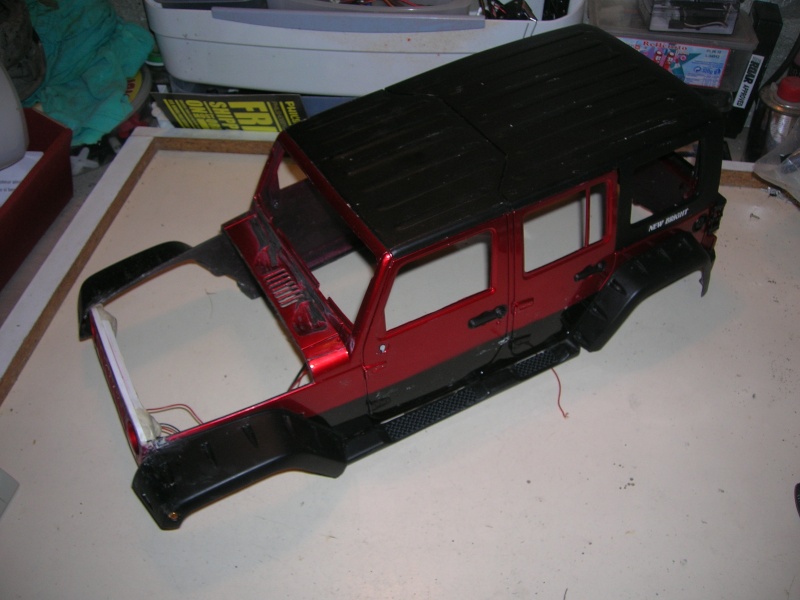

    bon, pour ce soir la décision est prise, un châssis pour rouler de temps en temps, trainer une remorque et pas plus, c'est quand même dommage
    donc voici la future jk qui s'échangera la vedette avec l'autre:
    bon je sais il y a énormément de travail mais au moins elle ne craindra pas les rayures

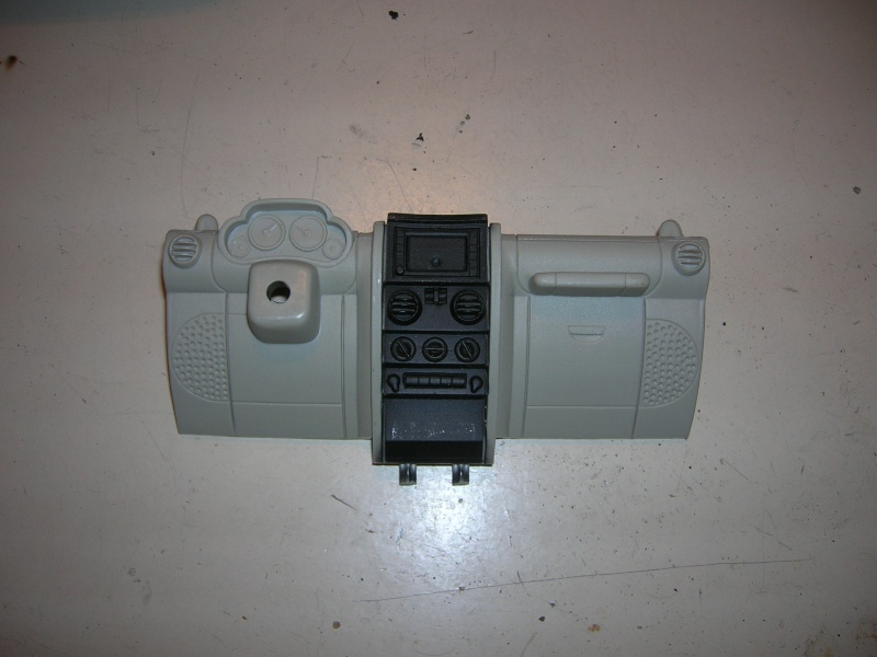

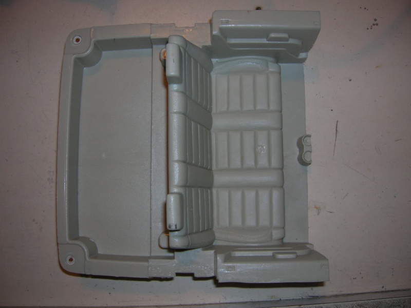

    j'ai le capot par contre je n'ai que ça comme intérieur:
    en effet le reste est en morceaux mais à surtout un autre avenir, du coup, il va y avoir du taf pour fixer à nouveau cette carrosserie sur le châssis
    d'autant plus que c'est le planché qui me sers de base, bon on verra bien

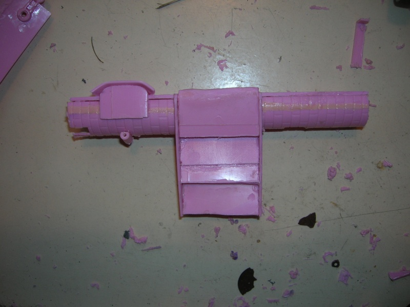

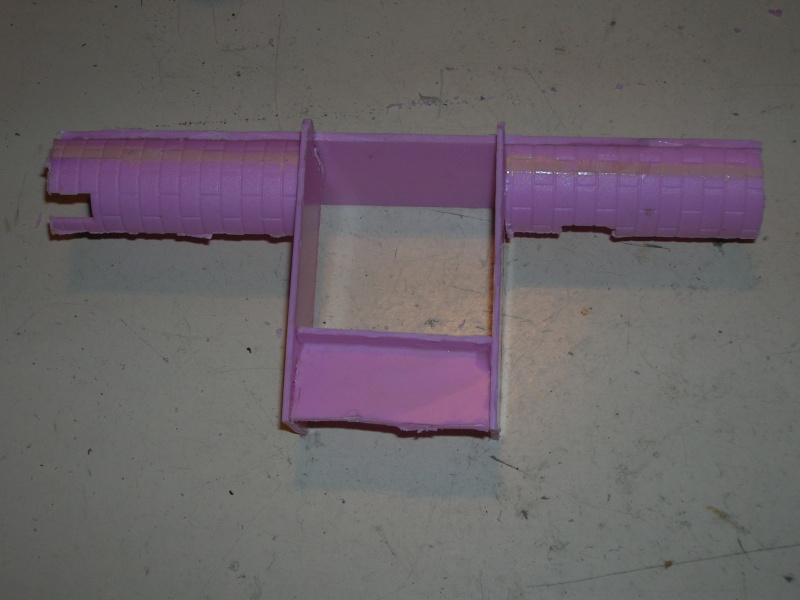

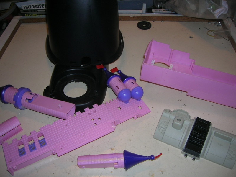

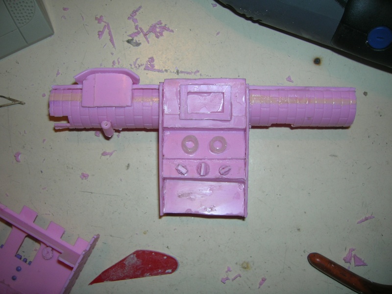

    aller hop, me voila reparti dans le bricolage
    le but de la mission, réaliser ça:
    à partir de ça:
  11. sasacécé
    Cool sa David.......... :yeah3:
  12. vidou07
    cool cool, c'est toi qui le dit :hein3:
    bricolage c'est sur comme toujours
    une petite pause et 2 photos:
    mon but n'étant pas de le faire à l'identique mais que ce soit potable :jecpa3:

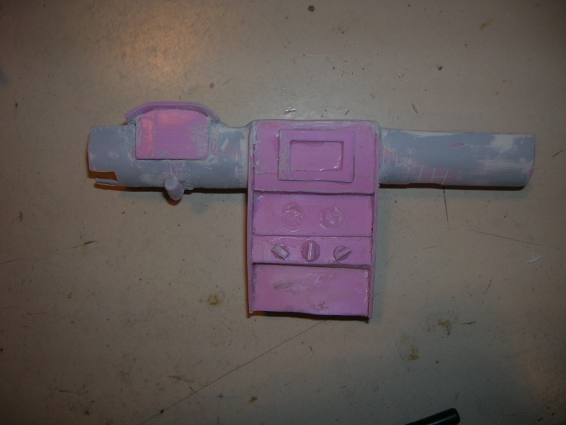

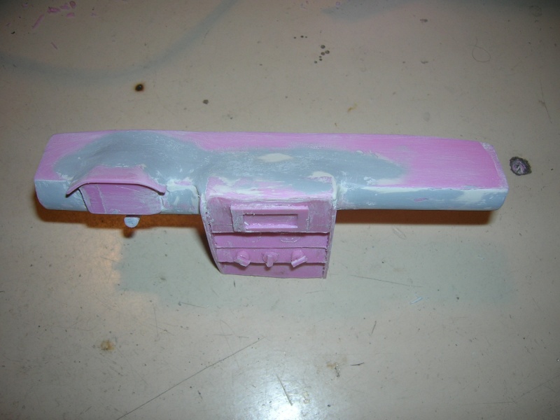

    pas trop mal, pas trop mal, c'est pas terrible non plus mais ça à le mérite de ne rien couter
    voila la fin pour aujourd'hui:
    demain, j'attaque les choses sérieuses, réaliser un intérieur complet
