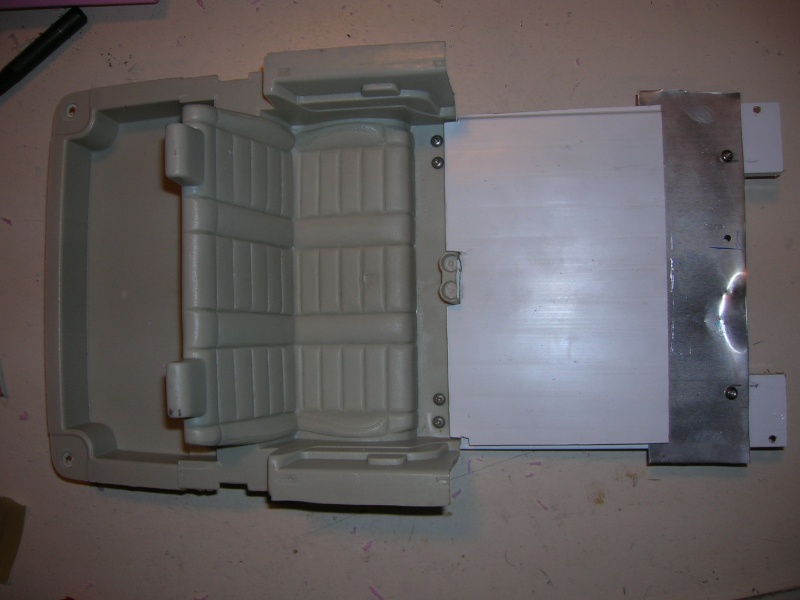

    vu que je suis motivé, je continue sur ma lancée
    à l'heure actuelle mon plus gros souci est l'intérieur de la carrosserie
    en effet le montage sur mon châssis se fait via la position des pieds passager avant et arrière qui viennent se centrer et prendre appui dans les découpes de mon châssis
    il faut donc que je réalise un plancher identique à celui de la jk stock que j'ai, je sais, j’aurais pu récupérer tout l'intérieur de l'autre mais j'aime bien les choses compliquées

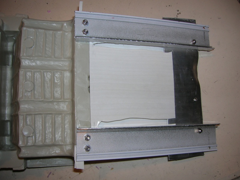

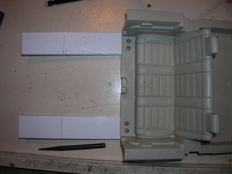

    voilà mon job de ce matin
    découpe de 2 bouts de profilé alu qui servirons de support et de guide en largeur contre mon châssis
    aller hop, on découpe et zou:

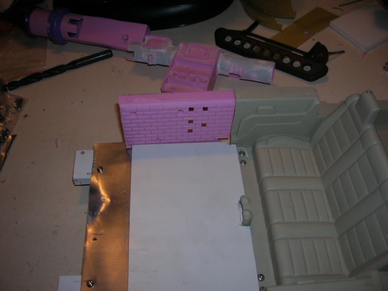

    j'ai ensuite monté un plancher, il le fallait léger donc un bout de lambris pvc, 2 coup de cutter et un bout de tôle pour avoir la rigidité nécessaire pour fixer tout cela à ma carrosserie et à mon châssis
    j'ai aussi fixé le tableau de bord mais j'ai pas fait de photo

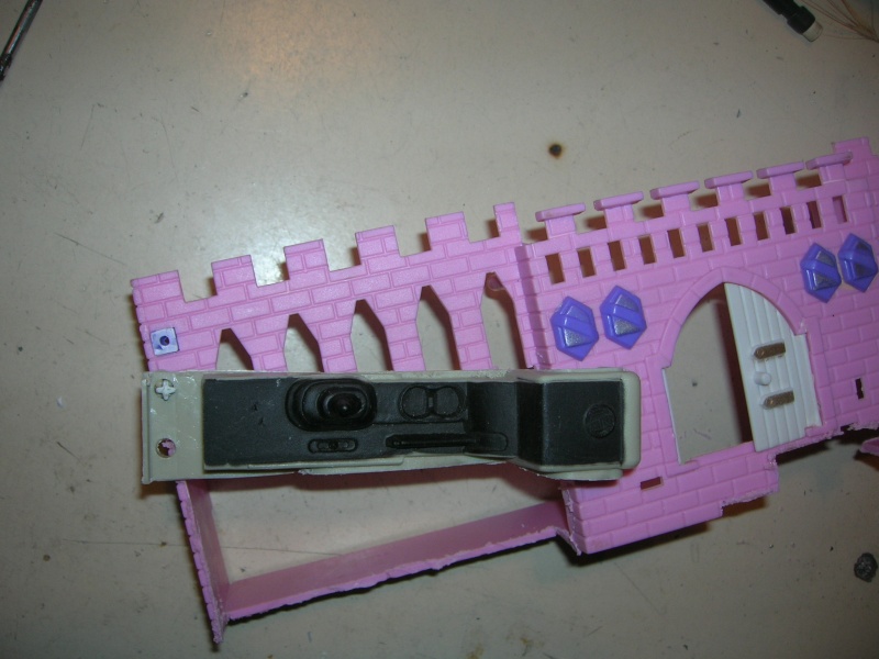

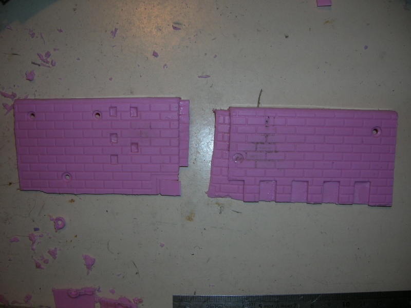

    aller hop le menu de cet après midi

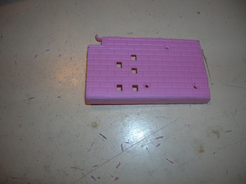

    fabrication des panneaux de porte manquant en.....château rose

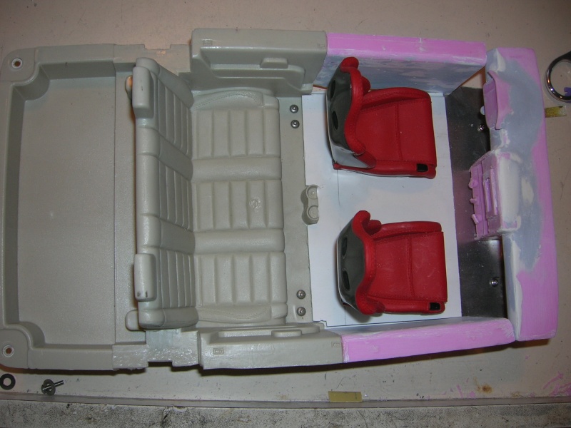

    présenté avec l'intérieur:
    les 2 ensembles:

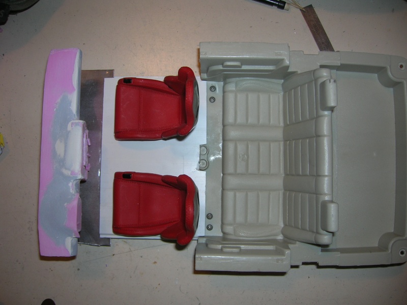

    et enfin montage des sièges et du tableau de bord:
    voilà
    les panneau sont entrain de sécher à leur place définitive, si ça sent bon, ce soir je mastique.....à voir

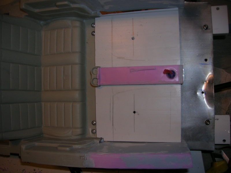

  6. vidou07
    bon aller des news de hier soir et ce soir
    montage des panneau et masticage pour hier soir
    ponçage ce soir, on en est là:
    et maintenant je vais m’attaquer à ça:
    toujours à base de château :smile3:

    Va falloir que tu nous explique se que tu as contre les châteaux roses :mdr3:

    tout d'abord, vous m'avez bien fait rigoler en vous lisant, et rien que pour ça je vous remercie, surtout en ce moment
    bon je vous réponds individuellement, obligé
    3 filles à la maison, ça te va comme réponse :blerp3: :blerp3: :blerp3:
    No stress il est déjà relevé, alors là c'était facile
    regarde bien les arrondis du tableau de bord..................et oui, c'est des bouts de tours
    si tu regarde bien sur celui de gauche, il y a un trou.......et oui fenêtre :mad3: :mad3: :mad3:

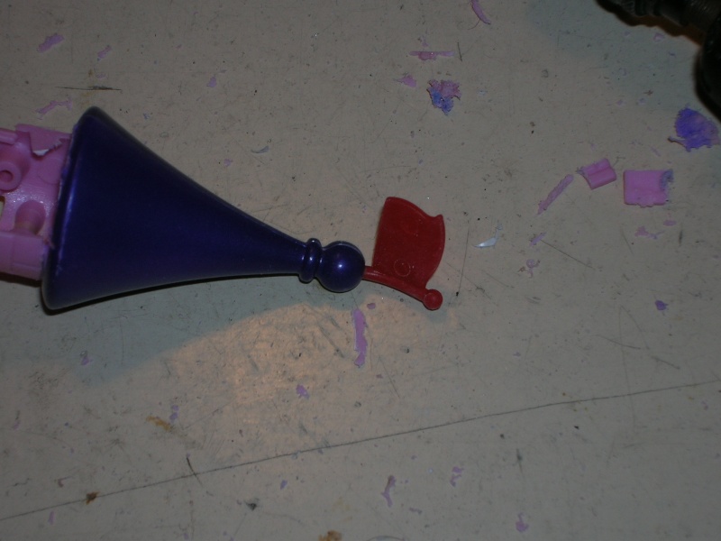

    suite à une sollicitation de pops it, au sujet d'une tour

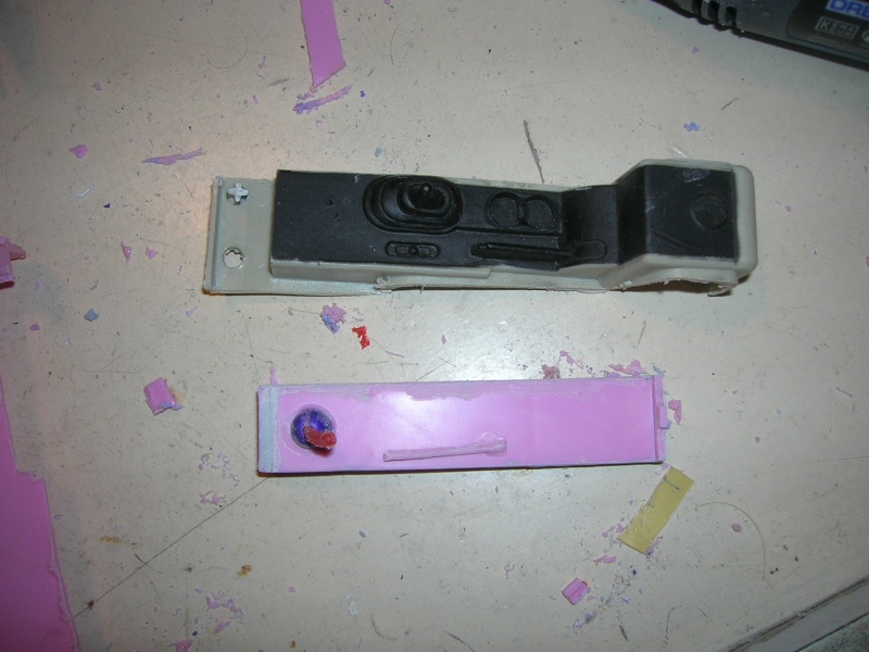

    Qui d'ailleurs est déjà intégrée, je lui ai fait hier soir une petite dédicace en réalisant la console centrale
    aller place aux photos de la console:
    la console en place et collée
    bon avez trouvé le détail...................
    .............................et oui le levier de vitesse, il vient d'une tour, de l'extrémité même
    en photo toujours:

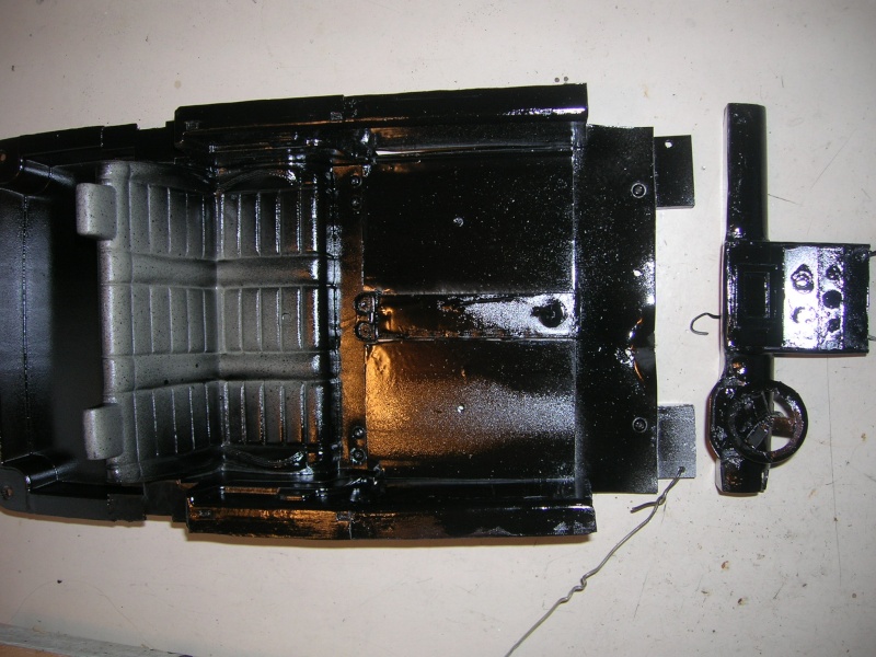

    bon et comme j'étais motivé j'ai attaqué la 1er couche de peinture, puis la seconde pour arriver à ça:
