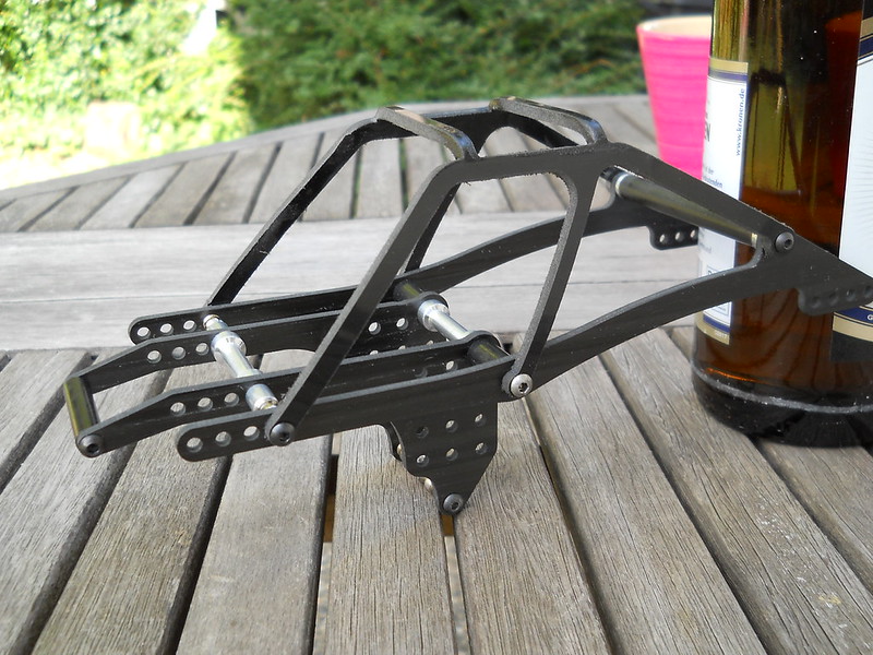

    Comme je l’expliquais dans le post de Cirederf, j'ai ressorti mes limes et taillé dans le gras du châssis (enfin, ce qu'il en reste). En voyant la finesse des châssis carbone et le projet d'Egressor, je me dis qu'il est possible de repousser encore un peu les limites du delrin !!
    La un photo d'un proto d'Egressor :shock: Son projet est tout foi un peu différent car sa partie supérieure, très fine ne participe pas vraiment à la rigidité de l'ensemble contrairement au Margouillat. Mais visiblement ya moyen d'affiner encore un peu mon châssis !!
    Donc après qlq coups de limes :roll: Le châssis est nettement affiné, en gros j'ai enlevé +/- 2mm pour ramener la largeur des montnants à +/-5mm
    Du coup avec les string skin (des skin au limites des cotes règlementaire :roll: ), le Margouillat à perdu 10g :lol:
    Après tests et qlq gamelles, c'est résistant. D'ailleurs, j'ai fait des tests avec un morceau de delrin de 4mm que j'ai plié jusqu'à 90° sans qu'il casse :shock: Vraiment étonnant ce matériau !!

    Super chassis, domage de pas le trouver en serie, je me laisserais bien tenter, ou alors serait il possible d avoir des cotes, voir un plan, j ai vu que sur un autre topic viewtopic.php?f=48&t=8254&start=60 Vans63 avait recuperé un plan :
    Ca serait cool, j ai commandé un plaque de derlin sur Ebay, merci pour un eventuel partage ;)

    Par Pm, angecris, donne moi ton adresse mail, pour que je t'envoie un plan PDF ;)
