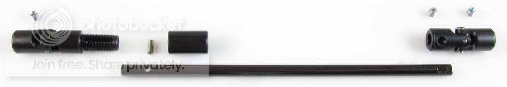

    chapeau monsieur, mais une chose m'interpelle dans ton cardan, il de coulisse pas comme des cardans classic de crawler, cela ne te pose pas de probleme dans tes debatements?

    En fait, particularité de la géométrie arrière (c'est du au hasard, c'est pas calculé ;) ), mais le cardan coulisse de +ou- 0.5mm quelque soit le débattement du pont arrière (c'est très peu, à l'avant le mouvement est de 4 ou 5mm) :shock: Donc, j'ai supprimé 2 cales de 0.2mm que j'avais mis sur l'arbre de sortie de la boite, histoire qu'il est un peu de jeu, genre un peu moins de 1mm, cela suffit à absorbé le mouvement de l'arbre ;)

    Je réfléchis au pourquoi de ce si faible mouvement... un piste sérieuse serait que la ligne qui passe par l'arbre de transmission, passe aussi par l'IC du pont arrière. D’où le fait que le pont et l'arbre bouge en parfaite synchro... Quoi qu'il en soit, je profite de cette coïncidence, mais le risque c'est que si je change les réglages des liens du pont arrière, l'arbre recommence à avoir un mouvement plus important et finalement vienne bloquer le pont. Mais bon, les réglages me plaisent bien en l'état et j'ai pas trop de raison d'y toucher.

    je pense que ton cardan a très peut de débatement car l'axe du pivot du cardan est axé par rapport a l'axe de tes rotules de liens et ceux a l'avant du cardan comme a l'arrière,

    +1 pour l'histoire de ton cardan j'imagine aussi que c'est dû à tes liens qui sont prés dessous coté châssis : sur le mien j'ai les liens plus écartés coté châssis et ça ne bouge jamais sauf quand j'enfonce la roue arrière gauche :
    du coup je me suis rappelé des cardans SDI: http://sdi4x4.com/product_info.php?cPat ... ucts_id=65
    qui ressemble aux vieux HR, en plus sérieux j’espère , par contre niveau poids ça risque d’être quasi 2x plus lourd que le tiens, je te redirais tout façon il m'en fallait un devant : le moteur touche le cardan maintenant

    Ils sont bien sympa tes cardans SilverRidge, c'est vrai que pour l'avant ils seraient tip-top !! Moi aussi à l'avant ça frotte très légèrement en croisement extrême, mais bon rie nde génant et on va laisser comme cela.
    Pour l'arrière j'ai trouvé la solution, j'ai pris deux cardans simple chez Notyro : Cardan joint ST - steel
    j'ai pris les trous en D5/D4. Une tige de 4mm de titane au milieu sera assez solide au vu des efforts. J'ai fais qlq tests avec une tige de 4mm de titane et pour la vriller ou la casser, il faut un effort énorme, bien au delà des contraires du Margouillat.

    Aujourd'hui le facteur a eu la gentillesse de me livrer les cardans Notyro. Sitôt reçus, sitôt montés :mrgreen:
    L'arbre est un simple rond de titane (grade 5) de 4mm de diamètre.
    C'est 3g de gagné :roll: en gagnant en solidité, j'aimais vraiment pas la déformation des cardants plastique :evil:
    Le poids devrait se stabiliser autour de 1560g après les dernières modif. Puis je ne pense plus pouvoir gagner de poids, j'arrive au bout des modifs.
