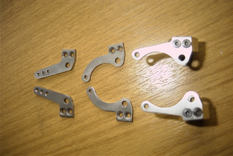

    Merci :oops: En fait, j'ai commandé les mauvaises pièces... J'aurai du prendre les bras de direction en V1 (le modèle sur la gauche).
    Le problème avec le zéro Ackermann, c'est qu'il me faut un palonnier de servo plus long. Mais c'est pas possible avec ma BTA. Donc du coup, j'ai repris la géométrie de porte-fusée VP, pour ne pas avoir de modif sur la tringlerie de direction :mrgreen:

    Voila l'ensemble monté. Finalement j'ai refait le bras de levier de direction (encore !!) en 0 Ackermann, cela fonctionne très bien. J'étais persuadé qu'avec ma BTA cela poserait problème... comme quoi, faut toujours vérifier :mrgreen: Je préfère ce montage à celui avec du pincement.
