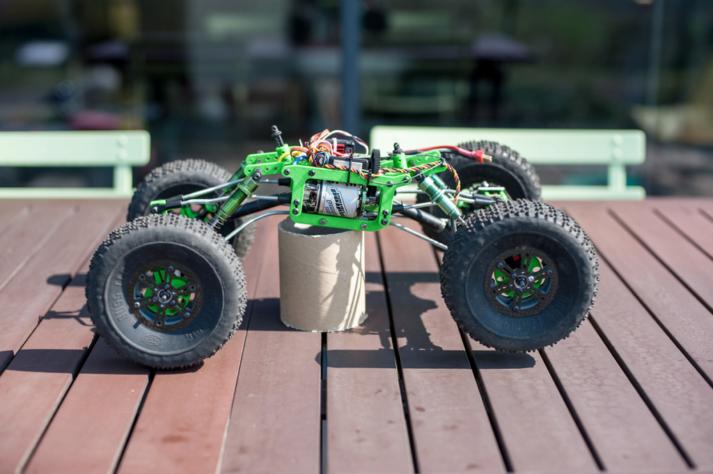

    Je me suis plongé il y a quelques temps dans la conception d'un shafty 2.2. Mon idée était (et reste toujours) de faire un véhicule le moins cher possible en s'appuyant au maximum sur des produits du marché et à l'impression 3D pour le reste.
    Il fut une époque où j'avais un MOA que j'ai revendu car les spots étaient un peu trop éloignés pour moi. Néanmoins, le démon de la grimpette a du rester en moi et l'envie d'avoir une bestiole dédiée uniquement au rocher a fini par ressurgir.
    Je me suis donc mis à l'ouvre en m'inspirant des créations visibles un peu partout. Quant au nom, ben vu le contexte, voilà quoi:D

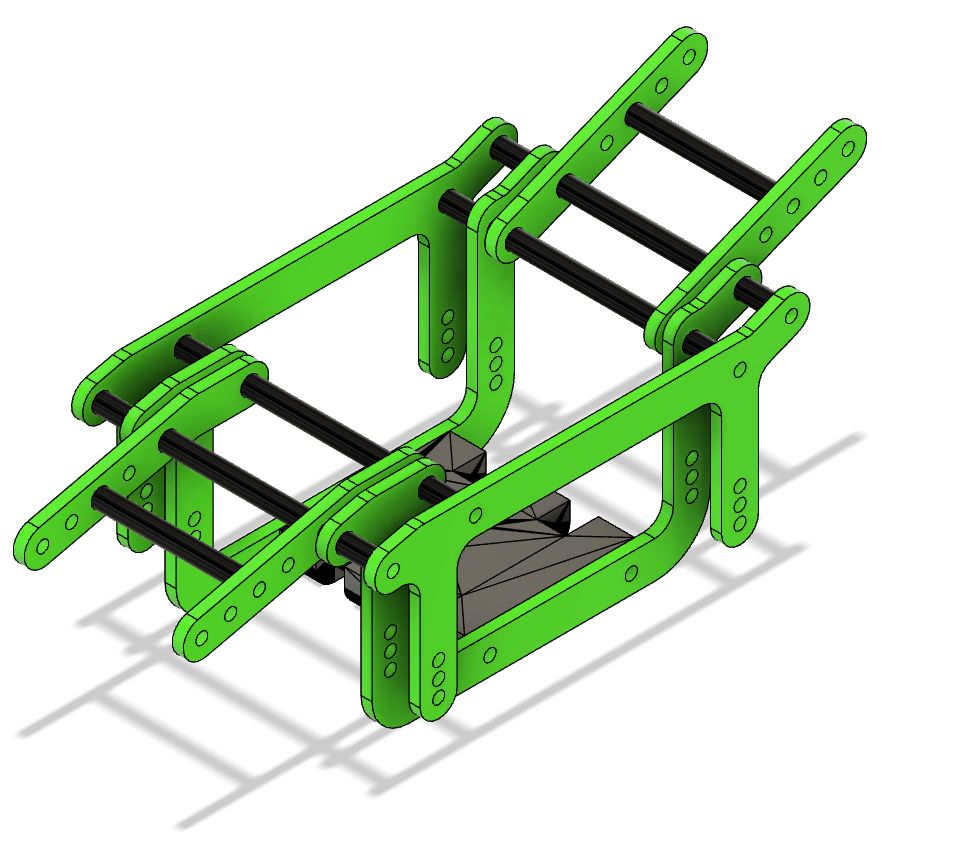

    J'ai dessiné un châssis et un skid en 3D.
    Voila la version actuelle. Mes connaissances en matière de shafty et châssis sont faibles voire plus. J'ai essayé de comprendre comment étaient montés les châssis existants et les points importants comme la répartition des masses.
    Pour autant, j'espère que certains n'hésiteront pas à faire part de leurs remarques afin d'améliorer le bouzin.
    le châssis est rigidifié par le skid et les entretoises (2mm, 10mm et 40mm)

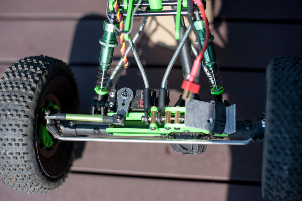

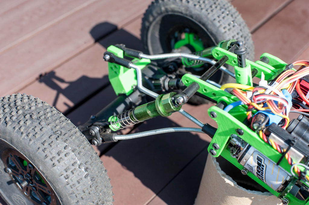

    Pont avant :
    Je me suis inspiré de certaines créations pour le pont avant concernant la fixation des liens, du servo et de la batterie.
    Le principe est 2 plaques imprimées 3D reliées par des entretoises laiton filetées de 12mm de longueur.
    Le servo est tenu par 2 entretoises laiton de 25mm filetées également.
    La batterie est tenue par une petite plaque métallique vissée sur une entretoise. Elle permet d’accueillir une Lipo 3S de 450mAh

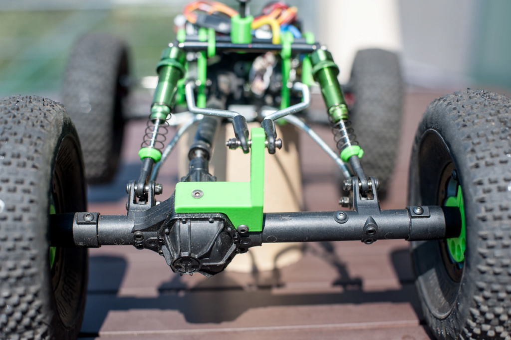

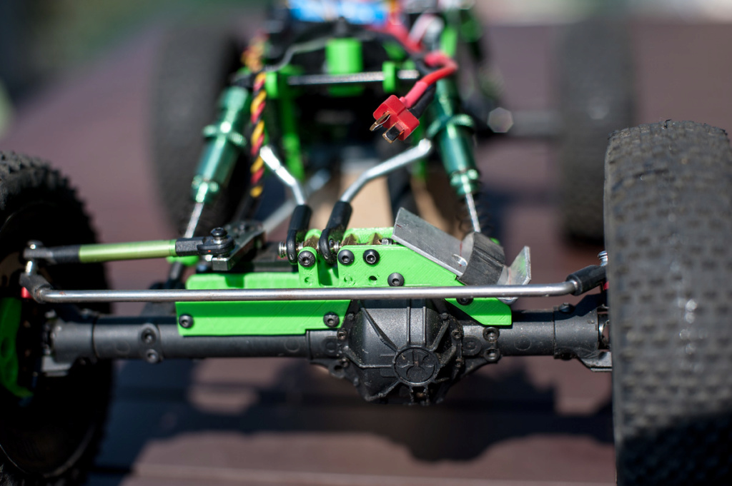

    Pont arrière :
    Un support de lien 3D avec réglages multiples

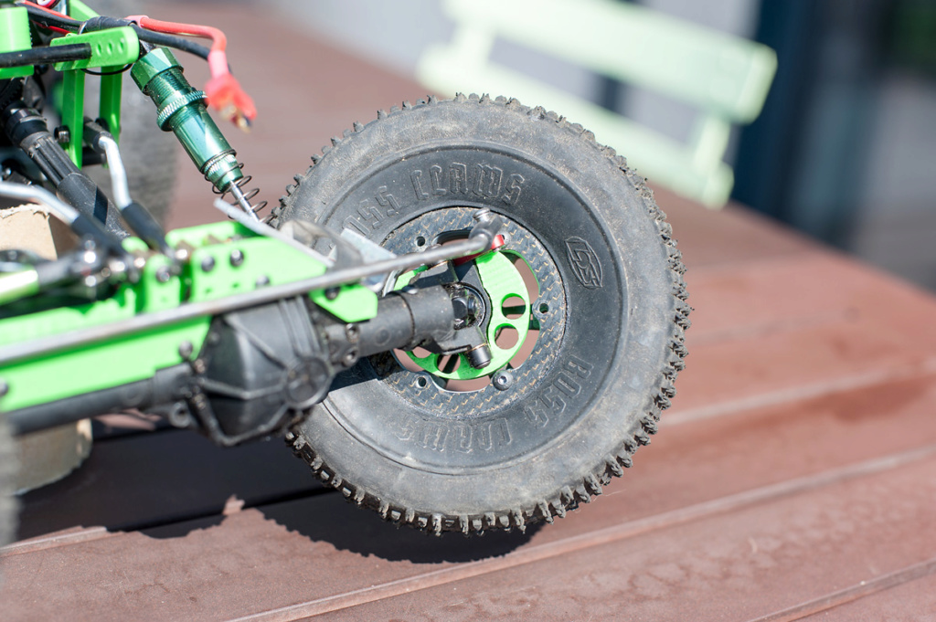

    jantes et pneus :
    Jantes beadlock 2.2. J'avais des jantes carbone pour lesquelles j'ai créé des anneaux beadlock 3D. Je dois encore modéliser les jantes pour faire un ensemble complet.
    Quant aux pneus, ce sont des Losi Boss Claw largement modifiés par son précédent propriétaire (@ghorgor). Libre à chacun de mettre ce qu'il veut.

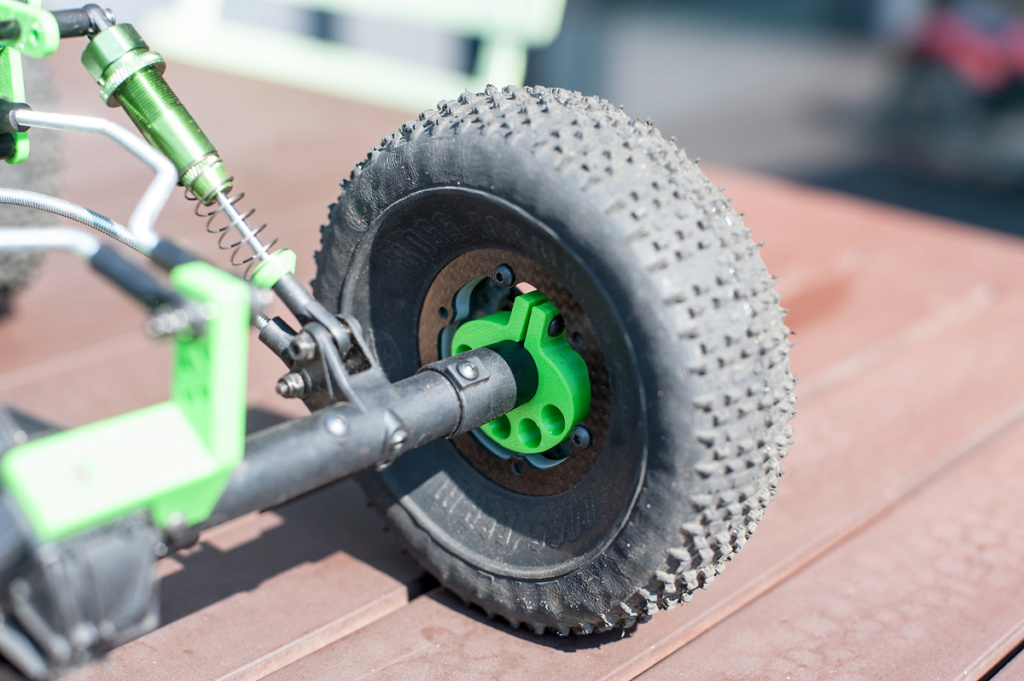

    Lests éventuels :
    J'ai créé des pièces 3D pour recevoir des lests de diamètre 8mm à l'avant voire à l'arrière.

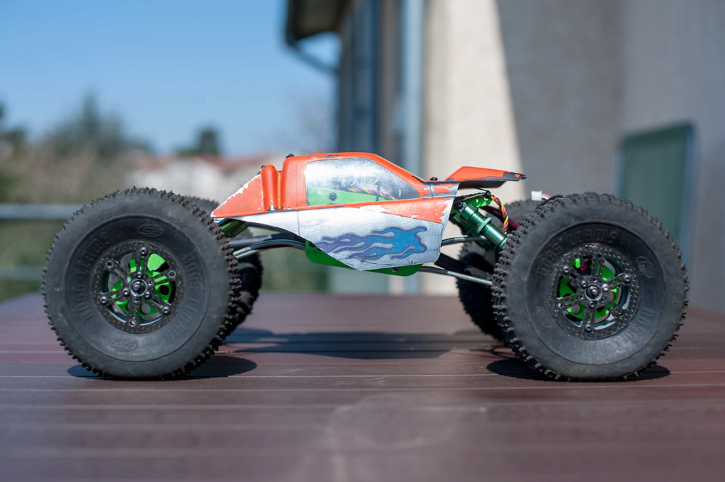

    Une carro et la pesée :
    J'ai découpé à l'arrache une carro en essayant de rester dans les critères de dimensions du règlement.

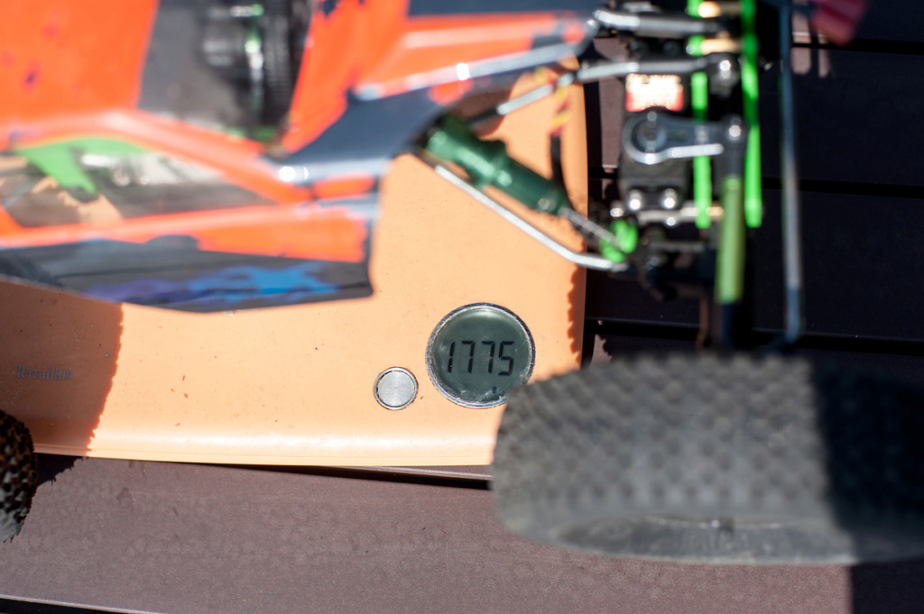

    Et la pesée du bébé avec carro et accus :

    Les liens vers le projet Fusion 360 :
    Le châssis :
    Fusion

    Les supports de lests de roue arrière :
    Fusion
    Les supports de lest de roues avant :
    Fusion

    le pont arrière n'est pas un peu trop clocké ?
  7. Nicolas
    Du moment qu'il y ai le meme angle en sortie de boite de transfert et en entrée de pont c'est bon.
    Là au moins ça n'accrochera pas a cet endroit.
    Plus dégager qu'un MOA
    (y)
  8. sawblade
    Vu qu'on en parle, j'ai jamais compris comment on peut clocker un pont sur un shafty vu que l'axe de boîte est toujours à l'horizontale...

    Question sur le clockage du pont :
    Quelle incidence y a-t-il en dehors d'une ligne de transmission non symétrique avec la boite ?
    Je vois le clockage comme un moyen de limiter un point d'accroche sur les rochers.
    Mais la bascule de ce point de transmission modifie-t-il les paramètres du crawler ?

  12. Nicolas
    Clocker c'est faire pivoter le pont sur son axe et donc remonter la sortie ce qui l'éloigne des obstacles.
    Du moment que ce point est respecter et que les angles a sont égaux ça va.
    Sinon il peut y avoir des vibration mais on est pas dans le vehicule , et puis l'engin est léger donc les effet négatif asser faible.
  13. sawblade
    Justement Nicolas, c'est bien pour ça que je pose la question :
    - la sortie de boîte est plus ou moins toujours horizontale (car boîte fixée sur le skid
    - la sortie de pont ne l'est plus puisqu'en clockant on le fait remonter.
    Donc plus d'homocinetisme, et les saccades qui vont avec...

  16. Nicolas
    Regarde la photo.
    Le fait aussi de clocker remonte le point rotation du cardan et donc augmente le place sous le skid.
    Le plus dur dans cette config c'est conserver les angles relativement identiques tout le long de la course de l'amortisseur.
