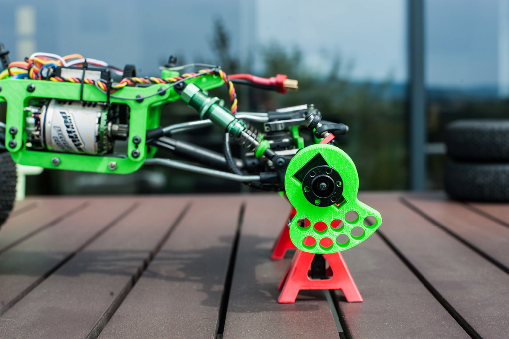

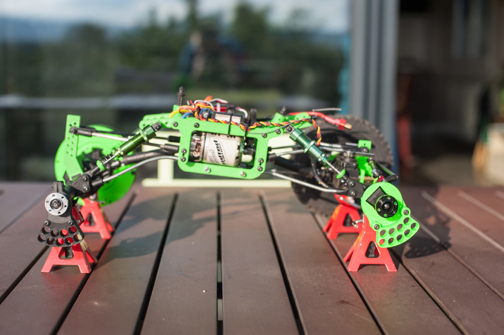

    Tout d'abord, j'ai modifié le support arrière des liens supérieurs afin de permettre une plus grande latitude de réglage afin de gérer au mieux l'anti squat.
    Ensuite, j'ai fini de bosser sur des jantes permettant d'abaisser les supports de lests avant comme me l'avait suggéré un membre.
    En gros, j'ai viré l'anneau de mousses denses des Crawler innovation pour ne garder que la mousse extérieure.
    Puis j'ai fabriqué des anneaux intérieur permettant d'une part de recevoir les anneaux de roue toujours en gardant le principe du beadlock pour tenir le pneu. J'ai utilisé le principe d'un écrou m3 inséré afin de pouvoir y visser dedans. Imprimé en Z-ultrat, il y a un peu de flex mais ça devrait tenir ; ce matériau est vraiment résistant.
    Enfin, les 2 anneaux intérieurs sont reliés entre eux au moyen d'entretoises de 20mm.
    Ainsi, je peux descendre les lests à 1.5cm du sol au lieu de 3.5cm auparavant. Gros gain effectivement en terme de centre de gravité. Entre les anneaux intérieurs, les 20mm me permettent de faire passer facilement un support de lests (9 ronds de 8mm de diamètre et 10mm de profondeur.
    Ca rentre au chausse pied. Il ne faut pas oublier de fixer d'abord le hub de roue au crawler avant de monter la roue. C'est un peu tordu mais c'est le seul moyen de tout faire rentrer au mieux.
    Ici, on voit le principe des inserts d'écrous m3 :
    Là, on voit qu'il ne reste que l'anneau de mousse extérieur :
    Quant aux supports de lests, ils ressemblent à ça :
    truespace, g-marc et Rock n Crawl aiment ça.

    Beau boulot benjiv , par contre revois ta patte fixation de liens arrière : trop anguleuse , elle accrochera trop facilement si retournement et s abimera , mieux vaut lui donner une forme arrondie dans sa partie supérieure au moins .;)
  7. benjiv
    5 709
    8 581
    Merci je vais corriger ça(y)
  8. assogege
    assogege membre
    29 Juillet 2011
    1 643
    1 063
    Salut ben , on devient intime...:hihi: ; oui pour ton système de roues modifiées autorisant un lestage plus bas , un peu analogue à ce qu avait réalisé Bad Rax , le fait de fortement réduire la mousse en épaisseur , n entraîne pas un amortissement , tenue sur l obstacle , moins bon et une perte d adhérence ? :passur: Par contre tu dois gagner en devers , je parle là simplement par la déformation moindre de la mousse , le pneu s écrasant moins la bande de roulement restera plus en contact au sol , et il y aura moins de transferts de masse défavorables ;)

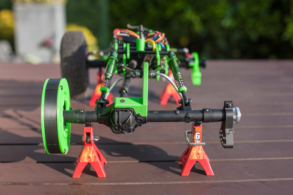

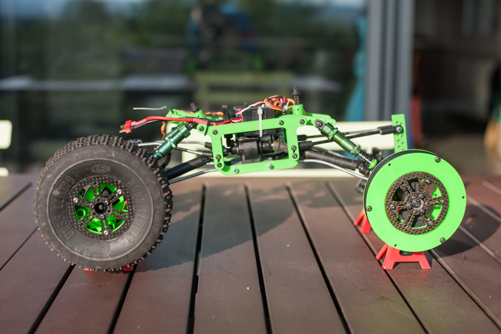

    A défaut de pouvoir le faire rouler, je continue à imaginer des évolutions :
    - support de liens supérieurs avant refait pour permettre quelques réglages au niveau du pont
    - lests arrières avec le même principe de jantes beadlock de gros diamètre afin de descendre au maximum les lests au plus près du sol.
    Quelques photos pour illustrer tout ça :
