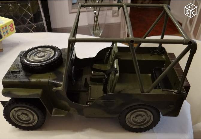

    J'ai en tête de me faire un scale avec une carrosserie Jeep Willys. J'ai trouvé ça sur LBC :
    Longueur : 44cm
    Largeur : 20cm
    J'en appelle à vos connaissances : quel châssis, pont puis adapter dessus ?

    Châssis et ponts de SCX10 pourraient faire l'affaire ou similaire :smile3:
  3. sawblade
    Re: Projet Scale Jeep
    eh eh, avec pas malde home made ca donne ca....
    les ponts de scx ca va en largeur mais il faut des jantes a faible deport...
    a voir avec des ponts de wraith.
    attention a l echelle c est du 1/8, plus petit que les willys dragon et plus gros que les 1/10 habituels...du coup aucun accessoire n est a l echelle

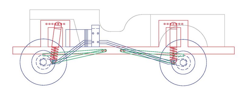

    En attendant, j'ai pris les côtes de ma carrosserie et essayé de dessiner un châssis.
    - En rouge le châssis et les amortisseurs 80mm
    - En bleu la transmission basée sur une RC4WD R2 + moteur 55T
    - En vert les liens
    - Les roues envisagées sont des 1.9beadlock avec des pneus de diamètre extérieur 96mm
    N'hésitez surtout pas à commenter, critiquer le projet. Les liens sont ils bien placés ? Peut on placer la transmission telle que dessinée notamment au niveau des cardans...
    en fait, c est l orientation de ton projet qui implique les contraintes... tu veux quel type d engin? une willys.100% militaire ou un engin modifié tt?
    en tout cas, pour mon prochain projet avec la meme carro, ponts scx10 et boite R2, je prevois de reculer la boite sous les sieges, entre les longerons, et laisser la place sous le capot pour batterie et electro (ma williys moa est comme ca, et franchement je verrais.pas trop ou mettre ailleurs la batterie)
    ceci dit, je vais etre en pneu 2.2 de 140mm (ripsaw :yesd3: ) et voies élargies...
    par contre si tu veux etre scale, faut absolument raccourcir la.partie arriere de.la caisse, d origine c est horrible!
    je suis en vacances, mais des que je suis chez moi je te poste une photo avec des pneus de 96mm, que tu juge du rendu...
    au fait, avec un 45t et une R2, j ai ete obligé de passer en pignon de 16 (setup de mon land 109) sinon ca rame vraiment!... petite info en passant...
