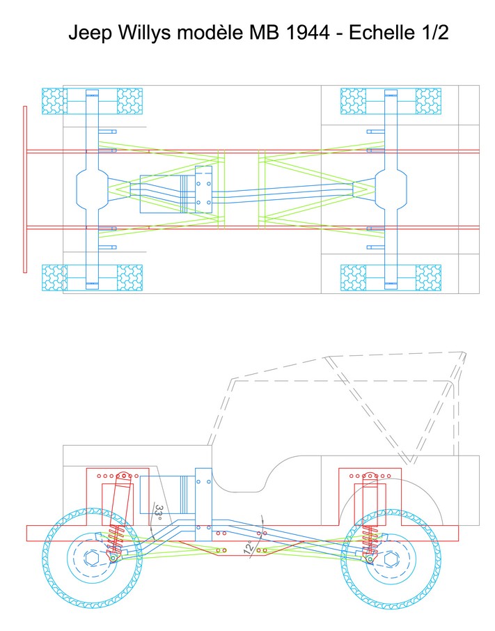

    Je vise efectivement une jeep militaire.
    Bien noté pour la longueur de la carrosserie. Au point où j'en suis... lol...
    Sent using Android ForumReader app

    Je me suis fait un proto sur base de 1/8 thermique avec une R2 et des Ripsaw en 2.2 sur voie élargie...
    J'ai commencé par un 55t et suis passé en 27. La R2, ça demultiplie grave, les diff de même.
    Pour en revenir à ton projet, l'angulation des cardans me semble bonne, mais je me pose une question... quelle est sa taille ? Si on considère que la R2 mesure 26 mm de large, il va falloir t'attendre à ce qu'elle soit beaucoup plus encombrante.

    Tu viens de me faire réaliser mon erreur. Je n'avais pas tenu compte de la réduction des ponts.
    Le dessin est à l'échelle. La boîte n'a pas l'air si grosse. Mais je suis parti sur la version normale non la heavy duty qui fait 1cm de plus

    Question subsidiaire : quel angle maximum peut on donner aux cardans ? Dans le projet tel que présenté plus haut : 52°

    Ca va dépendre du cardan. L'angle de travail maxi dépasse rarement les 45°.
    Après, si c'est 52° en partant de la verticale (donc 38° entre l'axe de sortie de la boîte et le cardan lui même), c'est peut-être jouable :intell3:
    En règle générale, on essaye de donner le moins d'angle possible aux cardans afin de ne pas avoir d'à-coups lors de la rotation :smile3:

    43° entre l'axe de sortie de la boite et le cardan. Enfin, ça reste théorique car je n'ai pas de plan détaillé des ponts donc je les dessine à partir d'images glanées ça et là et mises à l'échelle...
    Ca va se jouer au poil de c** de fourmis cette affaire... :rir3:

    Seconde version de mon projet. J'ai fais faire une rotation de 90° de la boite RC4WD R2 pour la placer verticalement et gagner sur les angles de cardans. J'ai également prévu de réduire la longueur arrière du coffre mais pas de trop car c'est là que je souhaite mettre l’accu (dans une caisse en bois) histoire d'équilibrer les masses avant / arrière.
    N'hésitez pas à commenter.
  8. sawblade
    Re: Projet Scale Jeep
    tu peux la descendre encore, la R2, en 1/1 elle est plus basse que le chassis. tu gagnera en cg et en angle de cardan.

    Si je la descends je vais toucher les liens, non ?
  10. sawblade
    a voir si tu pourrais pas modifier un peu tes liens pour inserer la R2 au milieu...
    sur mes scales, je mets la priorité sur les performances ee tt. je soigne donc l emplacement du cg: la batterie (le plus lourd...) trouve donc toujours place au niveau du tablier, au plus bas (voir a plat comme sur ma willys)
