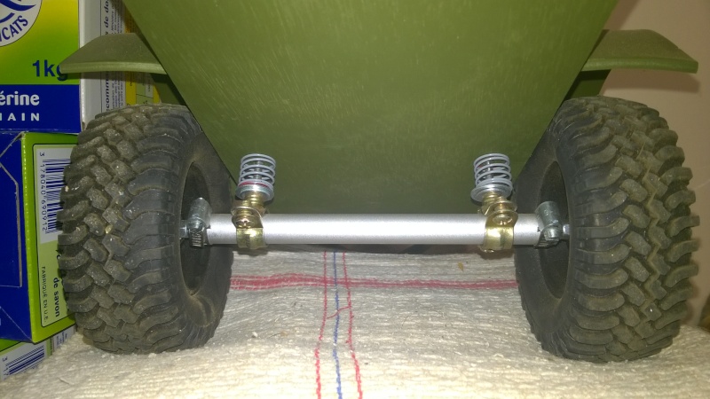

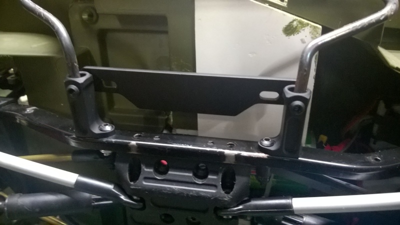

    J'en ai aussi profité pour changer les liens inférieurs par des 4mm recouverts d'un tube alu. Je trouve que ça fait plus propre :
    Pendant que j'y étais, j'ai rabaissé la caisse car je la trouvais trop haut perchée. J'ai utilisé un kit de rehausse d'amortisseurs :
    monté à l'envers. Ca m'a fait gagner 10mm. Je me retrouve avec l'équivalent d'amortisseurs de 70mm.

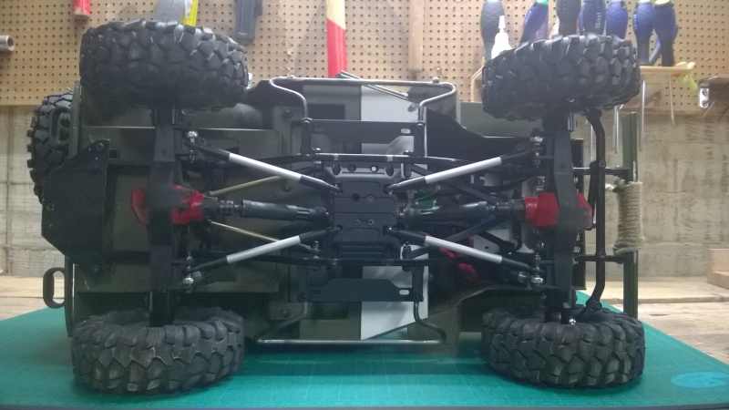

    Néanmoins, le bas de caisse reste malgré tout exposé. Alors, j'ai tordu un rond de 4mm d'acier pour faire la forme suivante :
    Il ne me reste plus qu'à la peindre en noir.
    J'avais voulu la recouvrir d'une plaque d'acier mais j'ai totalement foiré la brasure. La plaque a littéralement fondu alors que le rond était à peine chaud. Tant pis.

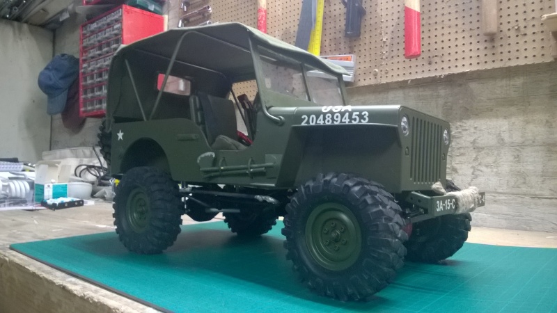

    Quelques photos de l'ensemble.
    Une roue de secours full plastique (dans les 15€ les 4 sur la baie). 2 autres ont pris place pour la remorque.
    Vue de devant :
    Voila. J'ai encore quelques bricoles en tête... A suivre.

    Super Sympa ta JEEP. pour le détail, il me semble que l'ensemble pelle/hache est de l'autre côté et un feu "blackout" sur l'aile avant côté chauffeur augmenterait le réalisme. La couleur est top (olive drab certainement).
    Hâte de voir la suite........et encore bravo!!!!
  8. benjiv
    5 476
    7 842
    Merci. Tu as raison pour le placement de la pelle et de la hache. C'est juste que le bonhomme pèse un âne mort et que je cherche à ne pas trop faire pencher la voiture de ce coté. Mmm explication foireuse, là... Non en fait, j'ai du merder...
    Pour les feux, oui c'est une idée. D'autant que je doit mettre de vrais feux branché sur le Vcc du récepteur. J'ai une autre carro en stock déja équipée avec des feux et que je suis en train de peindre en vert olive (PS28 Olive Drab 2 pour être exact chez Tamiya)

    Ses un peu dommage que l'on voie pas les amortisseurs devant , a mon gout .

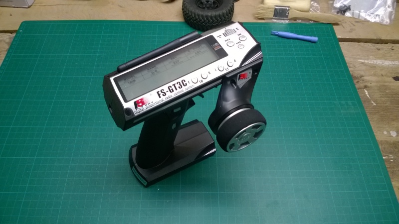

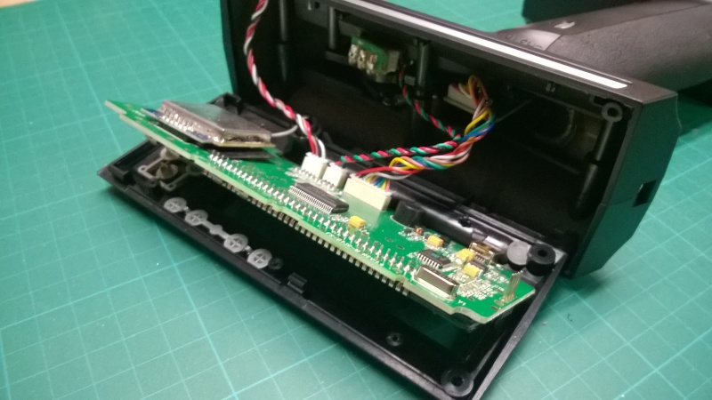

    D'abord une petite radio rien que pour elle :
    Va pas rester neuve longtemps celle là. On ouvre :

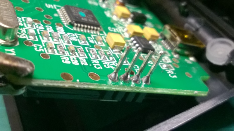

    On soude une broche 4 pins :
    On passe à la moulinette :
    Et voilà une belle radio 8 voies !!

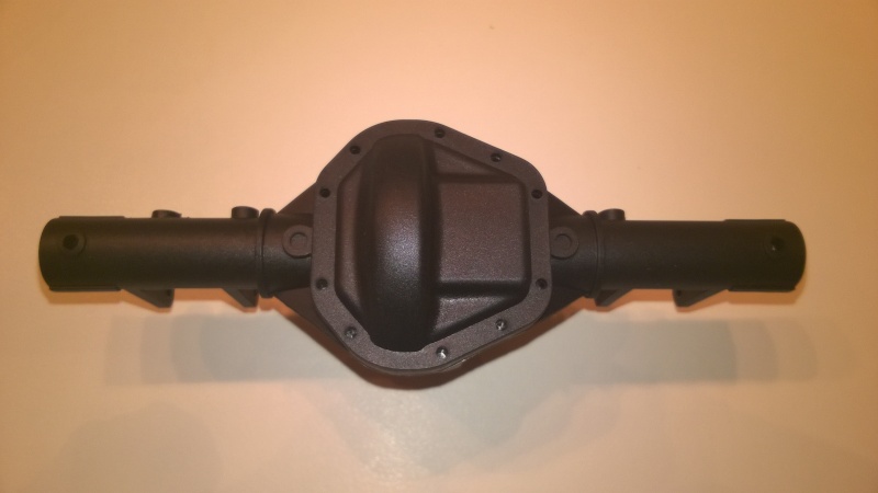

    Certains auront peut être remarqué des ponts SSD D60. Michel de Fanatic en a rentré... Il en reste 2. :hihi:
    Je n'ai pas résisté et j'ai ouvert un paquet. La construction est belle. Les plastiques sont de qualité et bien épais. Au niveau des axes du pont, je dirais dans les 2mm d'épaisseur. Ca ne devrait pas trop plier.
    SSD propose bien des beef tubes mais à y regarder de plus près, je ne suis pas certain qu'ils apportent quelque chose. Ils pèsent 8.5g pièce. Ca fait un peu light !!
    Ils font 8.5mm de diamètre extérieur, entre 5.5 et 6mm de diamètre intérieur et 50mm de long. Ca donne entre 1.25 et 1.5mm d'épaisseur. Pas de quoi faire un beau filetage qui tienne bien.
    Voici quelques photos de ces ponts. Le contenu du sachet :
    - Un pont
    - Une coque de pont
    - Un support de liens supérieurs
    - 2 supports de roulement interne
    - Un support de lien et direction pour montage Panhard
    - La visserie
    Le pont vu de plus près :
    La coque :

    salut , regarde celle la , il te faudrait voir si tu peux faire dans le même style pour voir les amortisseur avant sa ferai moins bloc a l'avant
