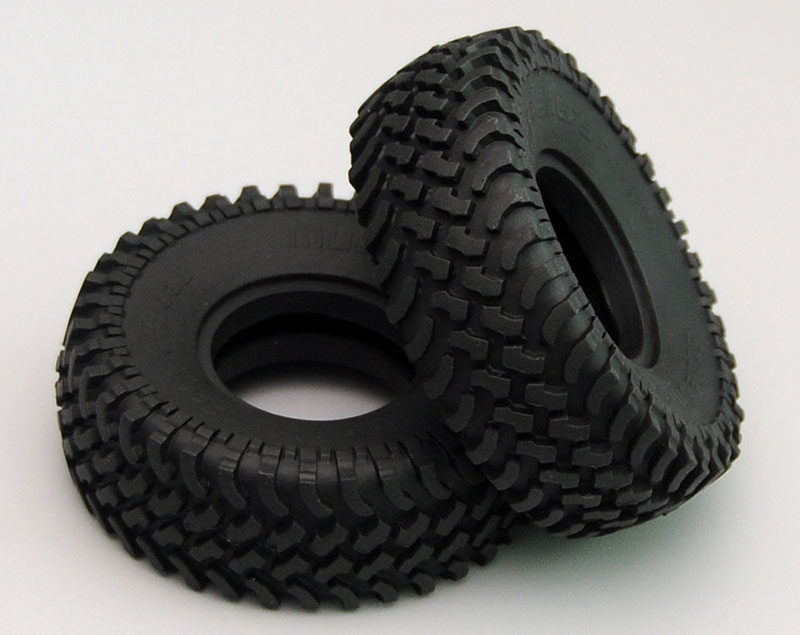

    Effectivement il y a plusieurs tailles de Jeep, et celle que l'on retrouve le plus souvent (celle-ci: http://s13.zetaboards.com/rcjeeps/topic/522116/1/ ) doit être au 1/8eme je pense... La mienne doit plutot être au 1/11e qu'au 1/10 d'ou mes pneus trop grands...
    J'envisage d'investir dans un train de Mud Trashers 1.55 RC4WD. Qu'en penses tu ?
    Ils ont un bon petit look scale, mais je ne sais pas trop ce qu'il en est de leurs performances...

    celle presentée est indentique a la mienne sly , c est du 1/8eme :wink3:
    le 1.55 est un bon compromis , opté pour 1.55 pour mon hilux bleu " rock stompers" , tibure a les mud et il en a de bons retours je crois :tadaa3:

    J'avais repéré aussi les "rock stompers", mais ils sont un peu plus grands en diamètre (105mm au lieu de 95mm) que les "muds trashers", je vais donc valider ce choix !
    Reste à trouver des jantes sympathiques pour aller avec... mais mis à part ce que propose RC4WD il n'y a pas grand chose...
    Je vais sans doute partir sur celles-ci...

    Les jantes RC4WD sont trés bien, pour les lester de l'étain autour du cerclage et cest bon :wink3:
    Pour le pneus les lud trascher sont trés bien dés que les jantes sont lestés
    par contre je m'en suis rendu compte hier lors de ma sortie les crampons extérieur de la bande de roulage s'arrache un peu avec le couple sur les cailloux
    Mais qu'elle accroche :wink3:

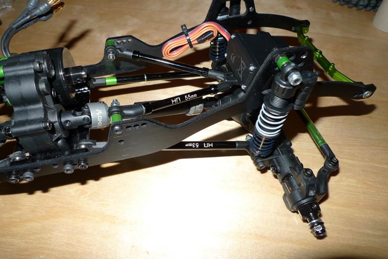

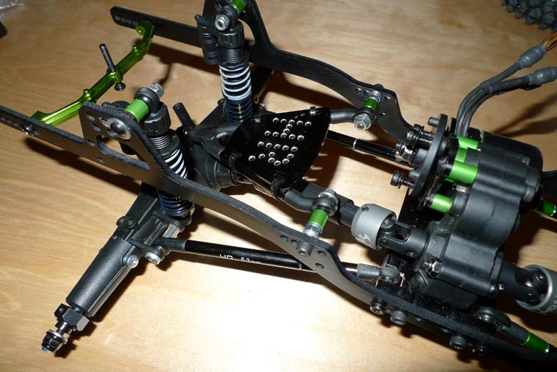

    Quelques photos de plus du châssis terminé. Les fusées arrières ont été remplacées par des axes droits, une petite platine HR permettra d'y fixer le variateur, et le servo est en place.
    J'ai testé une nouvelle configuration de suspensions avec les amortisseurs d'origine du Honcho, montés en semi-droop avec un petit ressort de stylo sous le piston. J'attends l'arrivée des pneus et jantes 1,55" pour finaliser les réglages de suspensions.
    Prochaine étape désormais: fixer la carrosserie au châssis. Je vais être obligé de jouer de la meule pour faire différentes découpes dans celle ci, essentiellement pour les supports d'amortisseurs arrières, et pour le passage de la couronne dans l'habitacle...

    une question , pourquoi avoir monté les amortos arrieres a l interieur du chassis? :jecpa3:
  16. Sly
    16 Mars 2009
    1 763
    Re: Projet Scale sur base AX-10, c'ets parti !
    Les amortisseurs sont plus près du centre de roulis, et donc ils permettent plus de débattement que lorsqu'ils sont placés à l'extérieur.

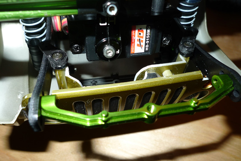

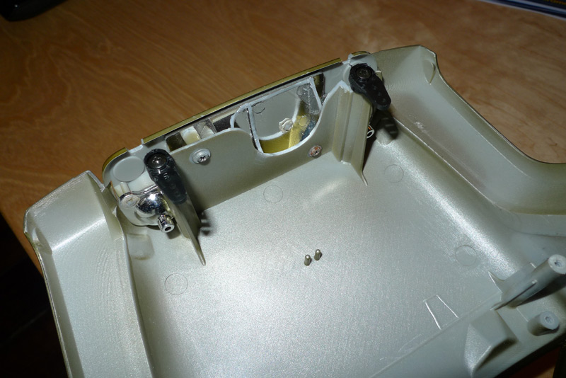

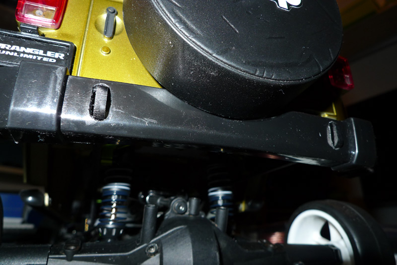

    Mission du jour : trouver un moyen de fixer efficacement la carrosserie au châssis :
    Découpe du plancher du coffre pour faire passer les amortisseurs, afin de rabaisser la carrosserie au maximum.
    Découpe de 2 petites ouverture dans le pare-chocs arrière ou viendront s'emboiter les longerons du châssis.
    A l'avant 2 palonniers de servos vissés dans un moulage de la carrosserie lui éviteront de se déboiter.
    Vue des 2 palonniers, et de la découpe derrière la calandre afin de ne pas gêner le servo de direction.
    Les 2 renfort entre les 2 supports d'amortisseurs servent de butée basse à la carrosserie.
    La carrosserie est désormais solidement fixée, et de manière invisible de l'extérieur.

    MINCE, et moi qui pensait que Rhommy était le seul à user du pneus sur les cailloux, toi c'est carrément du slick :mdr3: Non, sinon ingénieux ton système :yes3:
