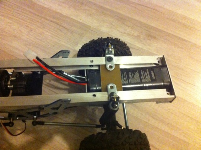

    Hello, voici quelques photos du proto du châssis et du porte batterie.
    Pour les amortisseurs, je vais prendre ceux ci :http://rueil-modelisme.com/amortisseurs/2224-amortisseurs-ressorts-int-92mm-80116-topcad.html
    J'en suis tombé amoureux .
    Sur les photos, on voit les équerres qui tiennent ceux d'origine, mais les nouveaux iront se loger dans le profilé.

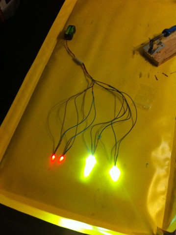

    J'ai fabriqué un kit led pour mettre sur mon Hilux.
    2 blanches devant et 2 rouges derrière, on verra si j'en remets d'autres par la suite.
    Le tout sera alimenté par un porte piles ( 4LR6) dissimulé dans une mâle dans la benne .
    Je vais essayer de monter tout ça sur la carro cet aprèm.
