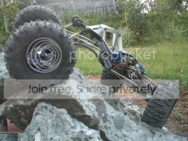

    Et donc voici la bête avec son châssis définitif .
    Voila encore quelques boulons à serrer,quelques fils à connecter et c'est bon pour les essais.
    A+

    Voila le bestiau est fini, reste à peaufiner les réglages de géométrie,les FXR sont vraiment des brutes à côté des Rooster mais on doit pouvoir modifier ça avec les paramètres de courbe des gazs sur la radio.
    Allez quelques photos juste après les essais.

    Ben oui j'étais à la dernière rencontre à La Couronne, 3 accus plus tard tout va bien, faut juste taper dans les réglages , mais ça c'est une autre histoire,
    Les pneus sont un peu trop fermes.
    Les amorto trop dur.
    Les croisements trop limités et surtout ça envoie ,trop fort,pas toujours quant on veux, :roll3: brefs , quelques heures de casse tête en perspective, mais bon quand on aime .... :rir3: :rir3:
