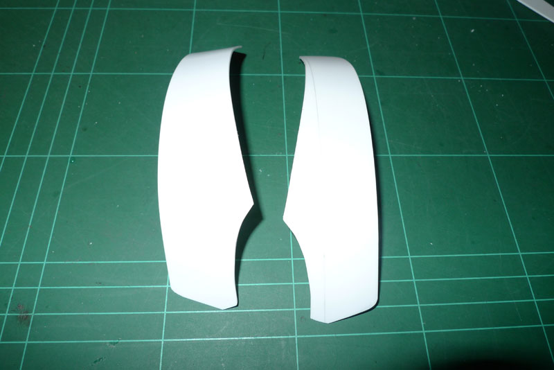

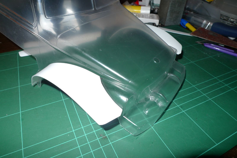

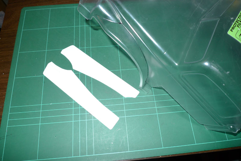

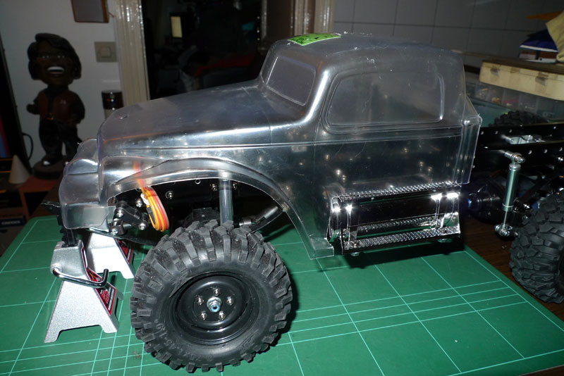

    Bon... mon problème de cardan est en stand by pour l'instant.... mais ça ne m'empêche pas d'avancer sur la carrosserie.
    Donc aujourd'hui découpe un peu plus précise de la carrosserie (réglage de sa hauteur en particulier) et confectyion de 2 ailes avant en styrène pour coller un peu plus à la largeur de l'engin.
    Après un petit thermoformage au dessus d'une casserole d'eau bouillante:
    Voila ce que ça va donner:
    Reste à voir comment coller ça sur le lexan... Je pense faire ça avec de la résine epoxy à 2 composants pour une résistance maximale. J'ai peur qu'à la cyano ça ne tienne pas bien dans le temps. Mais si vous avez d'autres suggestions, je suis preneur...

    Ca c'est de l'ajustage parfait. Chapeau.
    Je suis de ton avis pour l'époxy. J'ai essayé plein de truc sur le Lexan et il n'y a que cela qui a tenu.

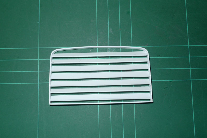

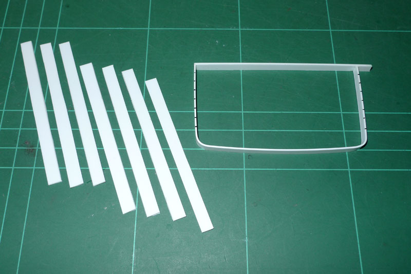

    Travail de patience aujourd'hui... la réalisation de la calandre en styrène.

    J'ai utilisé le la colle a gouttière PVC pour coller de l' ABS sur du Lexan.
    Et bien ça tient nickel. :yes3:
