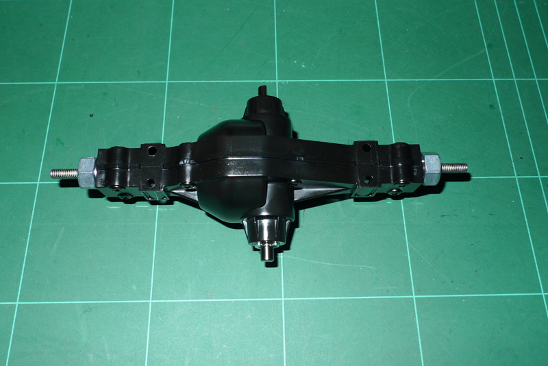

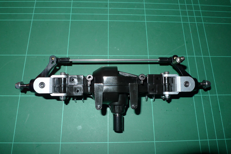

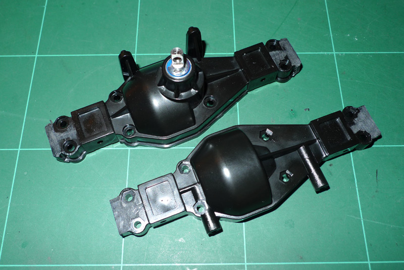

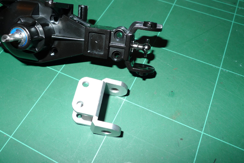

    Quelques photos du montage de mon pont avant TLT. A priori cela semble simple, mais.... :hein3:
    Pignon conique RC4WD pour plus de fiabilité.
    L'utilisation de C-Hub en alu oblige à tailler ceux qui sont moulés d'origine sur le pont.
    Quelques moulages de renfort y sont passé aussi... voila le résultat après le passage de la Dremel.

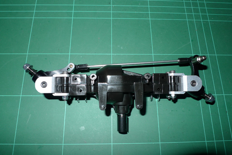

    Une fois assemblé, grosse surprise... la direction est dure, et la transmission tourne mal... :grrr3: Il faut faire un peu d'ajustage, et jouer un peu de la lime et du cutter.
    Finalement après avoir joué aussi un peu sur le positionnement des C-Hub, tout rentre à peu près dans l'ordre.
    Et voila ce que l'on obtient comme débattement. Pas mal, mais en allant aussi loin les cardans sont à la limite. Des CVD seraient parfait, ou même simplement des homocinétiques.... Donc j'en profite pour relancer mon appel: si quelqu'un sait ou en trouver, et à un prix à peu près raisonnable...

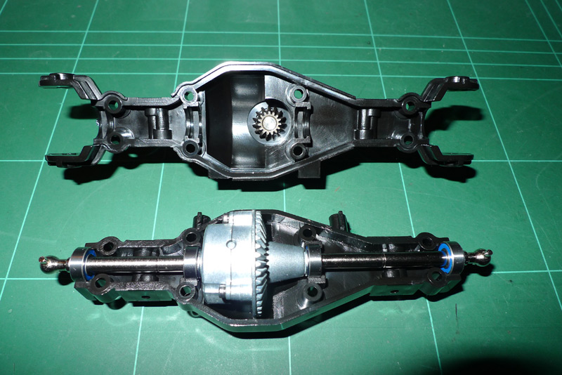

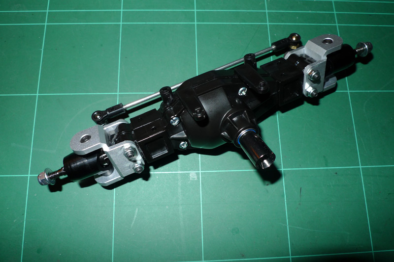

    Aujourd'hui montage du pont central-arrière avec ses doubles sorties, toujours avec un différentiel bloqué par un 4ème satellite.
    Déception au niveau de mes pignons renforcés RC4WD... ils sont un peu gros et en serrant les carter, ça bloque tout... :nnointell3: c'est trop serré ! :rentr3:
    Donc j'ai été obligé de remonter les pignons coniques d'origine...

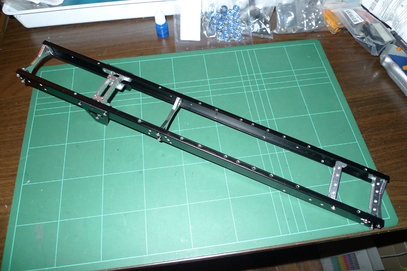

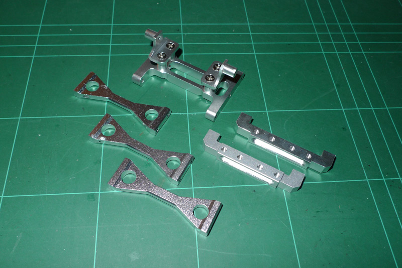

    Pour le look je suis tombé sur ces traverses en alu sur ebay. Elles vont remplacer avantageusement les pièces plastiques d'origine reliant les 2 poutrelles du châssis.
    Et voici le résultat une fois le châssis assemblé.

    est-ce sur le seul pont que tu rencontres se problème(double) ? et as tu monter ton dernier pont qui lui aussi viens d'un kit camion ?
    les carter camion qui ne feraient pas l'affaire ! pourtant les pignons sont strictement les memes que les TLT
    RE-regarde tes roulements ou refait un éssai avec les bagues en laitons :sarcas3: ou bien un défaut de pignons coniques...

    Ils sont super beau ces longerons
  12. bartwasa
    bartwasa membre
    1 857
    les pieces alu lui donne du cachet a ton chassis et cela commence bien a peine le début du montage et les premiers souçi :mdr3: image moi qui me colle a faire et refaire les miennes en ayant pensé que je gagnerais du temps a le faire moi meme

    Quelques essais ce soir sur les ponts arrieres, avec pignons conique RC4WD et/ou Tamiya, avec roulements et/bagues, sur le pont central ou sur le pont arrière, et toujours le même résultat: les pignons RC4WD ne vont pas... :grrr3: Les dentures semblent trop épaisses... ça tourne mal sur le pont à simple sortie, et très mal sur le pont à double sortie.... forcement vu que ça frotte 2 fois plus. Peut être faut il aussi monter la couronne conique qu'ils proposent aussi à leur catalogue: http://store.rc4wd.com/Heavy-Duty-Spool-Gear-for-F-350-TLT-1-D35-D40-Axle_p_1037.html
    Les 3 ponts sont donc montés, entièrempent d'origine pour l'arrière, avec quand même roulements et diff bloqués.
