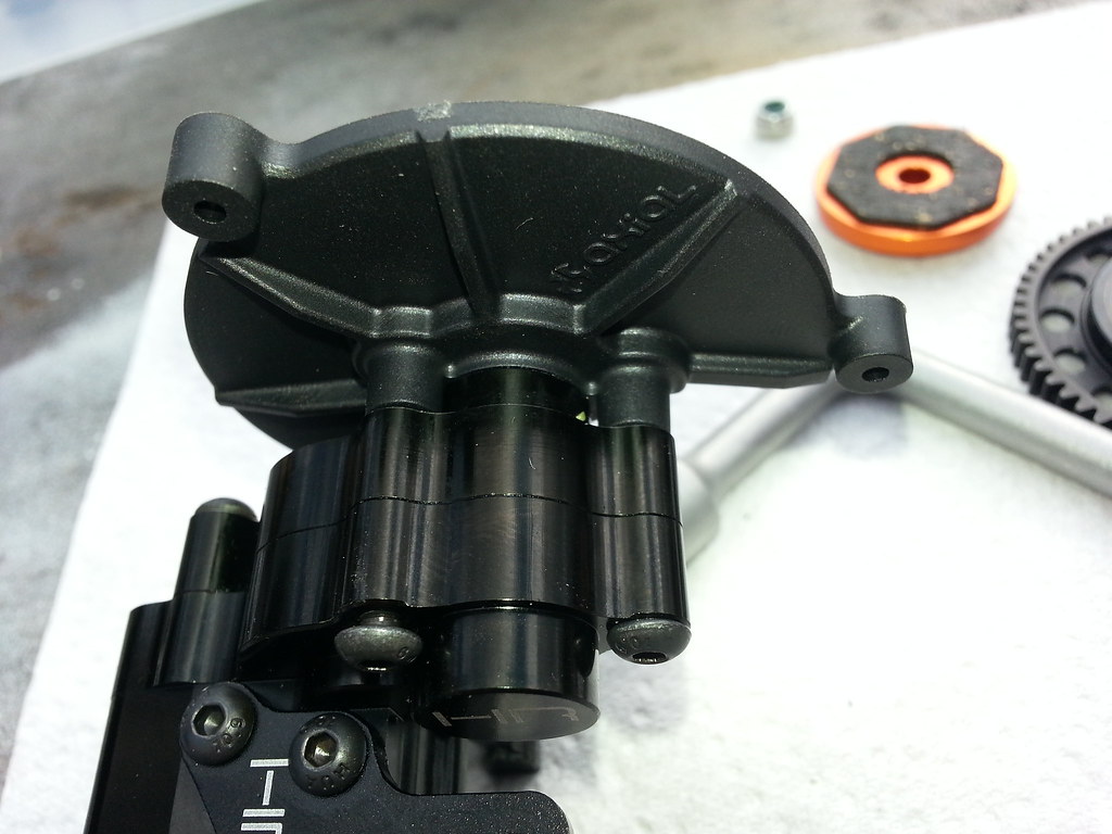

    Ensuite, première modif:

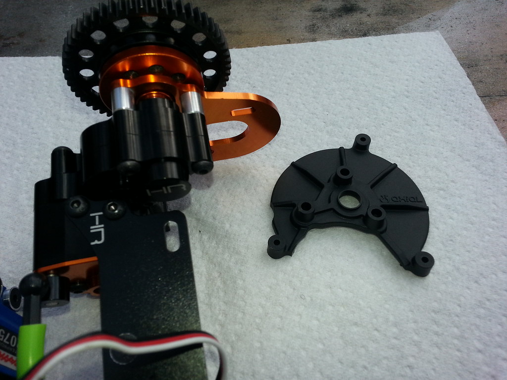

    On ne peux pas monter sur cette boite, le capotage de la couronne et pignon moteur, ce qui est fort dommage car le capotage Axial protège plutôt bien cette zone
    La raison est que la platine moteur est calé par 3 entretoises alu (en gris clair)
    Les plus avertis d'entre vous me feront remarquer qu'il suffit de retirer ces entretoises et d'y mettre à la place la plaque en plastique de chez Axial qui recevra le capotage...
    Ils n'auront pas tord, mais... la platine moteur viendra se serrer contre 3 plots en plastique ce qui est mécaniquement moins bon que sur les plots alu; meme si le plastique de chez Axial est bien chargé, ça reste du plastique et vu le couple qui passe à cet endroit... bref, c'est pas top
    Allez, on sort la perceuse, on fait 3 trous diamètre 6mm pour dégager les plots et on insert un peu en force les entretoises alu
    Et voila ! la platine moteur est parfaitement calé sur les entretoises alu et le carter plastique est parfaitement calé aussi, rien ne bouge.
    Pignon et couronne parfaitement protégé, elle est pas belle la vie ! :yeah3:

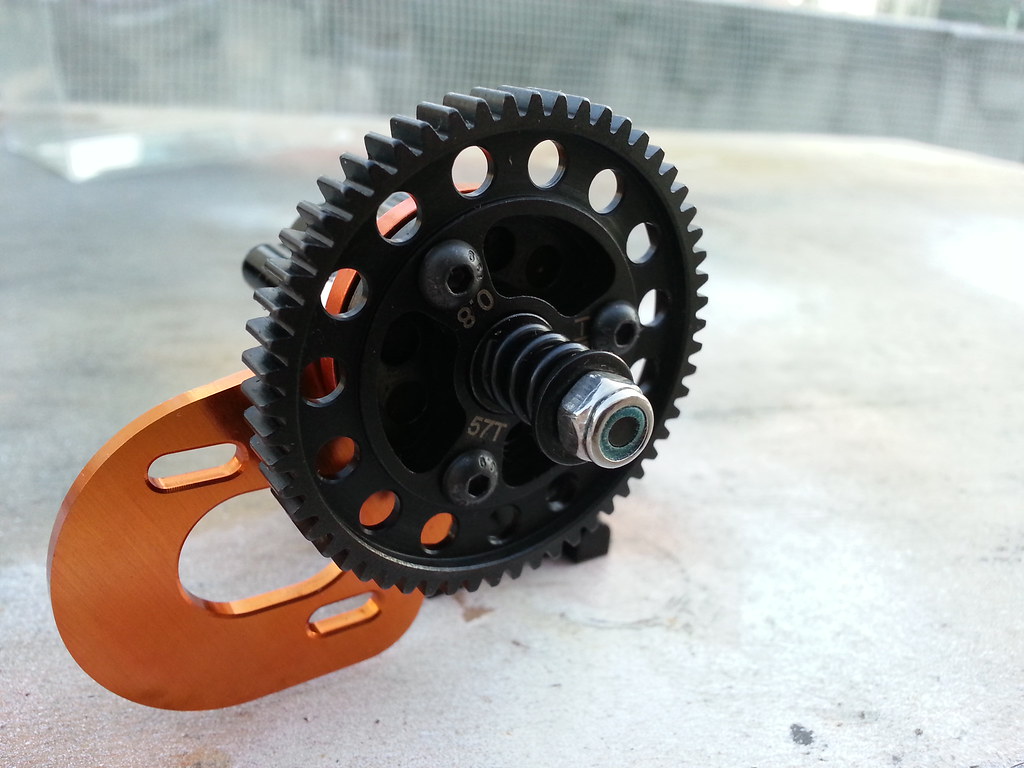

    Je viens de recevoir mon pignon moteur, j'avais pas fait gaffe, j'ai commandé le pignon standard 20 dents Axial mais c'est du module 48dp et la couronne de chez HotRacing est module plus gros, du 0,8 (c'est marqué dessus en plus)
    Du coup comment retrouver le ratio de réduction standard de chez Axial pour commander un pignon équivalent en module 0,8 ?
    Après un petit retour sur mes bases en mécanique :read3:
    Couronne HR m0,8, 57 dents
    Pignon X m0,8, ? dents
    Couronne Axial m48dp, 80 dents
    Pignon Axial m48dp, 20 dents
    Le but est de conserver le ratio de réduction standard de chez Axial
    Je vais pas vous embêter avec les calculs (sauf si ça en intéresse certain)
    ça donne au final un rapport de réduction de 0,25 en standard Axial
    Pour avoir la réduction équivalente avec la couronne HR, il faut un pignon de 14 dents
    Donc direction Robinson Racing et commande de d'une série de pignon en 11, 12, 13, 14 et 15 dents en module 0,8 (32dp) axe 1/8" (3,2mm) version "super hard"
    De quoi pouvoir choisir le bon ratio en fonction du besoin en vitesse ou couple

    Salut, je me permet une petite correction, le rapport de réduction (de l'ensemble pignon / couronne origine Axial) est en fait de 4:1 (4 tours de moteur pour 1 tour de couronne). Les 0,25 que tu as sont aussi bons mais si tu veux calculer le rapport de réduction total quand tu as plusieurs couples de pignons, c'est plus simple d'utiliser le rapport obtenu en divisant le nombre de dents du grand pignon par le nombre de dents du petit pignon :wink3:

    Effectivement, c'est ce que j'ai utilisé pour mon calcul: 57 dents x 0,25 = 14,25 dents, l'entier le plus proche: 14
