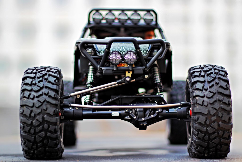

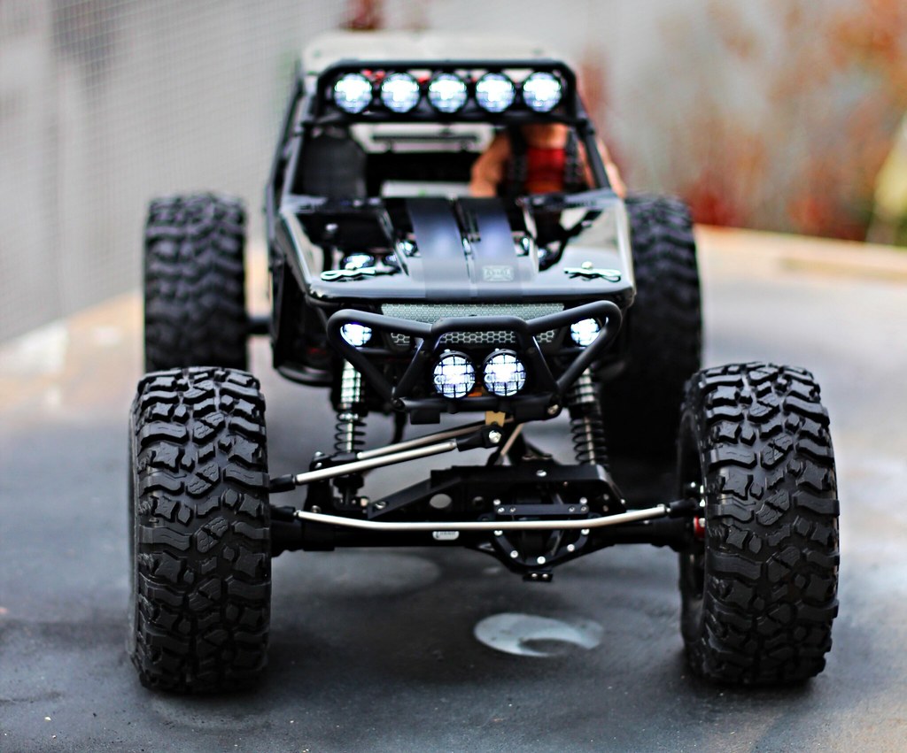

    Yo les amis !

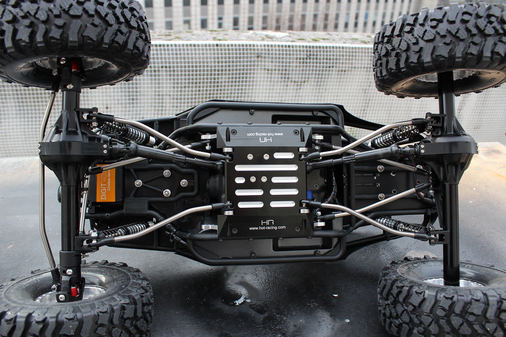

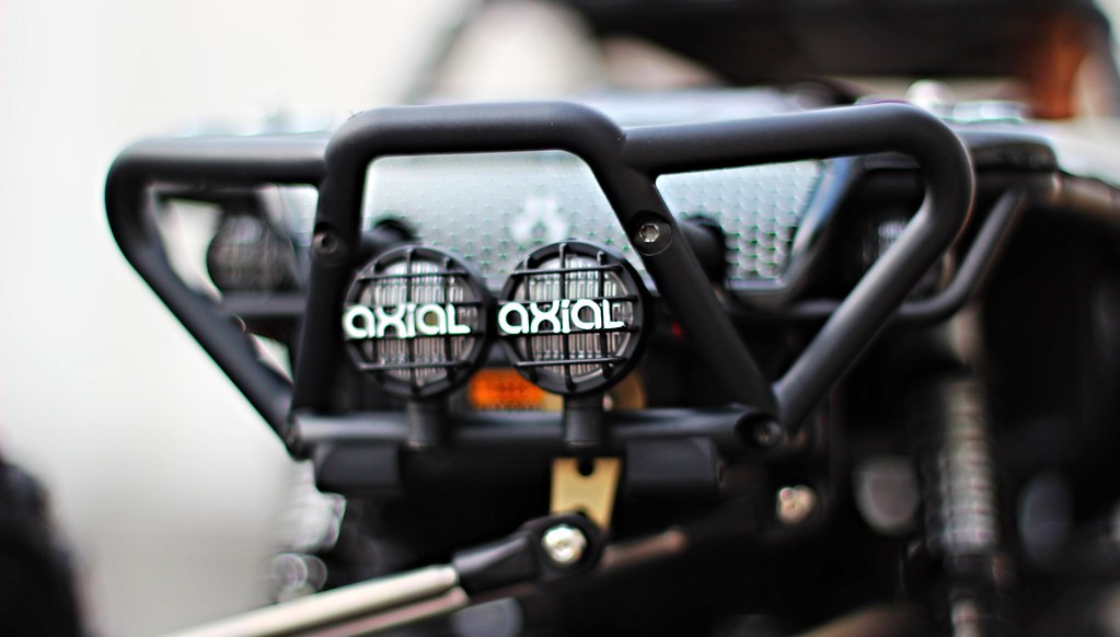

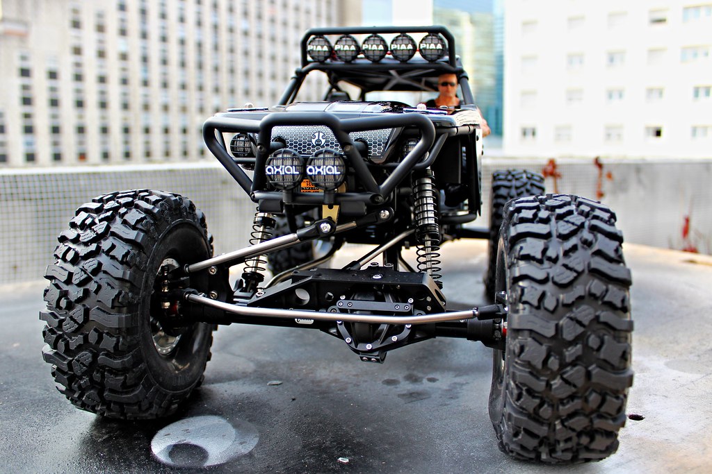

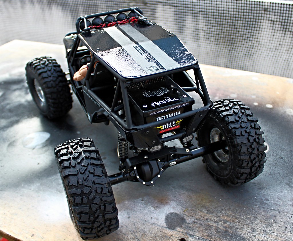

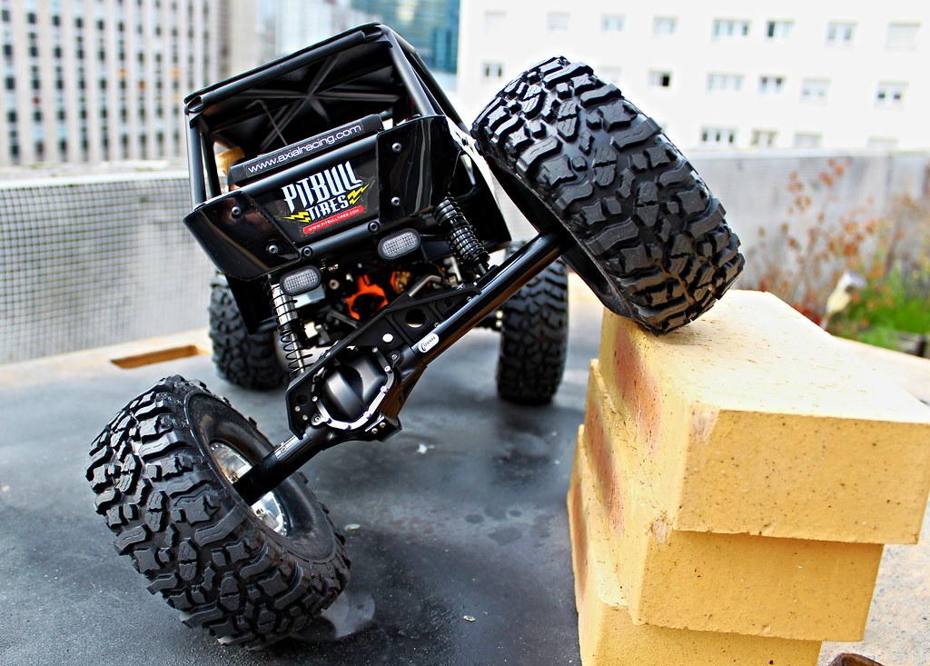

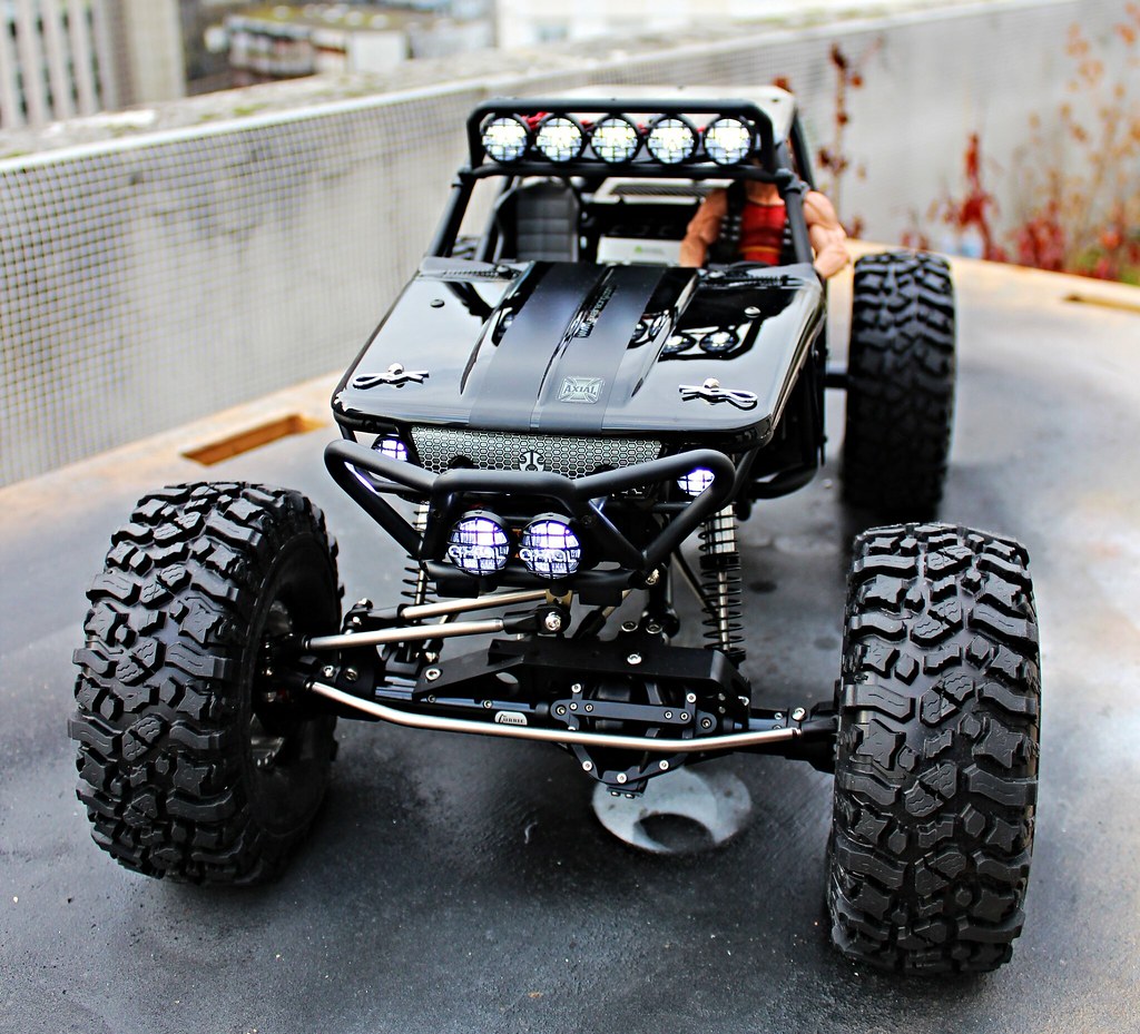

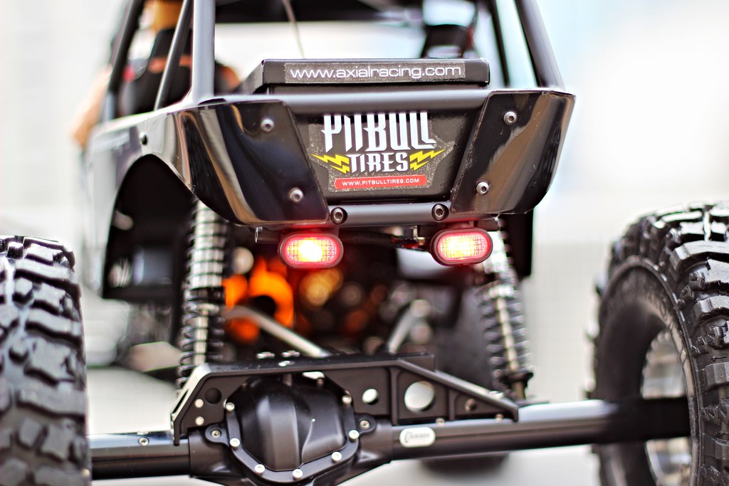

    Montage enfin terminé !
    Voici "The black wraith"
    ça croise plutôt bien...
    "Come get some..."
    Prochaine étape, aller salir tout ça...
    #88 Ducla, 20 Décembre 2015
    gicab apprécie ceci.
  9. gicab
    7 250
    14 352
    Belle avancé d' un coup ;) le résultat est top (y)

    Super rendu final (y)
    Et ces ponts Curries sont vraiment magnifiques

    Très belle réalisation (y)
    Par contre je le trouve un peu haut sur pattes
    Et tu as monté quoi comme combo ?

    Tous beau tous neuf ! ^^
    Tu y es pas allez de main morte sur les options x)

    Belle bête;), tu n'as pas fait de compromis :surprised: !!

  16. Ducla
    Ducla membre
    30 Juin 2014
    53
    22
    Merci pour vos commentaires (y) ça fait chaud au cœur :D
    @ Rubicon69
    C'est un combo Holmes Torque master 35T avec un Castle Sidewinder 3
    Perso, je le trouve pas trop haut sur patte, les amortisseurs sont des 110mm, j'ai changé les ressorts depuis les photos car j'avais pas mal de torque twist et le poids commence à être conséquent à l'avant donc tarage important
    J'affinerais tout ça sur le terrain d'ici peu, y aura certainement une vidéo à la clé

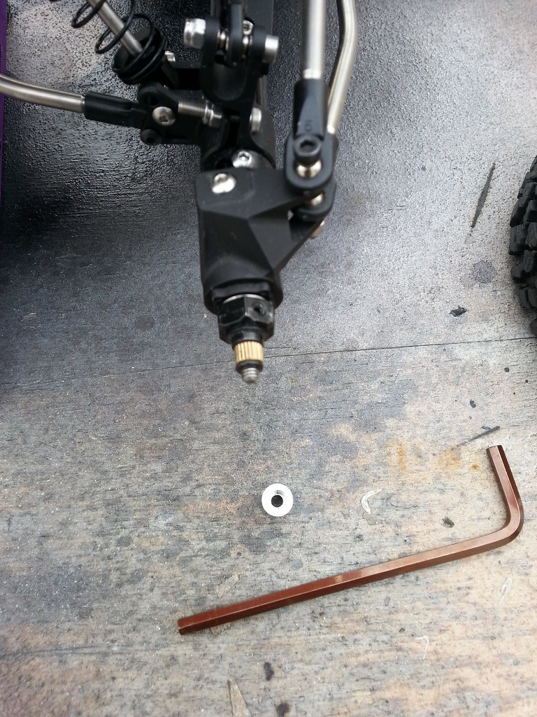

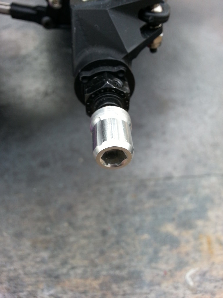

    Hello
    Petite mésaventure avec mes super écrous de roue (n)
    Je vous déconseille d'acheter la même chose, l'insert en laiton ne tient rien du tout dans l'alu, ça tient rien en couple, et j'ai pas serré bien fort...
    C'est du Integy
    Du coup, si quelqu'un connait une ref qui tienne bien en M4, je suis preneur

    Met du nilstop basique mais noires. En quinqualerie tu trouve tout ce quil faut.
    Perso tout cest ecrous ne tiennent jamais.
    Javais de la visserie bleu en 3 BTR jen ai mis sur mon scx10 est indemontable y sont tous foirés. Jai tous mis en visserie noir cest plus costaud que du 8.8
