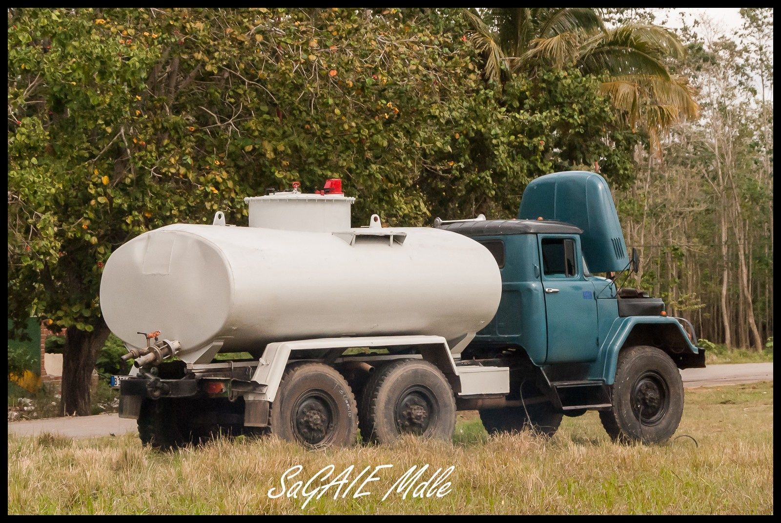

    Alors en effet je me suis basé sur les citernes réelles de chez ZIL :
    En revanche, j'ai très largement sous estimé les temps d'impression.
    Rien que pour la citerne il faut compter environ 10h par section et la citerne est scindée en... 8 sections... Donc déjà 80h rien que pour la citerne. Pour la cabine il va falloir en compter à peu près autant donc on va allègrement dépasser les 150h d'impression...
    Gaston, Scal68, dawii and 2 others like this.

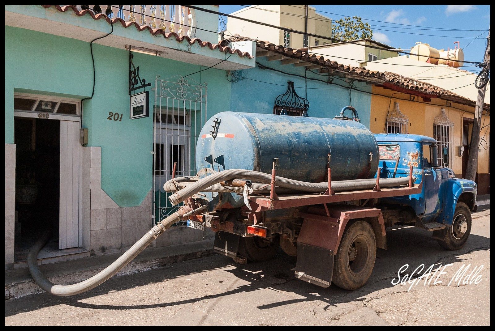

    Elles ne sont pas toutes plates non plus :
  8. Nicolas
