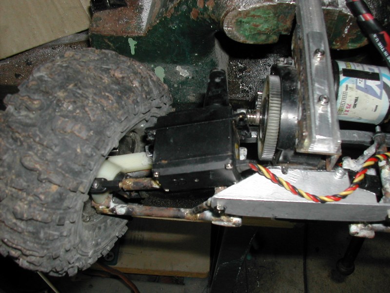

    voila quelque photos pour vous présenter mon nouveau projet.
    montage a partir de boite rustler,avec de la tole alu de 3mm,
    j'ai voulu essayer de faire un montage le plus léger possible et n'ayant rien pour souder,
    je me suis dit pourquoi pas essayer comme ça,avec de la tole plié.
    pour le moment je n'ai fait qu'un seul pont.

    pour les ponts j'ai voulu faire léger mais je craind qu'ils se déforme sous l'effort :roll3:

    c'est la parti superieur avec la découpe qui je pens est fragilisé.

    Et pour la "tôle" d'alu, si ça plie (mais j'en doute) il suffit juste de doubler l'épaisseur au niveau de la découpe. Ca ne va pas rajouter beaucoup de poids :wink3:

    Tu pourrais faire un close up des fusées, merci :wink3:

    tu as l'oeil c'est bien ça :wink3:

    désoler mais je ne comprend pas l'anglais :oops: je pens que tu voulais une photo :tadaa3:
    alors voila;

    Hummm en regardant avec plus d'attention l'accroche de la base de la trans est moins évidente, mais Hardtruck a trouver la solution avec 4 vis :yes3:

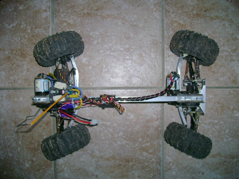

    par contre avec ce genre de fusée,je viens de m'apercevoir que j'ai une roue qui braque plus que l'autre
    (effet akerman) :hein3: je ne c'est pas si ça va posé probleme en crawler :sarcas3:
    je vais essayer de contrer ce probleme.
    mais je ne c'est pas encore comment :jecpa3:

    Pour diminuer l'effet AKERMAN, il faudrait réduire la longueur des bras de levier sur les fusées, et rallonger la barre de direction :wink3:

    merci a toi :wink3: je n'avais vraiment aucune idée pour contrer cet effet.
    je pens que je vais essayer comme ça pour voir si c'est genant,et si ça pause probleme
    je ferais la modif.

    Tu pourrais nous faire une photo du dessus pour voir comment tes roues braquent et ce que donne l'effet Akerman :wink3:
    Des fois, c'est même conseillé, faut voir :mrgreen:

    La géométrie est bonne lorsque que l'on aligne l'axe du pivot et la rotule de direction .
    Cette ligne doit arrivé dans l'axe du train arrière.
    Voici un dessin que je vient de faire pour décrire la configuration idéal pour la géométrie de la direction :
    :zunt3:

    merci pour ton dessin Nicolas je comprend mieux pourquoi j'ai cet effet là :wink3:
