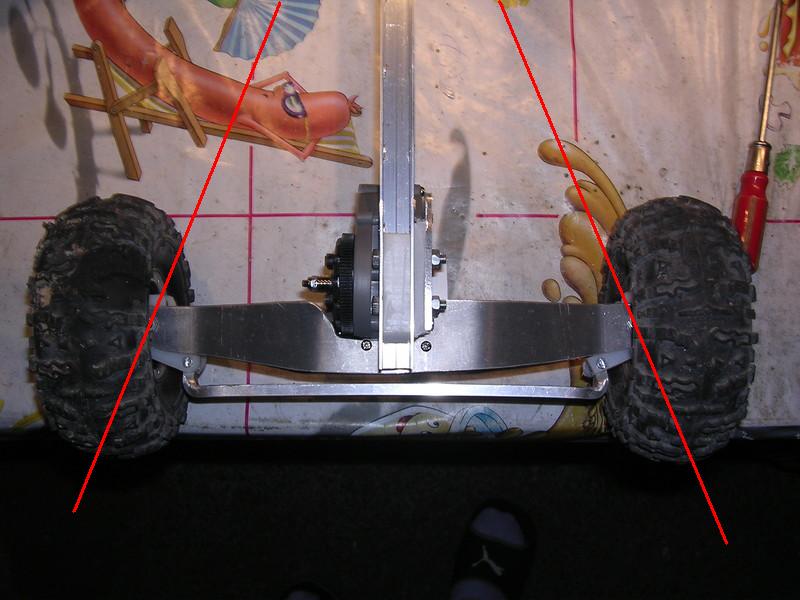

    Il faudrait que tes rotules de direction ce trouve sur la ligne rouge :

    Pour l'effet Ackerman, tu peux aussi simplifier en utilisant un effet Ackerman à O°, c'est a dire le cas du premier schéma du lien de scandenfreud. C'est d'ailleurs cette configuration qu'on retrouve sur le MoA tel que le Bully ou le Berg 2.
    L'effet Ackerman est principalement intéressant pour un véhicule aillant une vitesse de déplacement importante. Pour un crawler c'est moins évident.

    Re: proto pimp cane 2.2
    Oui, et ce qui surprenant c'est que c'est le cas de beaucoup de RC, dont le WK, l'AX10 et j'en oublie!!

    faut quand même pas oublier qu'on a les diffs bloqués quand même :wink3:
    Justement. Les pneus ripent déjà a cause de l'absence de diffs alors ça ne sert a rien de rajouté de l'effort latéral.
    A part si on veut user prématurément ses pneus, ses rotules, ses roulements ... :smile3:
    Je pense par facilité.
    Les constructeurs avait des pivots prévu pour avoir la direction arrière.
    Alors a la mode du crawler avec pont vu que la barre derrière le pont ne passait plus il ont monter l'ensemble par devant.
    Ils ont aussi un probleme technique. Qui dit barre par devant oblige a rentrer la rotule de direction dans la jante.
    Pas évident avec des gros pneus monter sur des jantes avec des rings.
    Ya qu'a retourner les pivots de WK ou d' ax10 et ont a une géométrie quasi parfaite.

    Il faut que tu pirates l'astuce de ROM en plaçant la direction derrière le pont :wink3:

    Si tu remonte dans le sujet tu verra un schéma que j'ai fait.
    Sur celui de droite tu verras que les rotules de direction doivent être plus a l'extérieur que les axes des pivots.
    Et en RC ont a pas toujours la place pour le faire.
    Voila pourquoi si ont veut avoir un effet Akerman correct c'est plus facile d'avoir la barre de direction derrière le pont (schéma de gauche)
