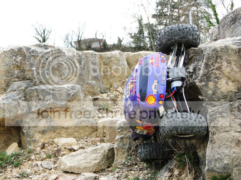

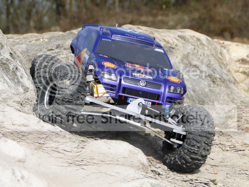

    1er grattage de caillou du proto a Tony :yesintel3:
  15. Cirederf
    Cirederf membre
    1 517
    70
    Re: proto pimp cane 2.2
    Ca à l'aire super efficace !! et la carro :yes3: :yes3: pas courent mais vraient jolie .J'adore.
  16. Jox
    Jox membre
    474
    Pour un premier jet... on peut dire que en a pris plein les yeux !... (oh elle est grasse celle-là :rir3: )
    Plus sérieusement , on est déjà loin des capacités d'un AX10 ou d'un CR01, même optionné/réglé :inkoi3:
    Tony me corrigera, mais il ne lui manque que du drag brake et peut-être un peu de braquage.
    un comble pour a crawler nan ?? :lol: mais malgré ça il et passé pratiquement partout, et des fois d'une facilitée déconcertante , a des endroits qu'on pensait maudit :roll3:
    A mon gout le seul ptit point faible est la largeur de voies encore un peu grande, qui lui donne une stabilité sur-réaliste, mais qui libère un peu trop l'espace entre les deux roues avant et donc expose vachement le pont et la barre de direction.
