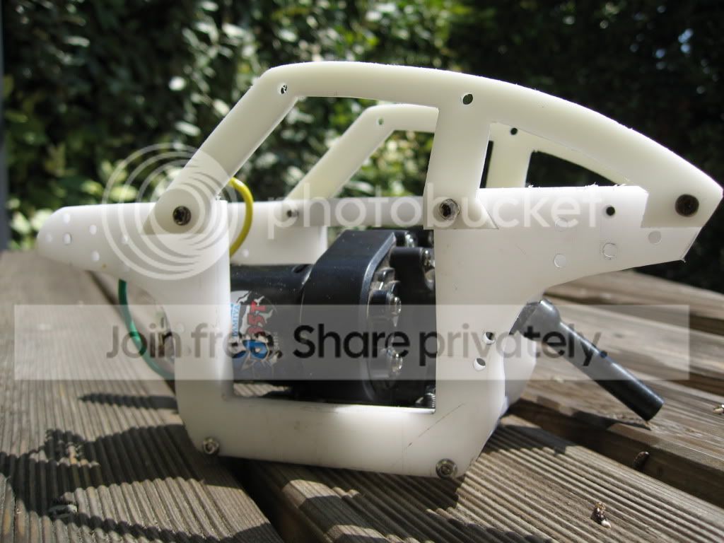

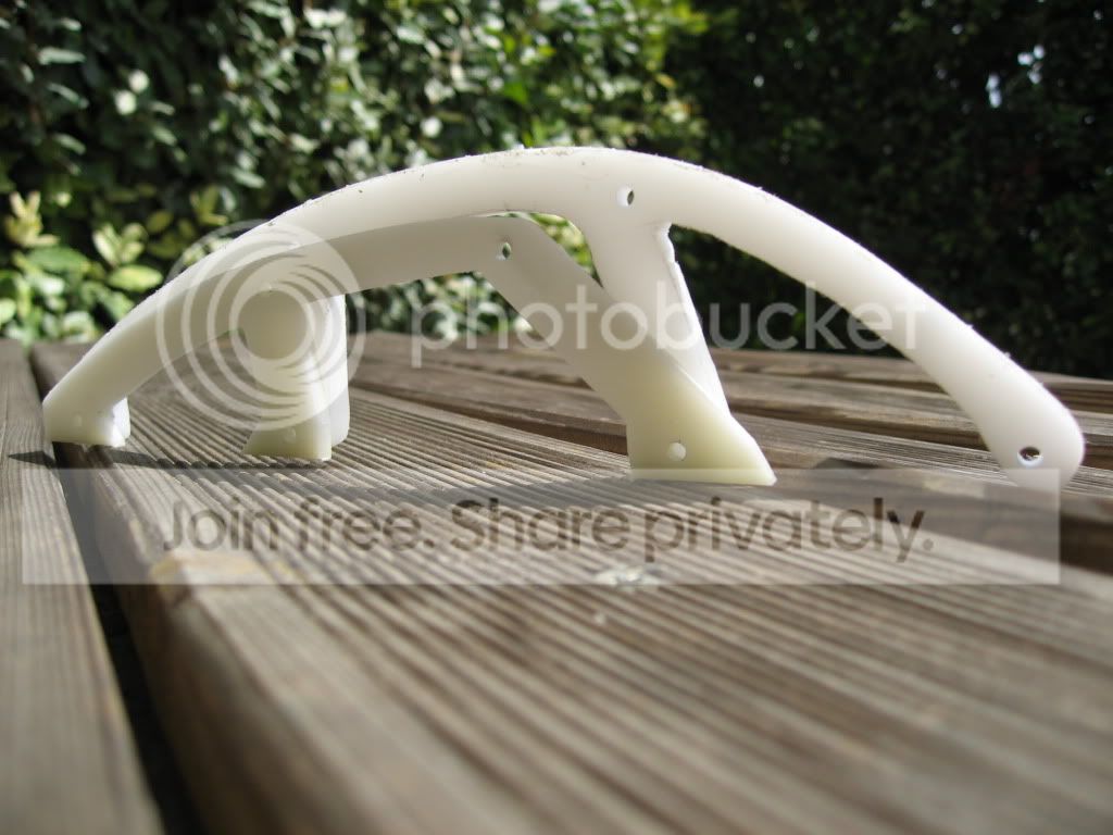

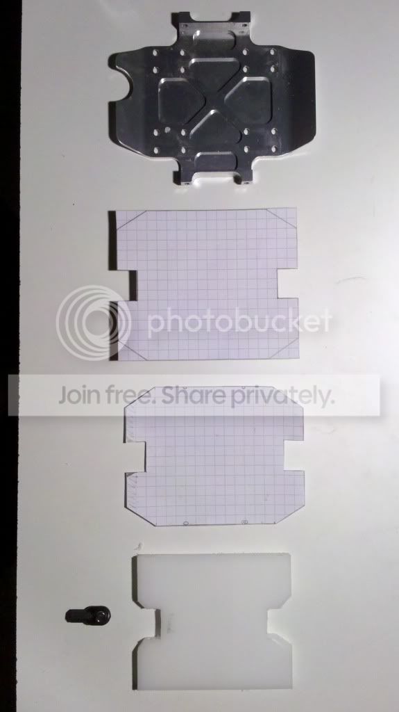

    Plus sérieusement, j'ai acheté ces plaques de delrin usagées sur un coup de tête (un peu beaucoup de la faute de Badrax quand même, sans vouloir balancer hein :ang3:) et je pensais simplement refaire le chassis pour abaisser le cog et disposer d'un peu plus de possibilités de réglages.
    [vimeo=600,337]26196356[/vimeo]
    Mais avec tout le delrin qu'il me restait, j'ai rechuté :mad3: :

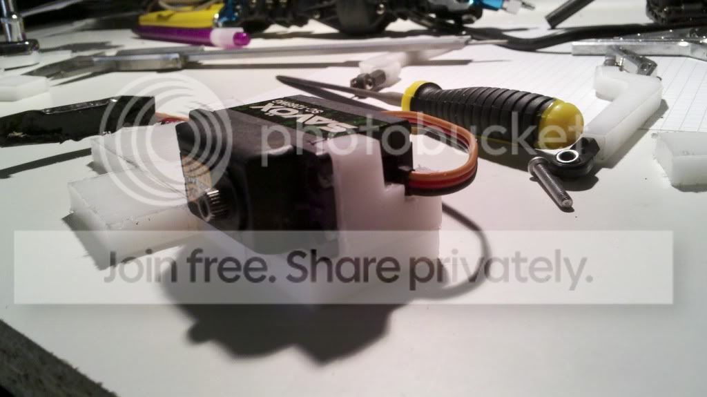

    - plaque de support servo / liens inférieurs avant.
    - fixations de servo.
    - barre de direction pour le montage en Bta.
    - liens inférieurs.
    - sabot de transmission.
    - et finalement des arceaux alors que j'étais parti pour commander une carro...

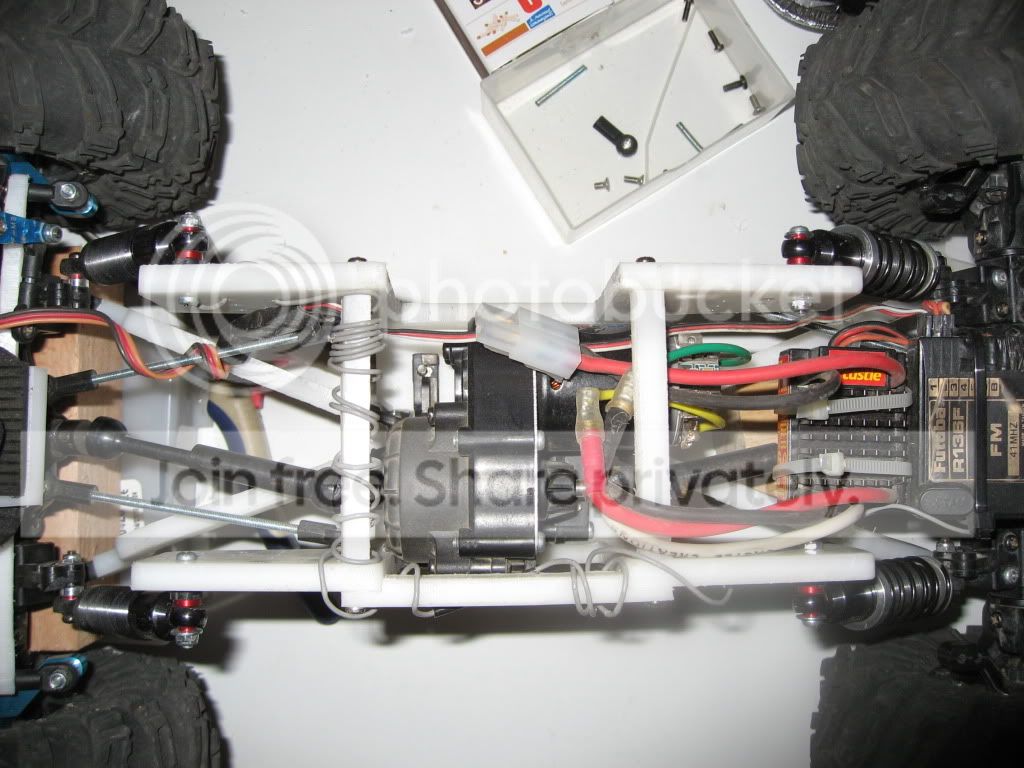

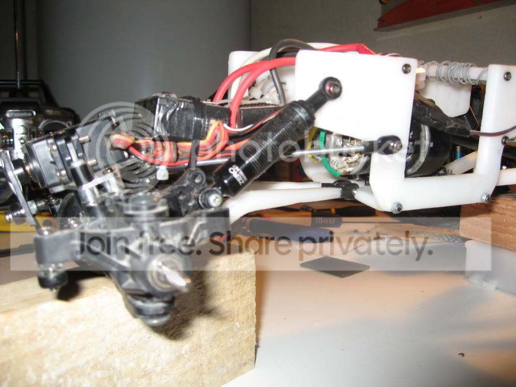

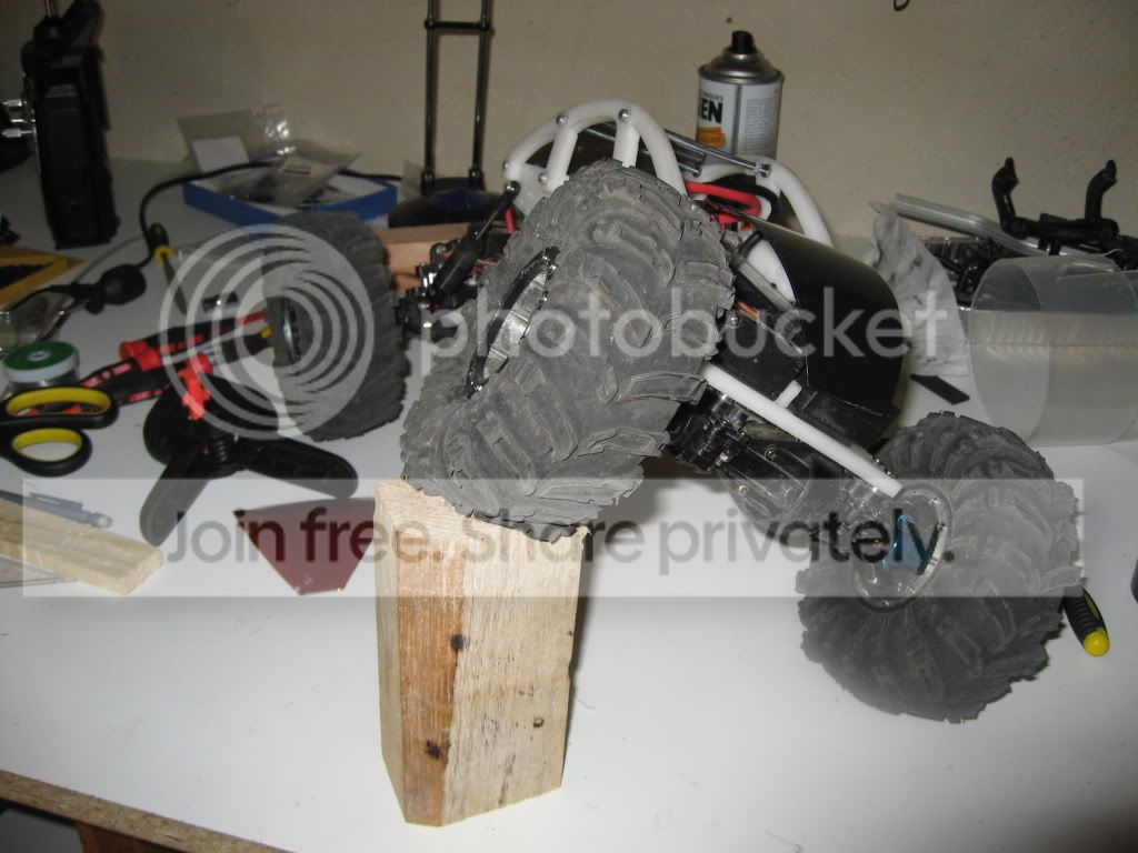

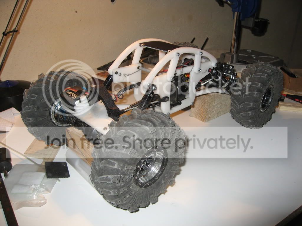

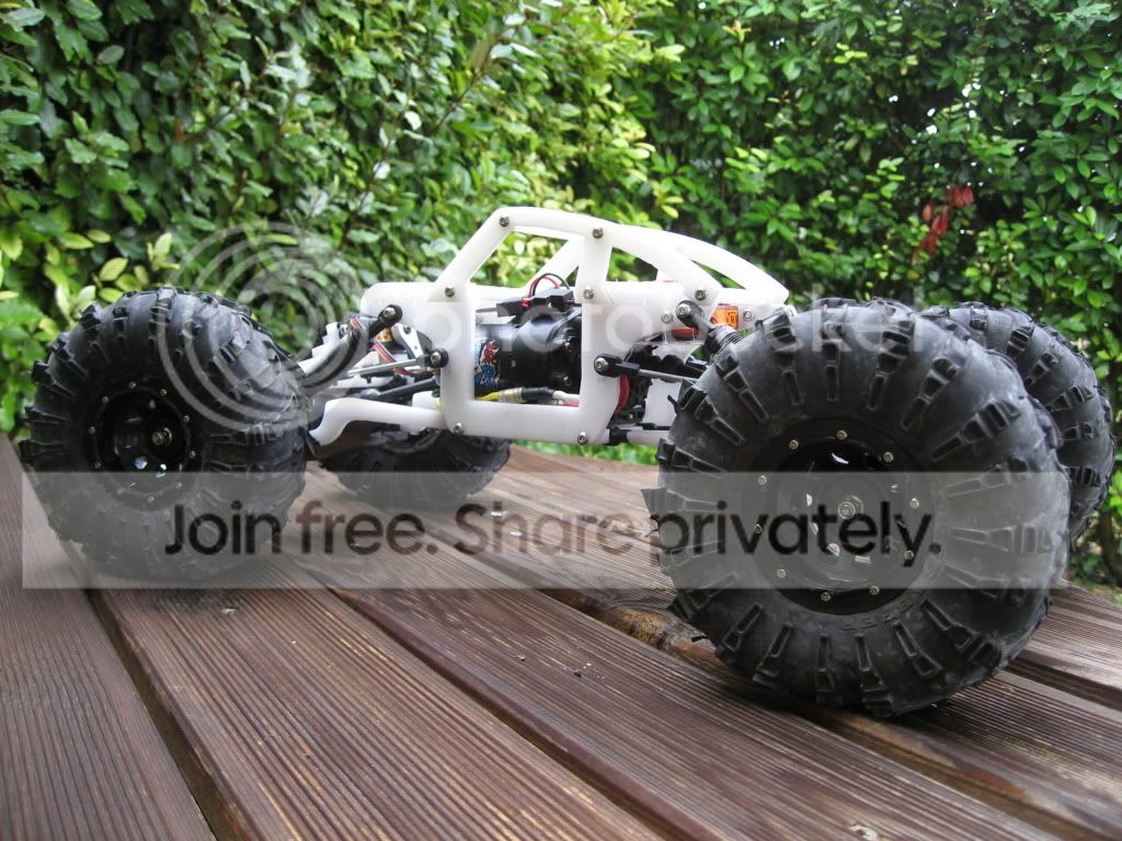

    quelques photos du montage :
    Pour le moment, la "chose" se comporte comme ça :
    [vimeo=600,337]26185019[/vimeo]
    Je ne m'attendais honnêtement pas à ce que le comportement évolue à ce point, pour un premier montage sur cette nouvelle base, je suis plutôt satisfait du résultat, surtout qu'il tire toujours ma lipo/enclume en 5000 mah...
    Il me reste encore de nombreuses chose à améliorer/peaufiner, je découvre les possibilités et les défauts au fur et à mesure ...

    Le chassis fait combien en hauteur ?
    Tu n'as pas de soucis avec la direction avant ?
    Car ton montage est intéressant, mais il risque d'y avoir faiblesse sur la fixation des chapes. (je ne me rend pas bien compte de la rigidité de la barre en delrin en fait)
  5. DrS
    DrS membre
    10 Juillet 2011
    61
    merci pour les commentaires ça fait bien plaisir !
    Jox : les plaques du chassis font actuellement 7,5cm de haut : si je valide ce setup de suspension elles passeront à 6,5 cm.
    Mais pour le moment je préfère garder de la matière et des points de fixation, ne serait ce que pour re-tester un setup sprung.
    les arceaux font 4,5cm au point le plus haut, assemblé le chassis fait 11,5 en tout.

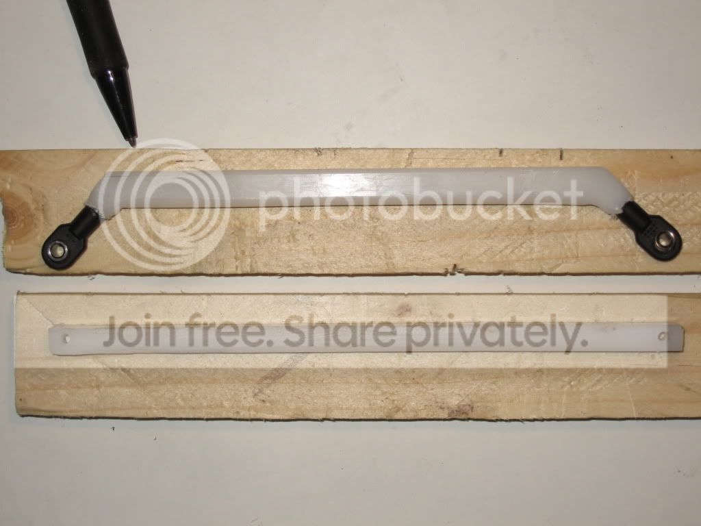

    Pour ce qui est de la direction, le setup fonctionne parfaitement, cependant la barre en delrin n'est pas assez rigide.
    En fait les chapes ne bronchent pas, en perçant le delrin avec une mèche en 2,5 et en utilisant des vis m3 la rigidité de l'assemblage est impressionnante.
    j'arrive à faire plier légèrement la barre de direction lorsque j'essaie de rapprocher les 2 extrémités avant des pneus, pas gênant pour le moment; mais je songe à faire une barre en aluminium fixée directement sur les fusées car je vais enfin mettre un bec pour alimenter le Savöx en 7v.
    j'espère que ça répond à tes questions.

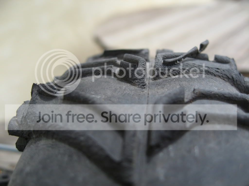

    En ce qui concerne les pneus, mes rockgrabber ont bien souffert en 6 mois d'utilisation intensive, il faut dire que par chez nous les cailloux sont plutôt acérés :
    Vous reprendrez bien une petite lamelle de pneu ?
    Plus sérieusement, je pense commander des bossclaw en gomme silver pour tester; mais je doute qu'ils tiennent 6 mois :wink3:
    Les mousses actuelles sont celles livrées avec les pneus mais découpées par mes soins,
    ça marche pas mal pour le moment, je verrai ce que ça donne avec les bossclaw.

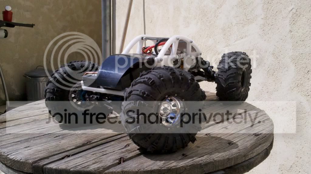

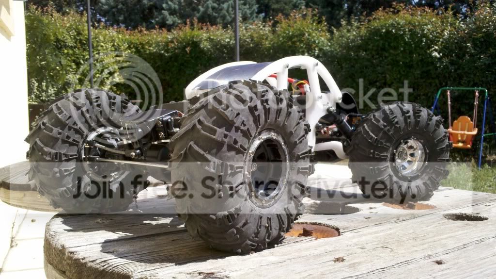

    Plus sérieusement et pour prendre les devants sur l'installation du bec, j'ai refait une barre de direction en delrin option "gros couple" :
    dorénavant le setup ressemble à ça :
    Celle-ci ne plie plus, on verra à l'usage...

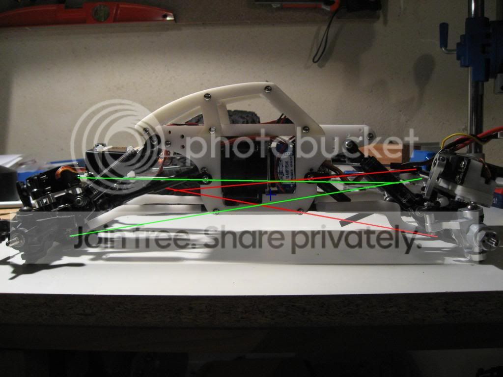

    Concernant la géométrie de ce chassis, je suis parti de celle du CR01 d'origine après avoir abaissé les longerons sur les plaques latérales comme illustré ici :
    Les seules différences par rapport à ce montage sont l'abaissement des points de fixation des amortisseurs de 1 cm (afin de gagner en garde au sol sous le skid central)
    et la réduction de l'écartement des points de fixations des liens inférieurs de 2 cm (compensé par l'allongement de 1cm des liens inférieurs avant et arrière).
    En espérant que cela puisse te guider, je ne manquerai pas de prendre des mensurations plus précises lors de la première visite d'entretien qui approche à grand pas...

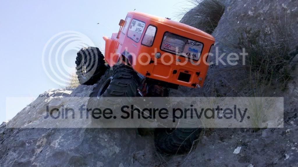

    Après avoir trouvé un nouveau spot à 15 mn de la maison :
    http://www.rccrawler-france.com/forum/viewtopic.php?f=7&t=492&p=105381#p105381
    et y avoir laissé mon servo arrière :
    je suis donc passé en sportsman par la force des choses.
    Et comme j'attends toujours mes petites lipos :grrr3: et d'autre pièces qui me permettront de passer à la version 2 du châssis, j'ai optimisé ce setup en lui faisant subir une bonne cure d'amaigrissement.
    Rtr je suis désormais à 2590gr, avec 75 gr de lest par roue avant et plus rien à l'arrière.
    Le comportement est donc beaucoup plus vif, il faut cependant que je revois les suspensions en fonction de cette nouvelle répartition des masses.
    Il est devenu trop raide à mon goût, mais j'attends de recevoir les lipos en 1300 mah avant de faire un nouveau réglage, vu le gain de poids supplémentaire qu'elle vont engendrer...

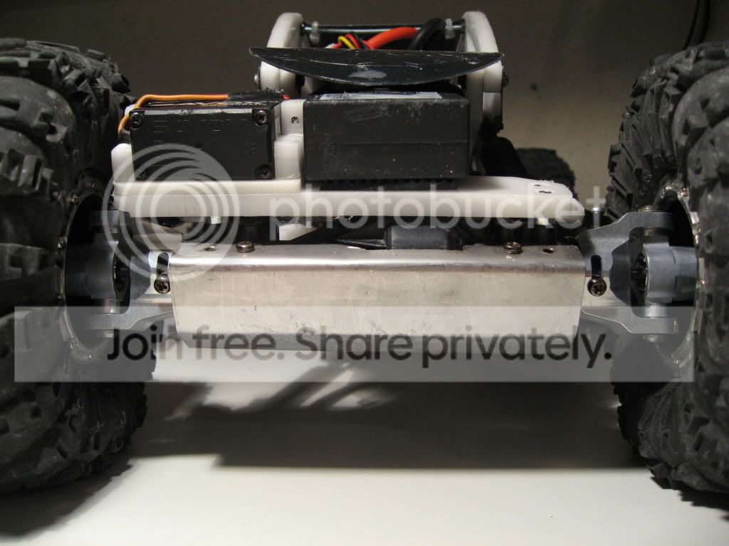

    J'ai aussi fabriqué un sabot de pont en acier inox de 0.5 mm parce que les rochers mordent dans ce nouvel endroit :mad3: les passages avec du béton projeté sont démoniaques de grip :yesd3: mais vraiment agressif avec tout ce qui traine/racle/dépasse.
    Je vous laisse juger des aptitudes de l'engin en Hd :

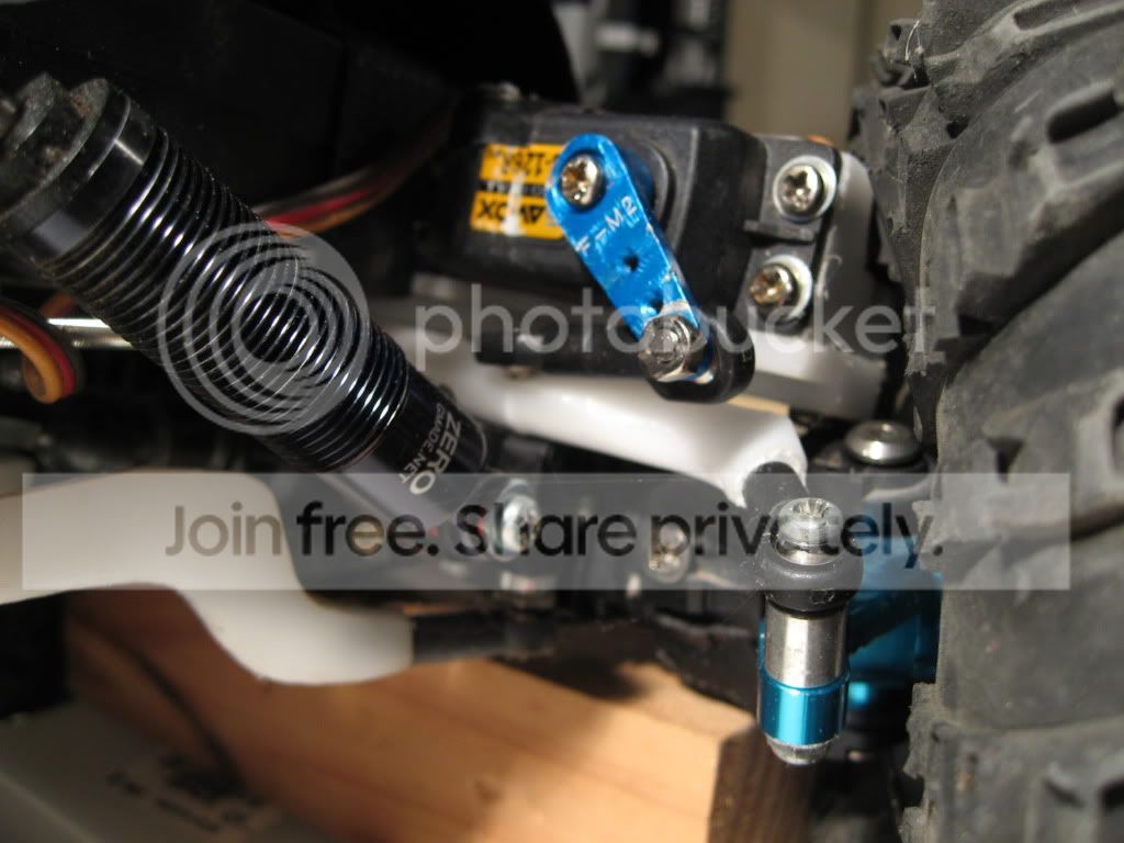

    j'ai reçu les porte fusées alu que j'avais commandé (6€ fdpi, merci le taux de change $/€ actuel)
    Comme je ne suis pas un grand fan de l'anodisé bleu, je les ai plongé 5 Mn dans la trempette et voila le résultat :
    et une fois montés :

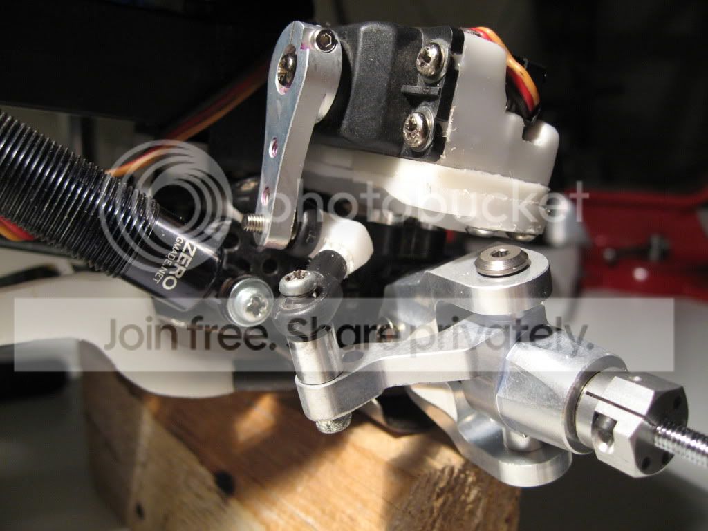

    J'ai aussi reçu le palonnier plus long que j'avais commandé; pour me permettre de l'utiliser pleinement, j'ai coupé une plaque de support dans du delrin de 3mm afin de réhausser le servo et d'éviter ainsi que le palonnier n'entre en contact avec l'amortisseur durant sa course.
    Il faut encore que je valide la fiabilité de l'assemblage palonnier / barre de direction avec une vis rotule traxxas, surtout avec les 25 Kg de puissance du Sävox @7v.
    Ce montage me permet de gagner encore un peu en angle de braquage, dorénavant les pneus frottent franchement sur les amortisseurs en braquant à fond :
    Je suspecte les nouveaux porte fusées de rapprocher légèrement les fusées du pont car malgré un meilleur angle de braquage les dogbones ne sortent pas de leur logement :

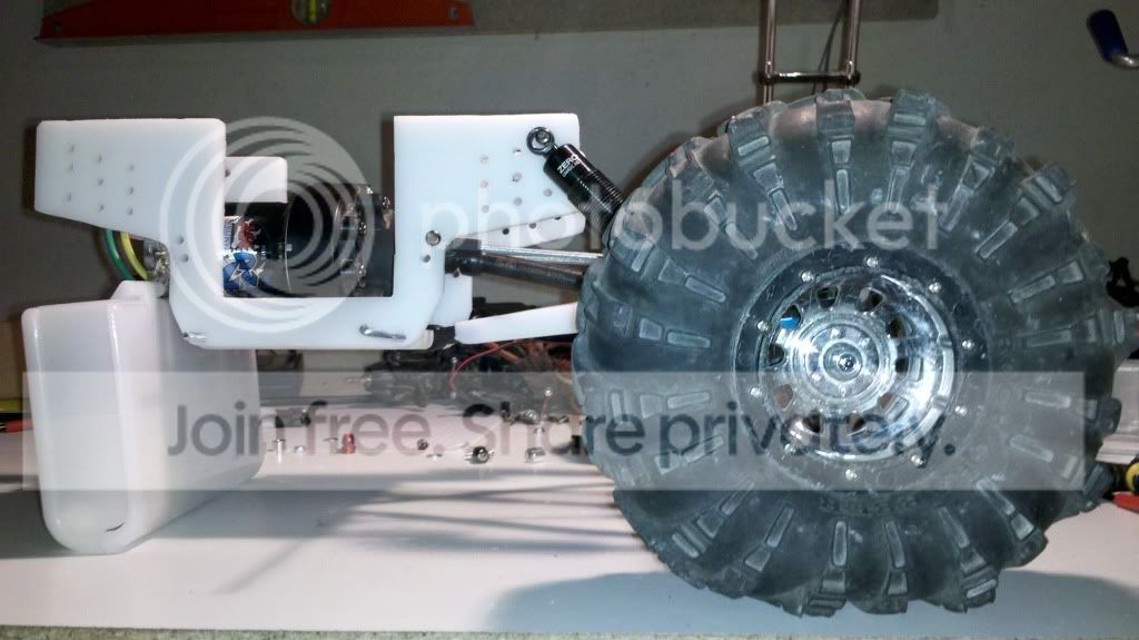

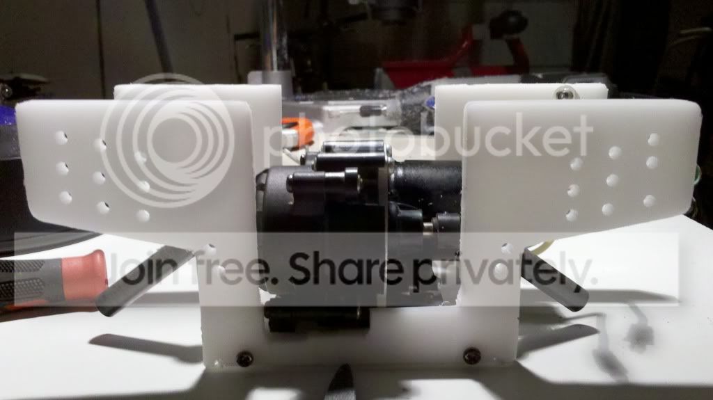

    J'ai refait un sabot de transmission de manière à y attacher les plaques du chassis et les liens inférieurs avec la nouvelle visserie que j'ai reçu (merci du tuyau The Dude :priest: ).
    ça devrait beaucoup moins accrocher que les écrous précédemment utilisés !

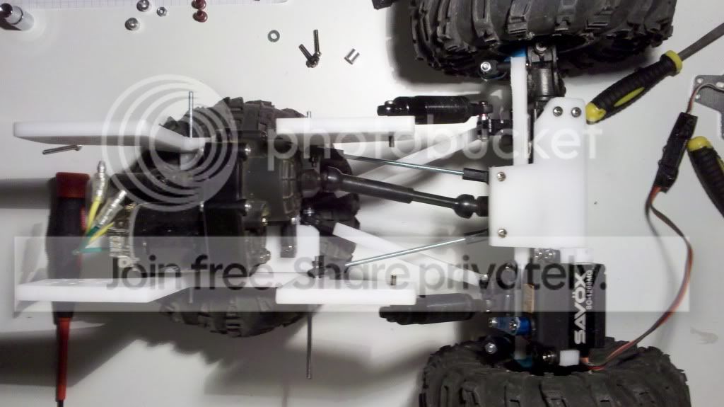

    Suite à la réception de mes petites lipos, j'ai décidé de remettre la transmission dans le sens de montage original de manière à accentuer le poids sur l'avant,et de recouper l'excédent des plaques du châssis de manière à fixer le nouvel arceau (delrin 3mm 8g/arceau) plus bas, et baisser encore le cog et le poids :
    J'ai ensuite découpé l'ancien sabot de transmission afin de confectionner des traverses en delrin pour remplacer les tiges filetées de l'ancien montage, la scène du crime :

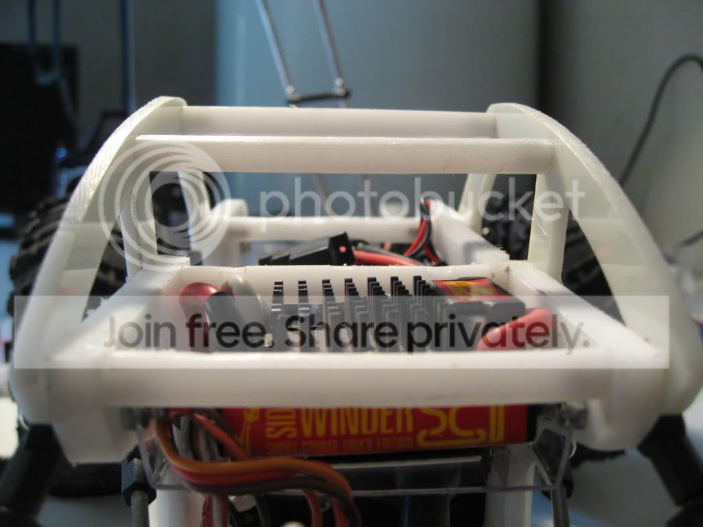

    J'ai confectionné un berceau en lexan pour fixer l'esc à l'intérieur du châssis derrière la transmission :
    Vu les nouveaux points d'ancrage des liens inférieurs (plus écartés de 1.5cm) j'ai du recouper les liens pour conserver l'empattement prévu.

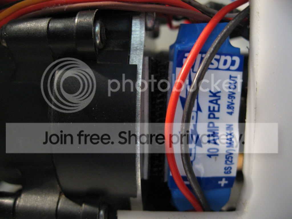

    J'ai connecté et fixé le Bec à l'avant de la transmission, avec du Dual lock 3M.
    J'ai utilisé le berceau pour l'esc (fixé au dual lock lui aussi) comme point de stockage des cables pour faire un peu de rangement.
    Le montage presque terminé :
    Avec la petite lipo je suis désormais à 2420 Gr (57 /43 %) en ayant remis le servo arrière pour le 4ws, auxquels il faudra rajouter le poids des panneaux de carrosserie.
    Seule chose à laquelle je n'avais pas pensé, le retournement de la transmission impose un longueur accrue au niveau de l'axe de transmission avant, du coup le junfac en 82-117 que j'utilisais est trop court :grrr3:
    Je suis donc dans l'attente du même axe mais en 120-155 pour remplacer celui de l'arrière en 107-142 qui partira devant.

    N'ayant toujours pas reçu le cardan junfac dont j'ai besoin, j'ai eu le malheur de lire le tutoriel de badrax sur l'anticabrage Vs torque twist (chapeau pour la manière dont le sujet est traité :priest: c'est accessible aux profanes et super intéressant).
    je me suis donc décidé à soumettre ma machine aux tortures les plus viles pour qu'elle me révèle son cdg :
    ceci fait, un coup de paint pour matérialiser les Instant center de chaque pont
    et le résultat à atteindre :
    j'ai ensuite démonté une nouvelle fois le chassis pour y percer de nouveaux emplacements de fixation pour les liens suppérieurs :
    Avec ce réglage, j'obtiens beaucoup d'anticabrage sur les 2 ponts tout en conservant une articulation sans point dur.
    j'en ai profité pour recouper les liens supérieurs avant afin de déclocker le pont et ainsi récupérer l'angle de chasse induit par les portes fusées.
    Un des résultats inattendu de ces manipulations a été la possibilité d'utiliser à nouveau le cardan junfac avant(la partie mâle n'entre que de 3mm dans la partie femelle lors des des débattements maxi, mais ça fera l'affaire pour le moment)
    Du coup hop, une session de tests vite fait dans le garage :
    Comme il s'en est pas mal sorti du tout sur les rondins de bois, j'ai décidé d'aller tester grandeur nature sur mes cailloux préférés.
    Au bout de 10 Mn à me retourner comme une m###e dans toutes les voies que j'ai l'habitude de grimper, je ressors les tournevis et hop du cabrage à fond sur le pont arrière comme ça :
    Et je retrouve ma titine qui grimpe comme un cabri, le train arrière patine dans les montées raides et au pied des marches permettant au train avant de chercher le grip sans trop se poser la question du retournement …
    Par ailleurs le montage en droop m’affranchit totalement du torque twist, le comportement est désormais encore plus sain que celui du GC3a de mon pote, malgré l’Od / l’Ud de ses ponts, il se retourne là où je monte et je tiens mieux le devers que lui.
    La garde au sol avec ces derniers réglages est à 6,2 cm.
    Le montage de la direction avec ce nouvel angle de chasse et les servos @ 6,5v apporte un gros plus par rapport à avant, à voir la fiabilité dans le temps.
