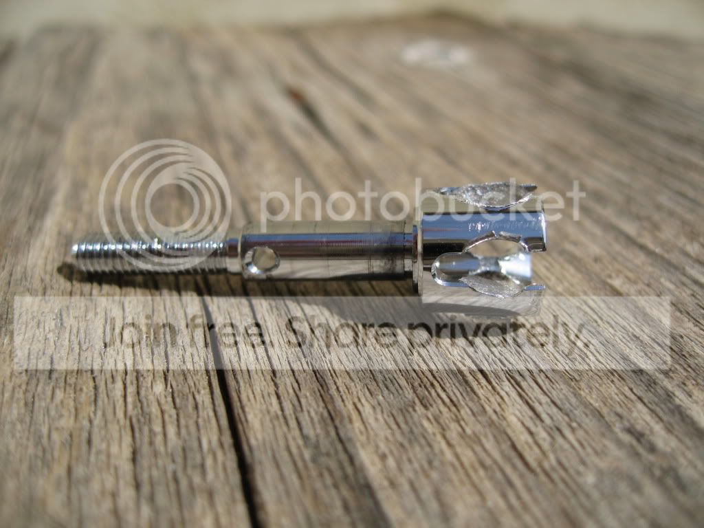

    Au bout de 20 Mn c'est le drame, la roue avant gauche qui décide subitement de partir batifoler toute seule :inkoi3: .
    Je vous passe la bordée d'injures qui s'en est suivie :grrr3: et je rentre avec ma titine à 3 roues sous le bras :disap3: .
    En cause l'axe de roue qui s'est cassé net au niveau de la coupelle accueillant les dogbones, du coup je démonte la roue coté droit pour vérifier l'état de l'axe :
    à priori ils ont pas aimé les mauvais traitement infligés ces dernier mois ...
    Heureusement la fièvre crawleuse ayant entraîné il y a belle lurette des achats en série, je commence à avoir des pièces de rechange pour quasiment tous les éléments susceptibles de casser.
    Je pioche donc dans ma boiboite magique une paire d'axes renforcés made in tamiya, et pour y fixer correctement les roues malgré les hexagones larges, j'utilise des écrous fins en M5 violet môche (je n'en ai pas d'autres, et pas envie de les passer dans la trempette au cas ou ça bousille le nylon à l'intérieur...) et du frein filet.

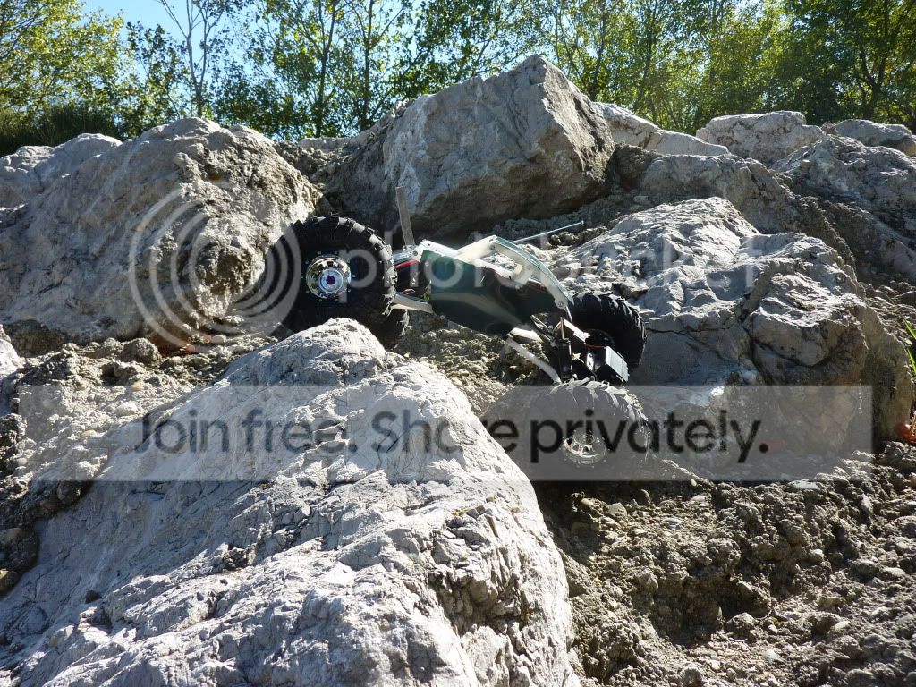

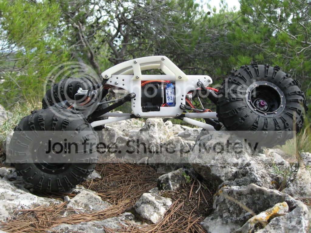

    Premier constat :
    Il rechigne beaucoup moins à croiser dorénavant et du coup il passe beaucoup moins de temps avec une roue en l'air, de plus je pense avoir gagné un peu en débattement par rapport aux ressorts internes que j'utilisais avant ...
    le nouveau positionnement des amortisseurs offre une suspension beaucoup plus souple et plus progressive et le palonnier allongé à l'arrière bénéficie grandement au diamètre de braquage.
    Voici quelques photos de la sortie en question :
    L'un dans l'autre je suis plutôt satisfait du résultat, il me reste à refaire un panneau pour le "toit" vu que j'ai écarté les arceaux du chassis pour laisser passer les amortisseurs.
    Il faut aussi que je me décide à faire des panneaux de carrosserie et une protection pour la lipo en lexan.
    Enfin je pense encore jouer un peu avec la répartitions des masses vu que je le trouve un peu léger de l'avant dans les montées les plus raides.
    A confirmer dès que j'aurai le temps d'aller jouer sur les cailloux les plus méchants des environs.
