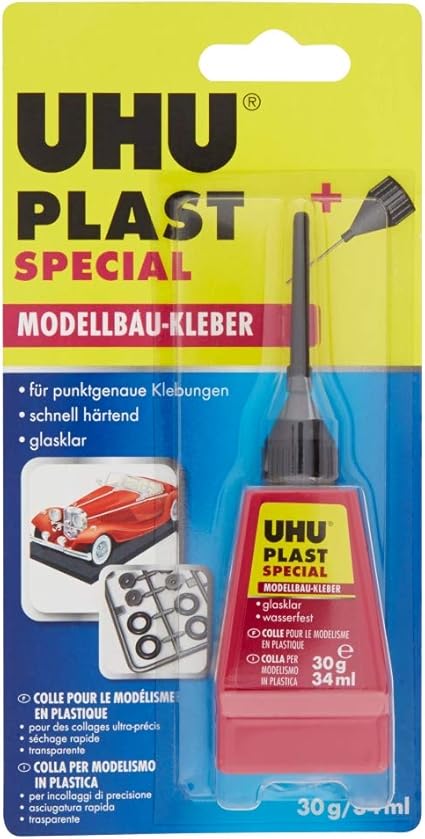

  15. hanjin-san
    10 082
    5 486
    Pour mon Chevy, j'ai prit ça:
    Ça soude le plastique assez rapidement et c'est dans le même style que la Contacta de chez Revell.
    Tu peux avoir une idée de ce que tu peux coller (avec quelques valeurs de résistance si ça te parle) sur leur site => UHU | Produit
    Regarde aussi de ce que propose Tamiya, la gamme a l'air intéressante.
    zeb, moab et Scal68 aiment ça.
