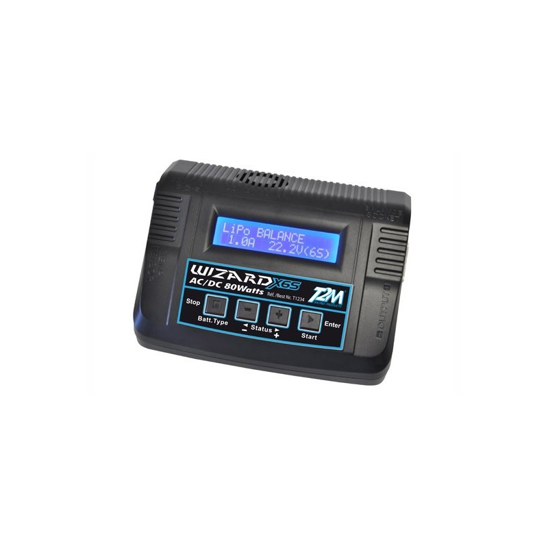

    si tu veux un bon équilibrage le T2M est pas mal :
    http://www.rcteam.fr/chargeurs-liion-li ... 12349.html
    T2M Chargeur X6S - Caractéristiques :
    Puissance de charge maximum 80W en 12v et 50W en 220v
    Puissance de décharge maximum 10 W
    Tension d'entrée de 11 à 15V Continu DC / AC 100 - 240 V
    Adapté aux batteries de modèles Outdoor et Indoor
    Taille compacte pour un transport aisé
    Charge des batteries NiCd / NiMH de 1 à 15 éléments (Delta Peak) et Li-Ion / Li-Po / LiFe (1 à 6 éléments) / Pb
    Courant de charge réglable de 0,1 A à 10 A (par pas de 100 mA)
    Courant de décharge réglable de 100 mA à 2 A (par pas de 100 mA)
    Courant de charge d'entretien automatique de 50 mA à 200 mA
    Tension de fin de décharge réglable par pas de 0,1 V
    Détection de fin de charge par Delta Peak (NiCd et NiMH)
    Charge de type Courant Constant / Tension Constante (Li Ion / Li Po / LiFe et Pb)
    Mode Cycle (Décharge puis Charge ou Charge puis Décharge) jusqu'à 5 fois
    Afficheur LCD 2 lignes de 16 caractères rétro éclairé pour une lisibilité parfaite
    Fonctionnement contrôlé par Microprocesseur
    Protections : tensions d'entrée incorrectes, connections déficientes et inversions de polarités en entrée.
    T2M Chargeur X6S - Accessoires inclus :
    - Plaque d'equilibrage JST XH
    - Cordon de charge banane
    - Cordon de charge Dean, Tamiya, Bec, JR

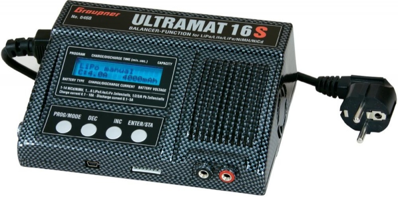

    sinon moi j'utilise celui-ci mais c'est pas le même tarif :
    http://www.flashrc.com/graupner_sj/4737 ... upner.html
    Caractéristiques générales
    •Coupure Delta-Peak (Delta-Peak-Cut-Off-Detector) pour éléments NiMH et NiCd avec tension Delta-Peak réglable, ce qui permet d'atteindre la totalité de la charge, à savoir 100% de la capacité de l'accu.
    •Charge d'un seul élément, idéal pour les soquets de démarrage
    •Charge des éléments LiPo, LiIo, LiFe avec une tension et une intensité de charge, constantes. Chute de l'intensité de charge après avoir atteint la tension de fin de charge, avec coupure automatique de la charge
    •Programmes de charge pour accus LiPo, LiIo, LiFe
    •Programmes de charge pour batteries au plomb avec charge optimisée
    •Protection contre les courts-circuits, les surcharges et les inversions de polarité
    •Entrée 12V DC, par fiches bananes de 4 mm
    •Vibreur réglable MARCHE/ARRET, 3 ... 10 s
    •Timer de sécurité réglable, avec posssibilité de l'activer et de le désactiver, plage de réglage de 10 ... 300 minutes
    •En langue anglaise, allemande, française, au choix
    •Affichage de la résistance interne de l'accu
    •Affichage de la tension de chaque élément, pour 2 ... 6 éléments, en mode NiCd/NiMH/Li
    Caractéristiques techniques
    •Tension d'alimentation : Tension secteur AC 100 ... 240V ou DC mini 15A; 11 ... 15 V
    •Courant de charge : de 100 mA à 10.0 A / max. 90 W avec l'alimentation secteur
    •Courant de décharge : (max. 40 W) 0,1 - 5 A
    •Possibilité de charge: 1 ... 14 éléments NiMH-/NiCd-, 1 ... 6 éléments LiPo-/LiIo-/LiMn-/LiFe-, 1/2/3/6 éléments Pb
    •Courant Balancer max. : 300 mA
    •Dimensions: 180 x 137 x 71 mm
    •Poids, env. : 800 g

    Alors, le T2M ou le Imax b6?
    C'est possible que j'aie vu le Imax b6 à 18 euros sur ebay ou c'est une arnaque?
  6. tchoupy57
    Ben c'est le prix que j'ai paye
    Peut être une copie mais me suffit
