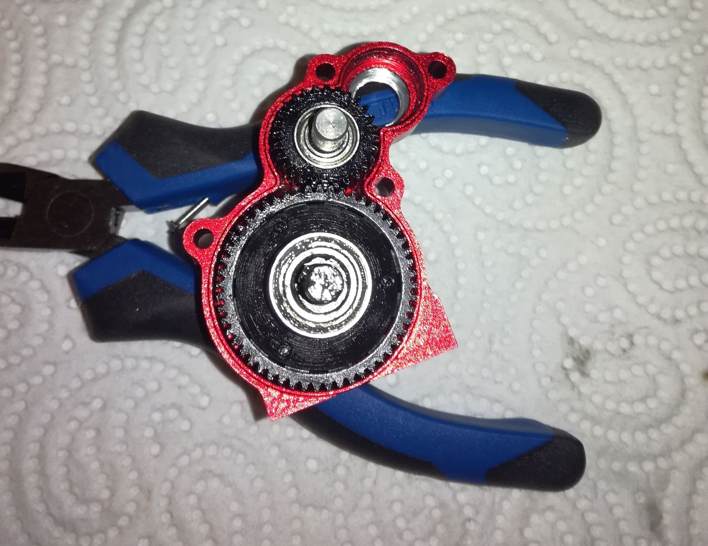

    Sinon un truc qui me chagrine un peu (montez le son):
    Quelqu'un a une idée de ce qui peut provoquer ça ?
    Un truc un poil décalé dans la transmission ? ou un soucis dans un des ponts ?
    Ca fait la même chose à l’arrière mais un peu moins fort.
    Merci ;)

    après serrage des 2 coques alu , c'était libre !!???
    et quand tu le pose par terre pour rouler , ça le fait encore les saccades !!???
    et tes ponts , ils n'ont pas de points durs !!???

    Est-ce que l'alignement des cardans est OK ? Les articulations doivent se compenser pour assurer un mouvement fluide et sans accoup

    Après check, ca vient de la transmission.
    Je suis bon pour la démonter ....

    En refermant en ne mettant que ces 2 la, ca freine...
    Un des 2 axes qui maintiennent le pignon n'est apparemment pas droit :(
