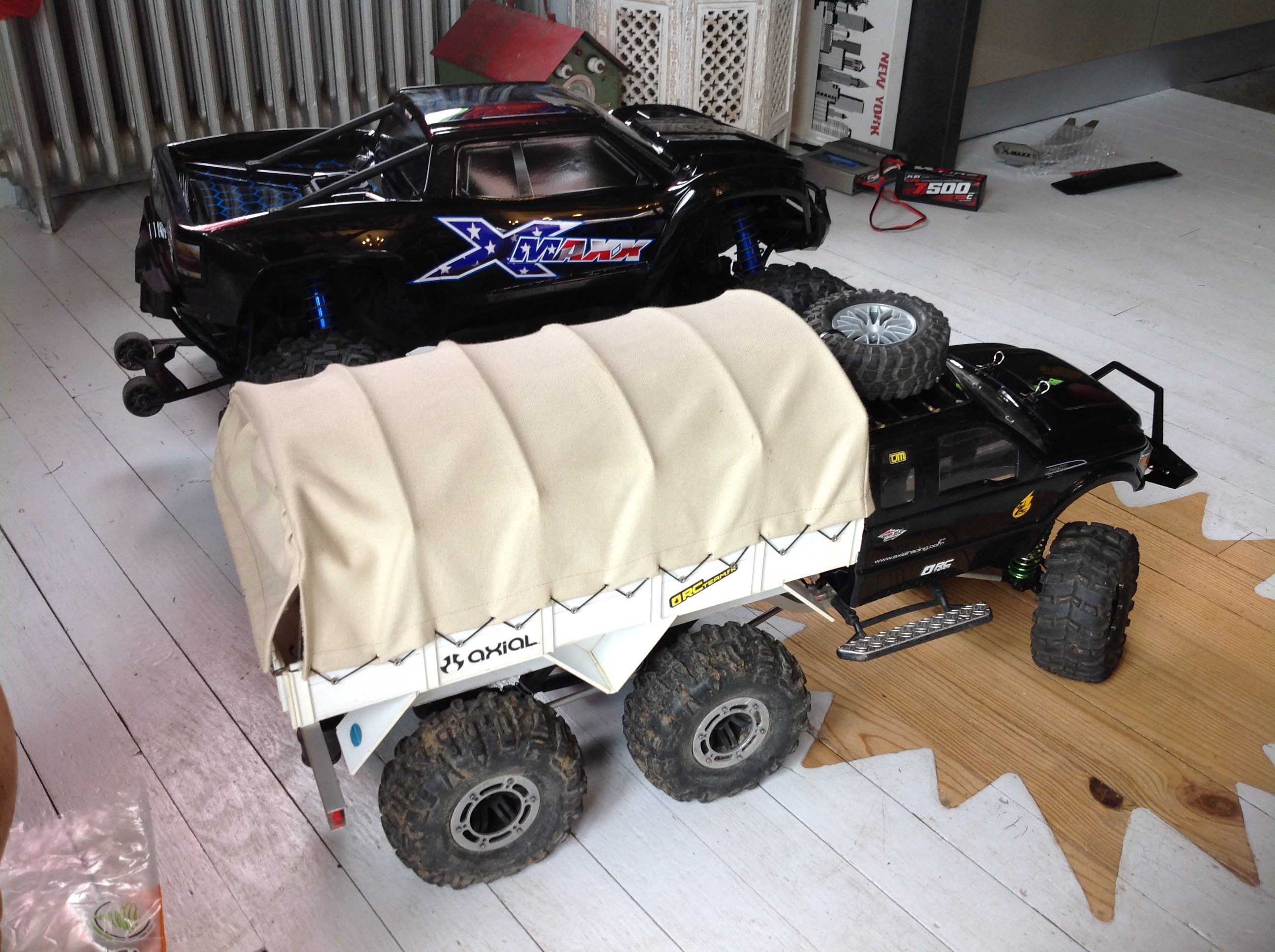

    Bonjour
    Je me suis partiellement monté un crawler 6x6 avec des ponts de scx et une boite classique de scx 1 classique. Mon problème c'est que l'engin tire beaucoup trop long et même avec un moteur 55T Tekin et un pignon de 14 dents dès que ça monte le moteur se bloque. Je souhaite garder mon système de transmission donc quel moteur plus coupleux puis-je installer ? J'ai une utilisation uniquement trial donc absolument pas besoin de vitesse, uniquement besoin de couple pour tirer les 6 kg en haut de gros rochers... Donc moteur 3 poles? 5 poles? 80 T, quelle marques ? Ca fait deux heures que cherche sans trouver une réponse cohérente. Sur les moteurs HH lequel correspondrait le mieux à mon engin ? Torque ou crawl ? Un 27 T en torque ou un 55 T en crawl quelle différence ?
    En bref, je n'y comprends plus rien! Merci de votre aide pour m'éclairer un peu.

    a mon avis, c'est pas une question de moteur mais de reduction (tu l'as dit toi meme)
    essaie le plus petit pignon moteur possible avec la plus grande couronne que tu peux trouver
    si ça ne suffit pas, faut travailler sur la transmission... (modifier la boite ou rajouter un reducteur)

    Hello, simplement à titre comparatif, j'ai deux Tekkin Heavy duty: 45T et 55T ce sont de très bons moteurs mais en comparaison avec un Holmes Hobbies CrawlMaster Pro 20T (5 pôles) que j'ai sur un autre scale, ce dernier a beaucoup plus de couple, il tourne plus lentement que le Tekkin 55T et même si tu le plaque au sol avec les gaz au plus bas il ne s'arrête pas, ce moulin est increvable.
    Le scale approche les 4kgs.
    C'est juste pour que tu te fasse une idée, la gamme Torque je n'ai jamais testé.

    Pour mon 8x8 de 7kilo j'ai exactement la meme réduction que toi pignon 14, couronne 87 et pont avec la meme reduction qu'un scx10.1
    Pour le meme poids j'ai deux 55t qui m’apporte couple et lenteur et ça fonctionne depuis 2011.
    Malgré tout le respect et l’étonnement que j'ai pu voir et testant un HH, je doute qu'un seul très bon moteur HH ai au-temps de couple que deux moteur "normaux"
    Peut être qu'un 550 ou 560 pourrais être bon a tester ?

    pourquoi faire les choses à l'envers !!!
    si son moteur de 55T cale sur un 10.1 en cote, c'est parce que son engin a pris de l'embonpoint et qu'il a 6 roues à tracter au lieu de 4 !
    donc avant de mettre des moteurs en tout genre, il joue d'abord sur le rapport de transmission pour partir sur une base saine !
    c'est pas parce que t'arrives pas à faire un démarrage dans une grosse grimpette en 1ème avec ton 4x4 en 1/1 que tu vas gonfler le moteur ! non, tu passes la réduction...
