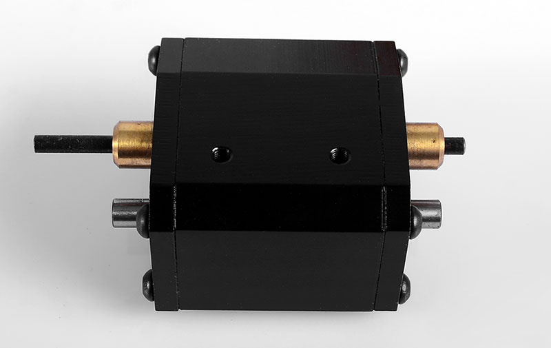

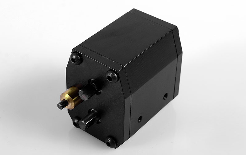

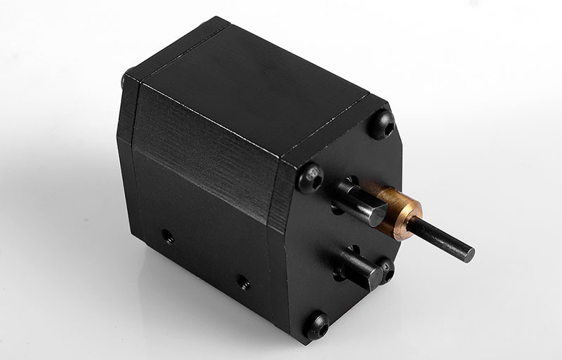

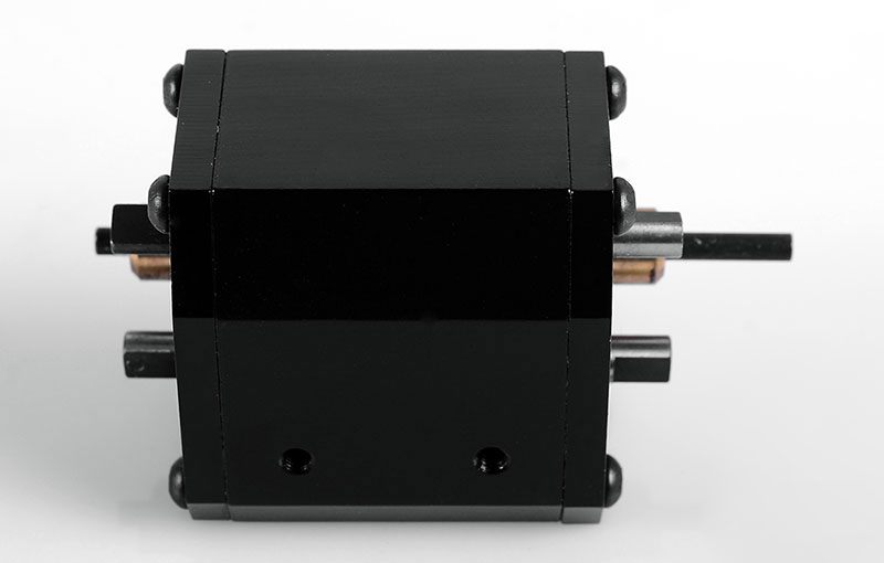

    Bullet 3 Speed Transfer Case
    Small compact design 3 speed unit for your custom build or semi truck.
    http://www.beadlok.com/product/images/6 ... 0084-1.jpg
    Specifications:Weight: 6.85oz / 194g
    Height: 1.63in / 41.5mm
    Width: 1.22in / 31mm
    Length: 1.61in / 41mm
    Width at Output Shafts: 0.23in / 6mm
    Shaft Output OD: 0.19in / 5mm
    M3 Mounting Holes
    First gear is 4WD (1:1 gear ratio)
    2nd gear is 4WD (1:1.9 gear ratio)
    3rd gear is 2WD (1:1 gear ratio)
    http://www.beadlok.com/product/images/6 ... 0084-2.jpg
    http://www.beadlok.com/product/images/6 ... 0084-3.jpg
    http://www.beadlok.com/product/images/6 ... 0084-4.jpg
    http://www.beadlok.com/product/images/6 ... 0084-5.jpg
    http://www.beadlok.com/product/images/6 ... 0084-6.jpg

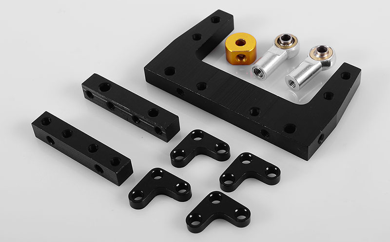

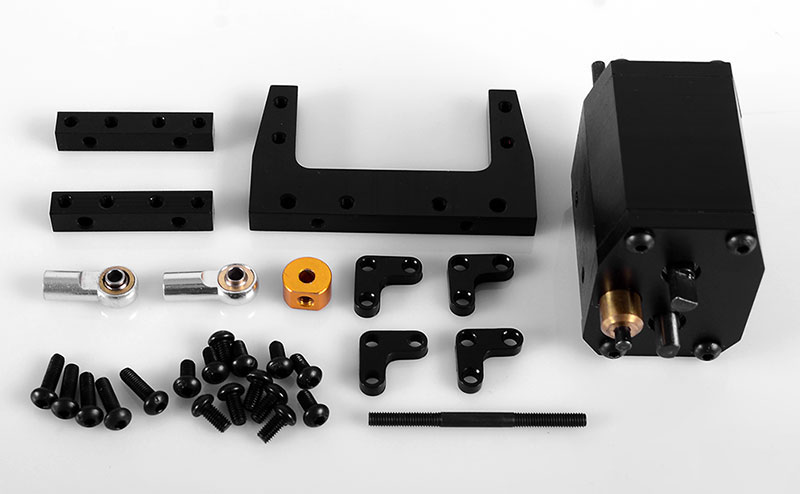

    What's Included:1x Bullet 3 Speed Transfer Case (Black)
    5x M3 x 10mm BHCS (Black)
    12x M3 x 6mm BHCS (Black)
    2x Rod End (M3) (VVV-S0025) (Silver)
    1x M3 x 42mm Threaded Shaft (Black)
    1x 6mm Spacer (Gold)
    2x 33mm Long Mounting Links (Black)
    1x U-Shaped Mount (Black)
    4x Triangle Spacer (Black)

    a voir la description ca fais surtout boite de transfert 3 positions
    position 1 4x4 sans reduction (equivalent au 4H sur les modéle echelle 1)
    postition 2 4x4 avec reduction (equivalent a 4L, la "petite" comme on dit)
    position 3 4x2 sans reduction
    c'est intéressant pour faire quelque chose de réaliste mais tu n'aura pas vraiment 3 vitesse, juste uen gamme "haute, et une gamme "basse"
    sur le forum il y en a qui ont fait une boite eux même pour avoir 1 entrée et 3 sorties mais il faut pouvoir le faire
    ou alors faire comme bcp d'autres et partir sur des ponts axial AX10/SCX10 qui permettent facilement de aire un pont intermédiaire
