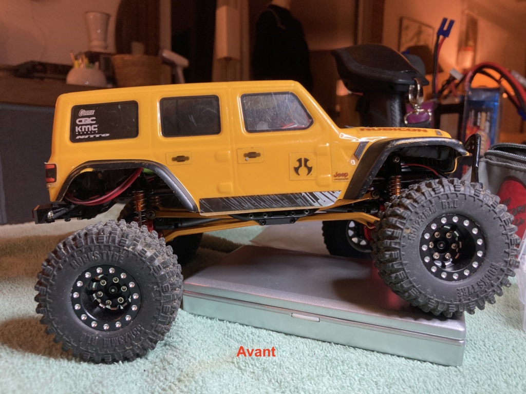

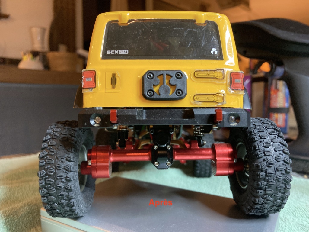

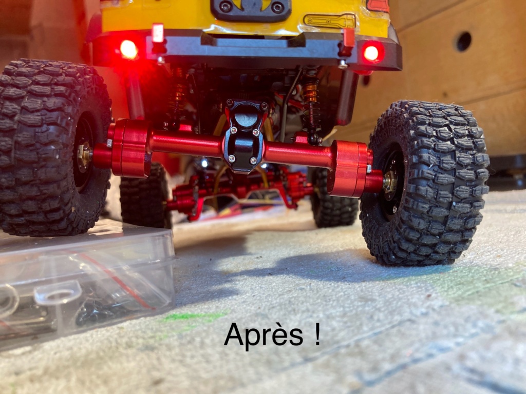

    Voilà, en photos, quelques modifs pour essayer de le rendre plus performant.

    salut top les ponts portique rouge tu gagne combien en poids ?
    c'est quelle marque ?
    pas mal les jantes (y)

    Salut Didier,
    Je n'ai pas pesé chaque pont....mais là en ordre de marche je suis à un peu plus de 400g.
    La marque..??...trouvé sur Al.....express....;)
    Si tu tapes "ponts métal pour scx24" tu vas tomber dessus et plein d'autres modèles.
    AH oui les jantes sont sympas!!!! Pareil, sur le même site et à un prix très raisonnable pour les 4 roues complètes (jantes+pneus+mousses)(y)
    Pour le châssis, je n'ai changé pour le moment que les liens (dorés dur les photos), plus rigides et fermes que ceux d'origine. Les 4 amortisseurs ont été changés pour pouvoir ajuster la dureté. J'ai aussi changé la boite (tout métal) et le moteur. Idem dur Al.....c'est un ensemble moteur+boite, tu l'as en différentes couleurs;)
    Un gars du forum (sur FB aussi) m'a conseillé de changer les amortisseurs par des "longs" et les incliner à 45 degrés, ça a l'air super avec des débattements et croisements......"immenses";)

    Perso je trouve ça très moche.
    Roues trop grande et surtout trop large.
    Rendu a ce point mets des ponts 1/10.

    J'ai peur que tes portiques accroche car trop exposé.
    De plus la distance roue axe de fusée est énorme ce qui va te donner énormément de contraintes sur le servo et des difficultés à braquer.

    Plus que l'aspect esthétique, c'est surtout ce point là qui me fait tiquer.

    Hello, faudrait voir si tu peux décaler les roues au plus proche des fusées /porte-fusée.
    Ou trouver des jantes plus adaptées à ce genre de ponts avec un déport très important vers l'interieur.
    C'est vrai que ça fait beaucoup de déport là, mais pourquoi pas!;)

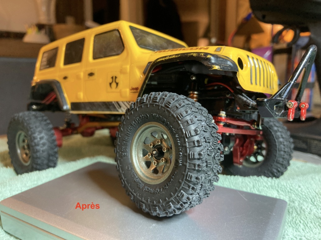

    J'ai trouvé des pneus moins larges (mais un peu plus que ceux d'origine) et des jantes avec un déport légèrement négatif.
    Il a retrouvé sa jolie dégaine presque d'origine.
    Reste à essayer sur le terrain.
    Quelques photos:
    dawii and fb11 like this.

    Mieux comme ça! (y)

    +1 C'est mieux:)
