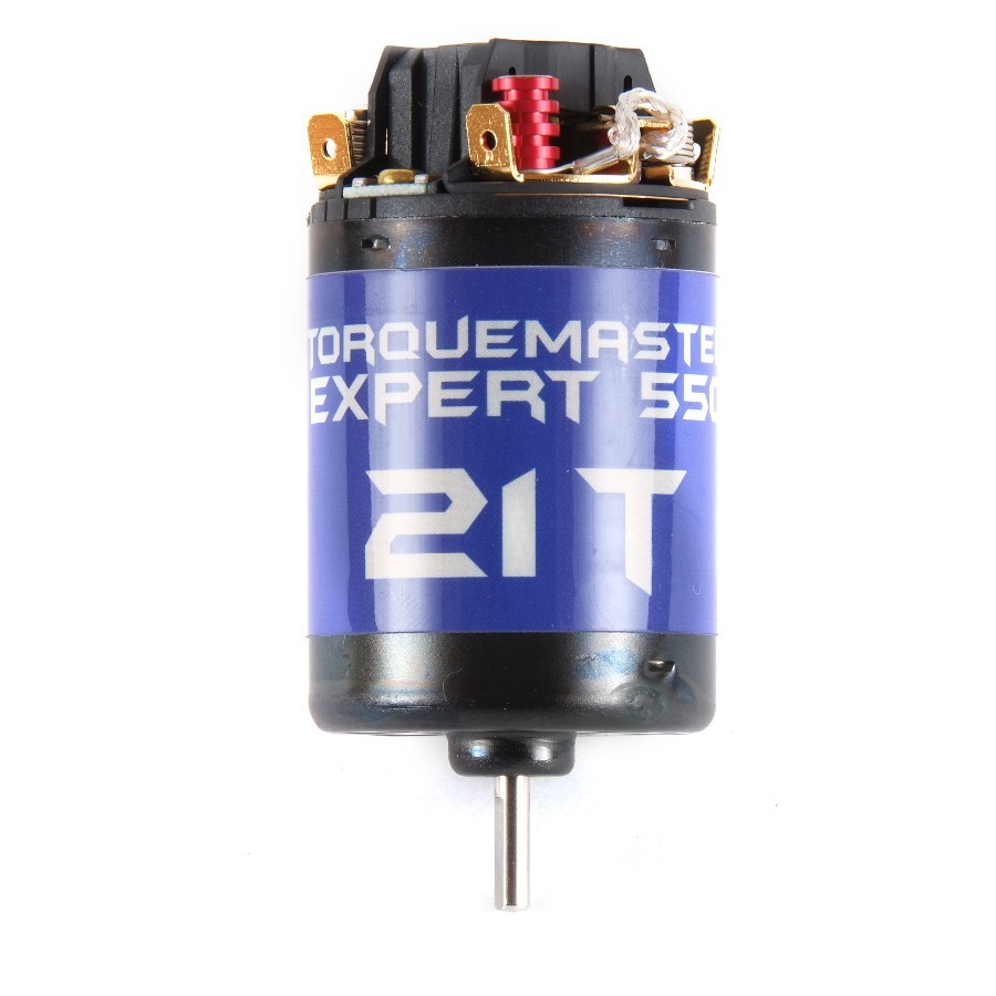

héllo alors je déconseille un 35T même en HH c'est trop lent sur un TRX-4 avec pignon d'origine ( et c'est du vévu … ) perso j'ai monté un 21T Holmes Hobbies : par contre en ce moment ils se font rares , ou chers , risque de frais de douanes dans certain cas !!! ou sinon un 27T peut faire l'affaire : Holmes Hobbies TorqueMaster Expert 550 27 t Brossé Moteur Contrôle Radio Voiture Camion #110100065 | eBay on en a monté un sur un TRX-4 TACTICAL et no soucy !!! là en version PRO ( bobiné main = encore plus de couple !!! ) : Holmes Hobbies TorqueMaster Pro 540 Brossé Moteur 27 t Contrôle Radio Voitures Touring #110100001 | eBay
