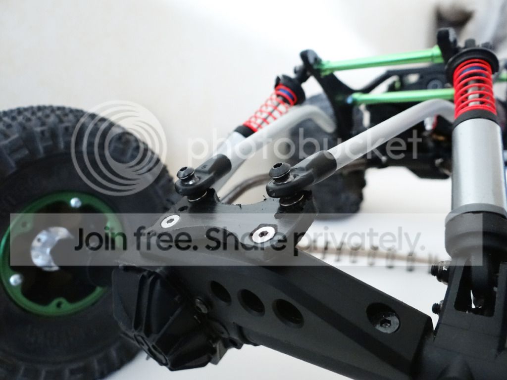

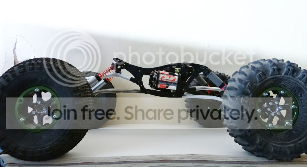

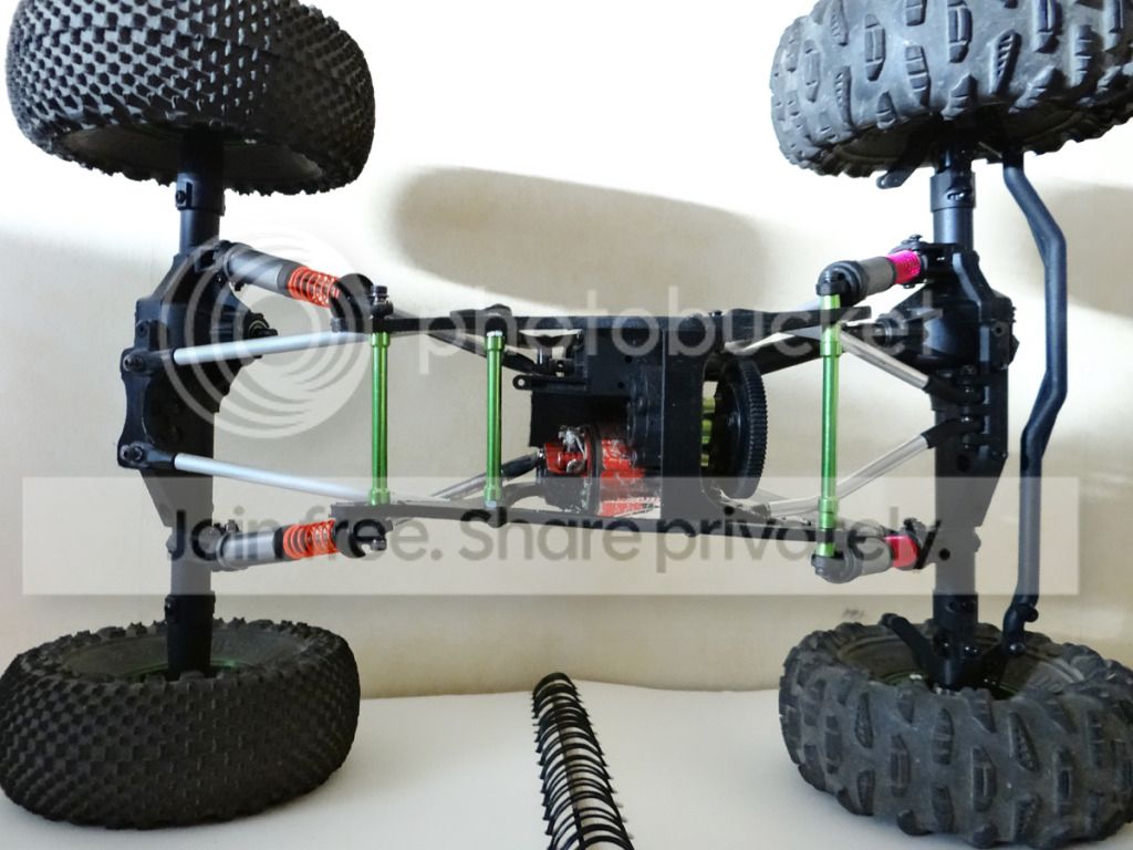

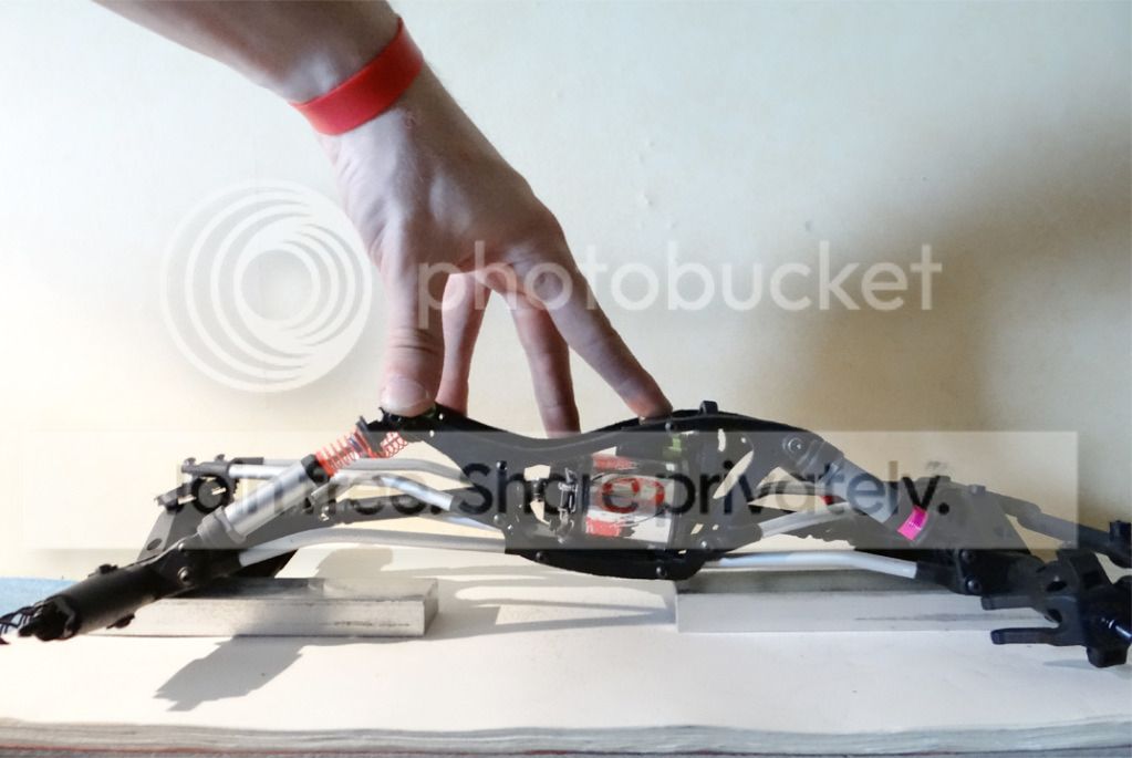

    Peu d'évolution pour l'instant. j'ai fait le support de liens arrière pour avoir une meilleur vision de la géométrie générale, et pouvoir attaquer les tests de liens.
    Le montage en hubs de 600 fait franchement cubique, pas sûr qu'il passe a travers les portes :roll:

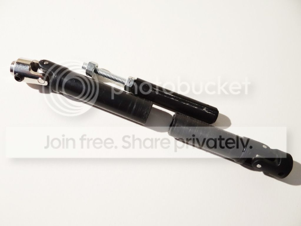

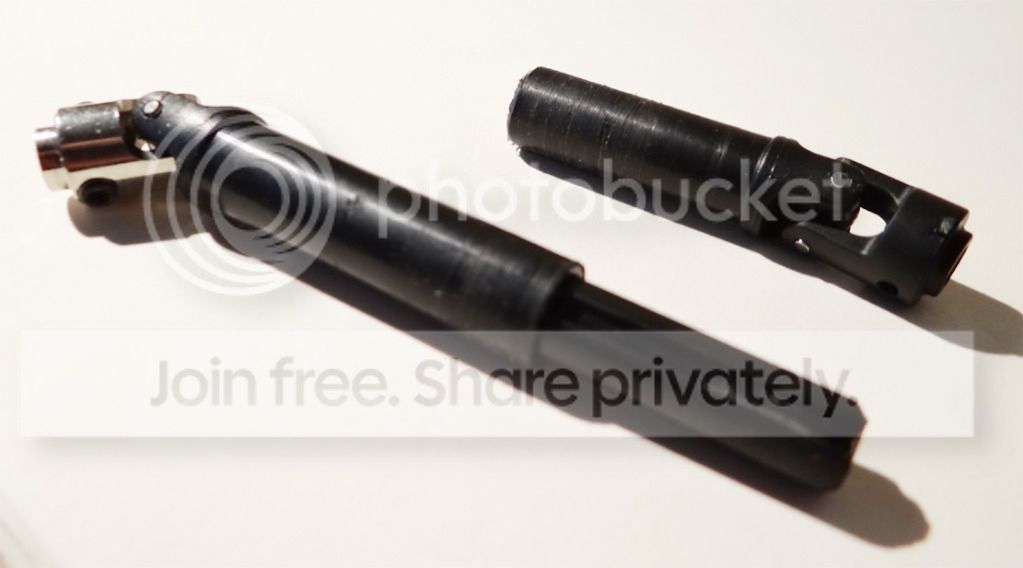

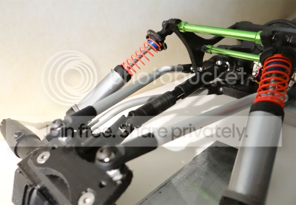

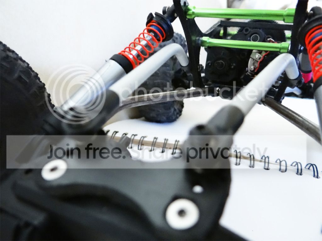

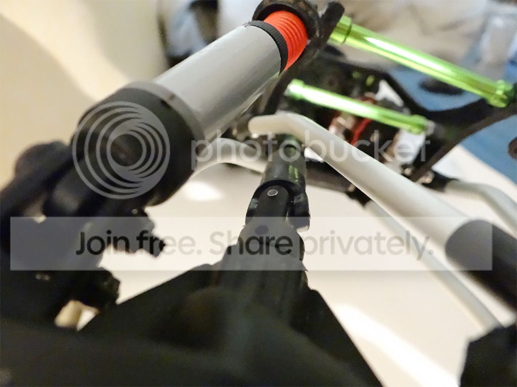

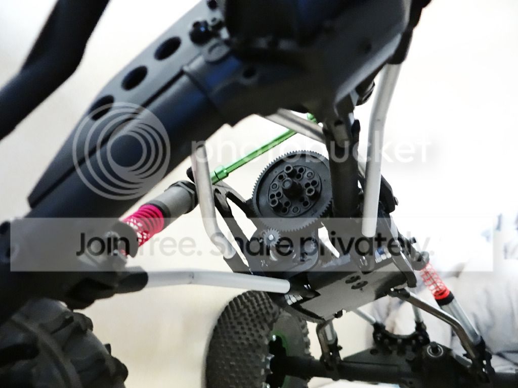

    Le projet a passé une étape capitale ! Le montage quasi-définitif des liens et du cardan arrière :yesd3:
    C'était pas gagné mais ça passe sans toucher nul-part :intell3:

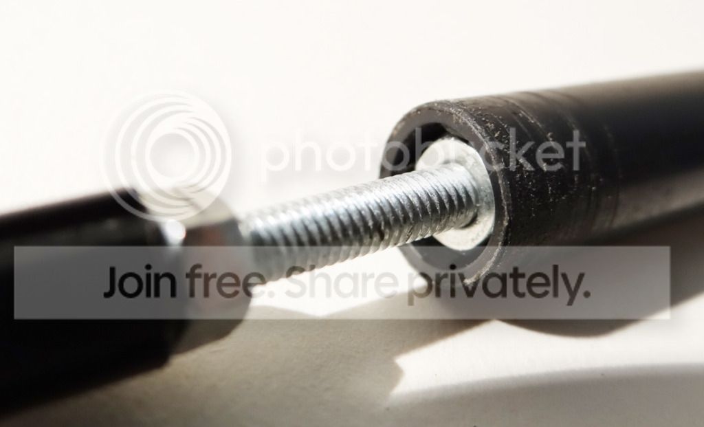

    Le cardan est renforcé avec de la tige filetée de 4mm et des écrous, le tout rentré en force dans la partie femelle, pas besoin de colle.
    Me manque plus que des cardans grand angle et les kits OD/UD pour terminer la transmission. :p
    Je vais maintenant m'attaquer aux différents support du pont avant (liens sup', servo, accus, electro) et travailler une feinte pour la largeur de voie.
