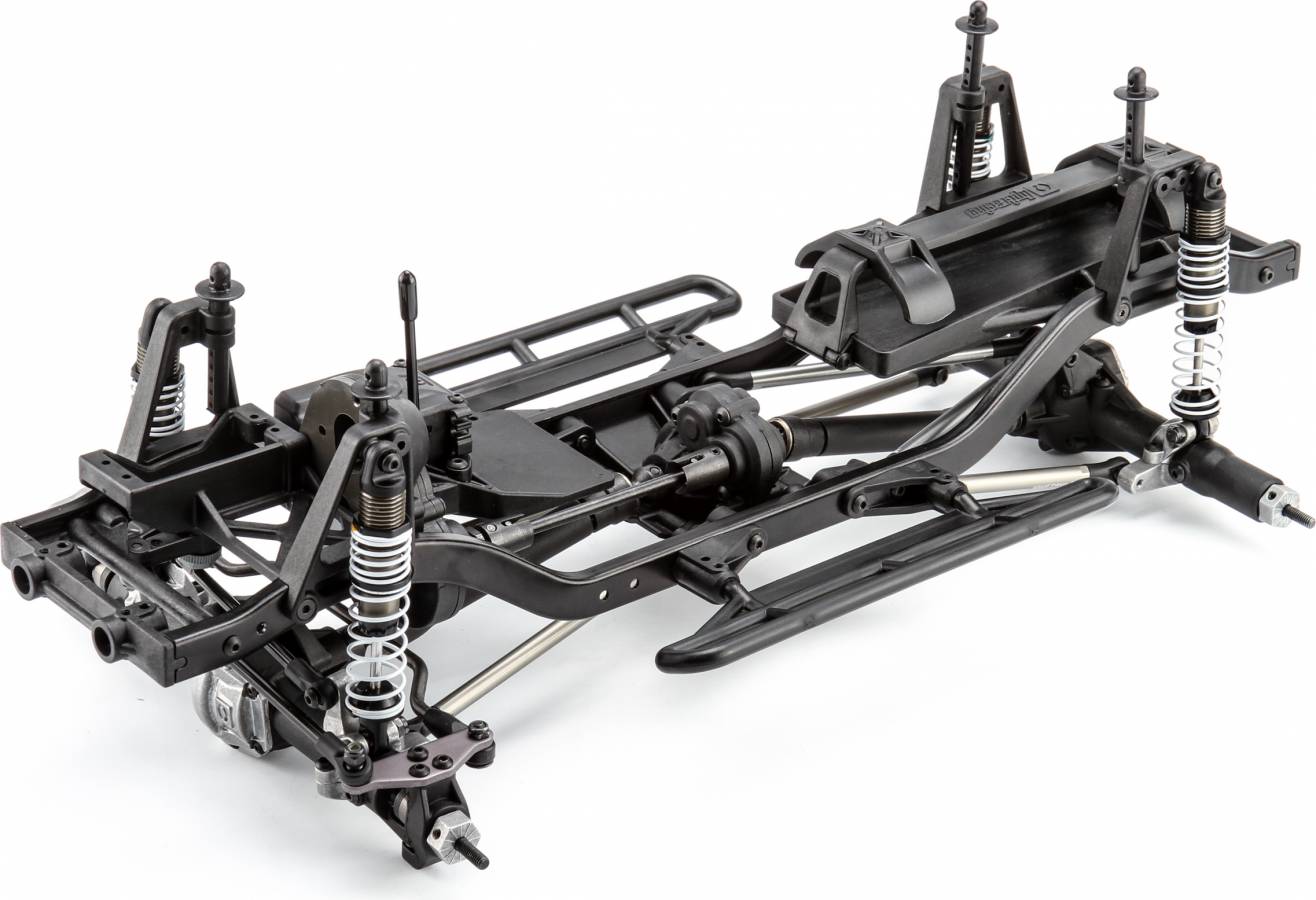

    Nous y voila, avec les bêtises de @Jeff1218 je lance donc officiellement le projet Range Classic ! :D
    Bon de mon coté la philosophie est un poil différente, l'idée est de se faire un scale convaincant en restant dans un budget d'environ 500€ donc exit le châssis BRX01 qui explose déjà le budget à lui seul et bonjour amis Chinois !

    Après conseil des collègues, j'ai abandonné le châssis Fimonda pour un HPI Venture.

  2. gicab
    7 250
    14 352
    Raaalalala......
    Tu as pas lu ce que scale et moi disons sur ce châssis.... la transmission est catastrophique :( Les ponts ceux la sont clairement pas le bon choix aussi o_O
    Un peu de lecture... Jeep Wrangler pick-up

    Bon du coup j'ai parcouru un peu ce post, si j'ai bien suivi le problème semble être les cardans. Si c'est que ça le budget devrait permettre d'y remédier.
    A coté de ça tu penses quoi des boites de vitesse/transfert ? Car d'après ce que j'ai lu ça a l'air de faire le job a coté de ça ?
    Et les ponts, c'est quoi le souci du coup ?
    Bon après j'achète aussi en connaissance de cause, je sais bien qu'un châssis à 160 balles y'aura forcément du boulot de fiabilisation et puis personnellement je préfère toujours quand y'a un peu de bricolage sinon c'est pas drôle :hihi:

    Hello,
    Chouette projet ... Je vais le suivre.
    Pour le chassis, pourquoi ne pas partir d'un kit HPI Venture, il est full option très très bon chassis (j'en ai eu un pendant plusieurs années) et le kit coute 200 € en promo ?!
    C'est un chassis très sous-estimé, certes il y a peu de métal mais au moins tous les composants sont de qualité la fiabilité est au top comme la plupart du matos HPI !

    Alors en effet c'est un châssis que j'avais repéré mais il présente deux problèmes, déjà la boite n'a qu'une vitesse, ce qui me pose déjà problème avec mon Bronco en balade, je suis toujours à fond lors des phases de marche et c'est pas terrible.
    Et ensuite les voies sont trop larges pour mon projet, les roues vont dépasser de la carrosserie...
    Sinon j'avais repéré les EX Real KIT qui semblait répondre à pas mal de critères mais là le problème est inverse, les voies sont pas assez larges, il faudrait rajouter des entretoises et j'aime pas ça... En plus il faudrait aussi revoir l'empattement, bon ça c'est pas grand chose mais mis bout à bout, la facture s'alourdi vite à coté du Chinois qui demande finalement juste des cardans dignes de ce nom et un peu de bricolage :cool:
    Franchement si la boite de vitesse et transfert du chinois font le café, je vais pas chercher plus loin je pense.

    +1 avec @Gaston, le HPI Venture est en solde chez RCTeam ou l'Axial SCX10 II Raw Kit (châssis seul) est à peine plus cher et pour reprendre ce que cite @gicab j'ai également tenté le coup avec ce châssis chinois (Injora, Fimonda, etc peu importe on le trouve sous pas mal de marques sur Ali). La transmission n'est pas terrible, trop d'à coups et pas de progressivité sans compter les heures passées à monter/démonter les liens pour adapter l'empattement pour une carro pourtant chinoise (la Jeep Wrangler en 313mm) avec des ponts full métal chinois également.
    J'ai démonté et remisé ce châssis, hormis les ponts je ne crois pas que je le ré-utiliserai pour un autre projet. Le scale butait sur le moindre obstacle malgré un vario 1080 et un moteur Tekin 45T. Pour 100€ de plus je regrette de ne pas avoir choisi un châssis de meilleure qualité amortisseurs et ponts compris. Je voulais tester cette chinoiserie avec le moteur à l'avant..
    Soit on en a pour ses pesos.. o_O
    À part ça ton projet est chouette, on va voir deux Range différents.. (y)

    Ouais mais le HPI venture c'est clairement pas envisageable, le châssis coute déjà 200 balles, il faut changer les ponts et la boite.... C'est mort !
    15 736
    41 474
    Les ponts et la boîte ? Pourquoi?
    Le SBK kit comporte quelques options qui corrigent la version de base, même si on a peu d'utilisateurs sur le forum ce chassis est plutôt bien considéré mise à part l'inquiétude par rapport au suivi des pièces..

    Non y a pas que les cardans à base vitesse y a des a coup… car la boîte n’est pas assez démultipliée :mad:
    Si non juste pour en revenir au châssis… je crois que tu te trompes ce range je l’ai vue en scx10.2 en trx4 gcm ect… et ça dépasse pas ;)

    Ben comme dit juste au dessus, j'ai besoin d'une boite à deux vitesses car je veux pouvoir être très lent en franchissement mais également pouvoir évoluer à vitesse de balade dans être à fond sur la gâchette donc 2 vitesses indispensables...
    Et ensuite pour les ponts je suis en train de creuser plus, je me suis peut être avancé un peu car les dimensions que j'ai trouvé sont toutes données avec les roues mais vraiment pas sur que la largeur colle avec la carrosserie...

    Pour la boîte 2 ok mais avec le range… c’est pas le meilleur choix… on est clairement dans l’esprit maquette roulante… Je vois ce que tu veux pour la marche prend juste le bon moteur… Mon Cherokee et le plus lent avec son 20t… mais bien assez il va plus vite que moi quand je marche… si non un BL fusion :humhum:

    OK OK , donc je note bien que ce châssis est une immonde saloperie :D
    Coté moteur perso je descend plus en dessous de 45T (ou 20T si on parle en 5 slots) et en plus de ça j'ai tendance à toujours mettre un pignon plus petit pour gagner encore en couple donc je me retrouve toujours avec des scales qui évoluent autour des 5km/h en pointe et en balade c'est clairement pas cool...
    Bon après faut voir, je vais quand même étudier plus en profondeur le cas de ce HPI venture car en effet ça semble être pas mal en qualité...
    Merci, j'avais en effet vu ça, Nicolas fait des miracles en 3D mais il vends ses modèles si je ne m'abuse et du coup pareil, c'est pas dans l'esprit. Et puis à la limite ça c'est un truc que je pourrais faire avec un peu de temps devant moi ;)
    Bref, merci pour vos conseils les copains, je vais me remettre en chasse d'un châssis plus adapté :p

    Je ne fais pas la promo du HPI et il y a peu d'utilisateurs sur le forum mais HPI est une marque fiable et j'avais eu une conversation avec @edf84 qui en possède deux dont un full stock et un optionné. Il en est très content et il ne les ménage pas.
    Je pense que le châssis Injora approchait les 89€ + les ponts à 100€ + des amortos + des liens + les arbres de transmission sans oublier le central qui est une bouse. On arrive plus cher qu'un axial SCX10 II raw kit ou le HPI qui comporte des arbres de transmission métal, de très bons amortisseurs le tout sur roulements. Question de choix..
    Pour la largeur j'éviterais les GMade GS02 et GS02F dont les ponts sont très larges.
    Un Reely Freemen au rapport qualité/prix imbattable.. (et optionable si besoin) ?

    Wahou ! Alors on est loin du compte ! Pour le châssis complet Fimonda/Injora on est à 155€... Bon après j'ai compris que les cardans sont pas bons et la boite pas terrible donc je laisse tomber mais on est quand même 100€ moins cher qu'un axial...
    Pour le Freemen le problème se pose plutôt du coté de la boite centrale qui va me poser souci avec l'intérieur je pense. Je suis en train d'étudier le cas du HPI, quelqu'un aurait la largeur des ponts d'exa à exa ?

    Il me semble que c'est 190 d’exa à exa, comme le scx10 2.

    Si ça peut aider, voici une partie de ma liste.
    Largeur de pont d'hexa à hexa.
    - RC4WD Yota = 177,7 mm
    - RC4WD Yota II = 179 mm
    - Boomracing BRX90 = 179 mm
    - Absima CR 2.4 Avant = 180 mm - Arrière = 179 mm
    - Traxxas Trx-4 avec Kit SSD PORTAL DELETE = 185 mm
    - RC4WD TRex60 Avant = 186 mm - Arrière = 187 mm
    - Axial SCX10 III AR45 = 188 mm
    - Axial SCX10 = 191.5 mm
    - Axial SCX10 II AR44 = 192 mm
    - Axial SCX10 II AR44 Monobloc = 192 mm
    - Vaterra Ascender = 192 mm

    Merci Nicolas j'ai en effet trouvé cette liste sur ton forum elle m'aide bien ;)
    Et ça confirme en effet que des ponts Axial pourraient faire le job le cas échéant
