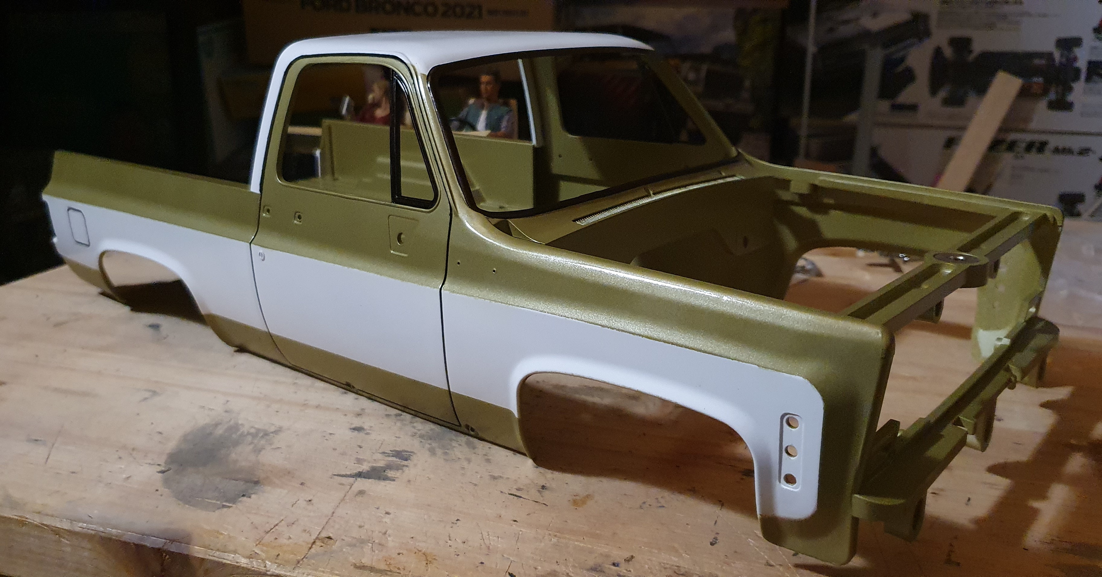

    Fin de chantier pour aujourd'hui, je me suis occupé les joints de vitres, au marqueur. Merci @dawii au passage pour les références de stylos, ça m'a sauvé la vie pour les petits recoins !
    J'ai pris des libertés sur les joints latéraux, vu que la carro n'est pas fidèle au vrai modèle sur ce point. Pour les rainures de portières, c'est bien profond donc facile (mais si on a les stylos qui vont bien ;))
    Un dernier coup de vernis pour fixer tout ça, et on reprendra demain si possible, car les vacances sont finies ... :(

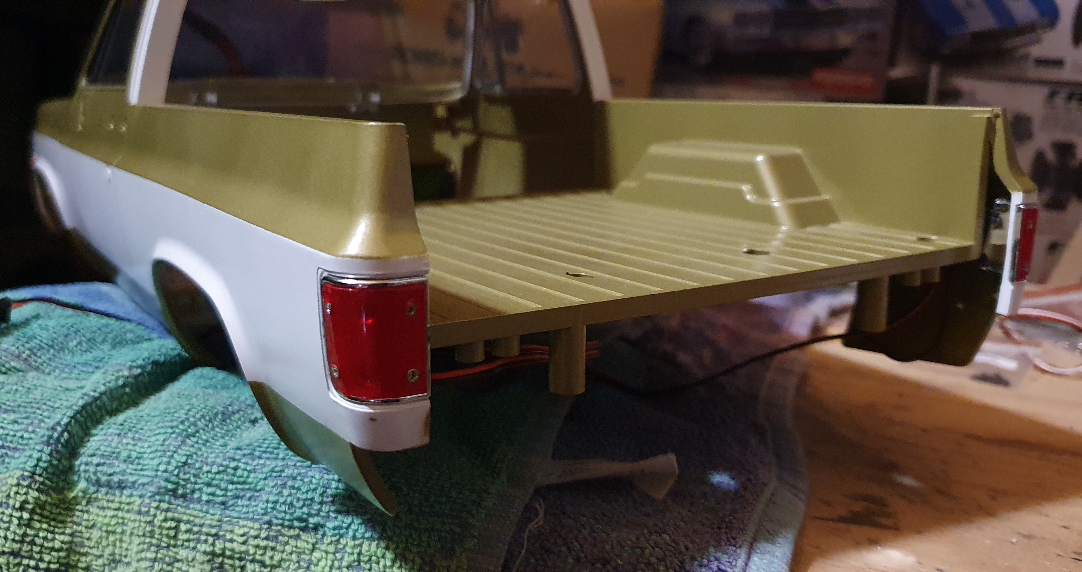

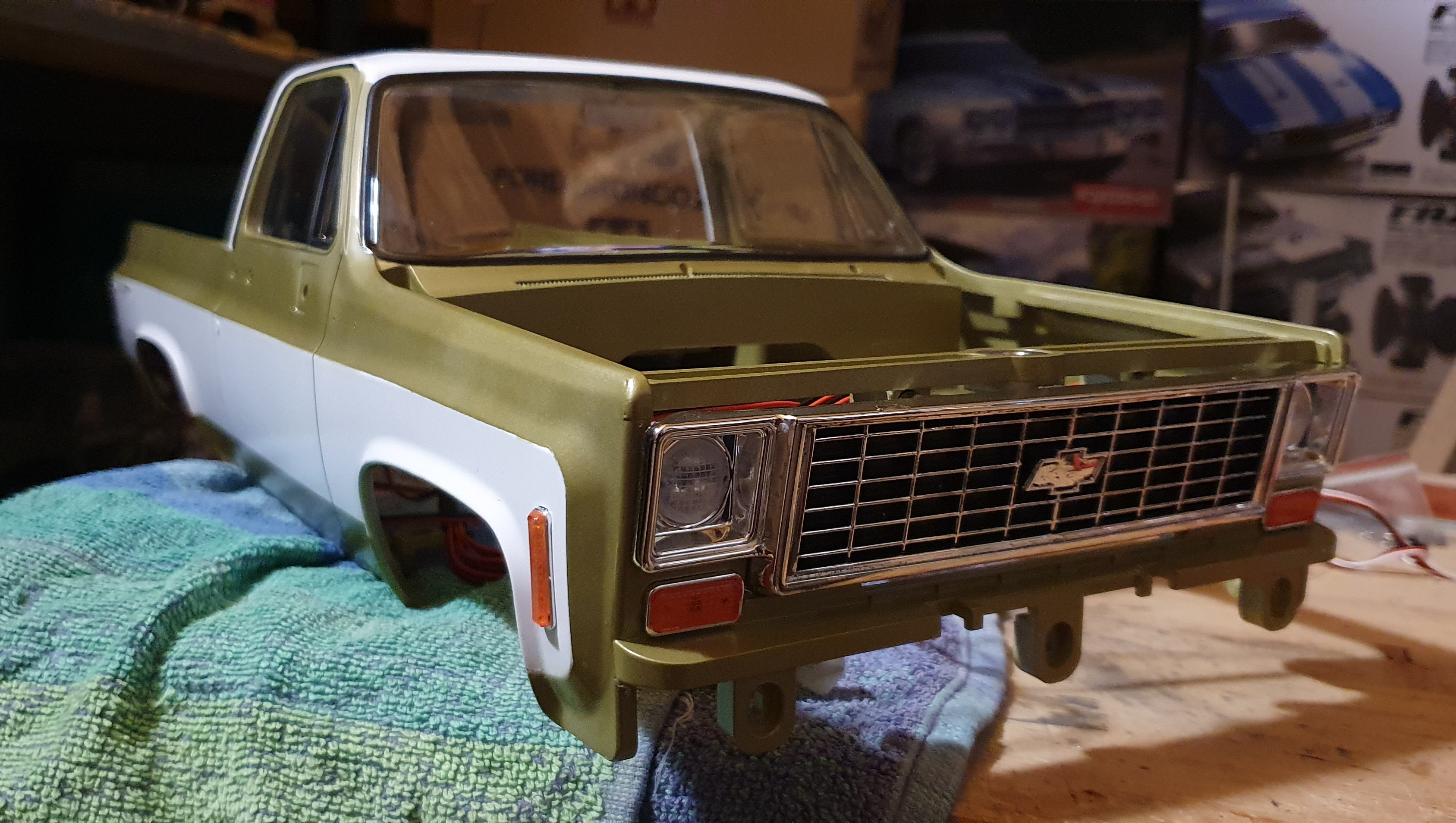

    Le petit taf du jour, les vitre sont collées (vraiment pas fan du collage des vitres à la glue, ça va forcément se barrer, ça a déjà commencé à se décoller avec les manipulations ...) et pose de la calandre et des phares.
    Pour les phares, j'utilise encore les planches autocollantes translucides de chez Tamiya, c'est beaucoup plus propre que quand je tentais ça avec les peintures faites pour. Les vis apparentes gâchent un peu le rendu final à l'arrière, mais ça reste discret.

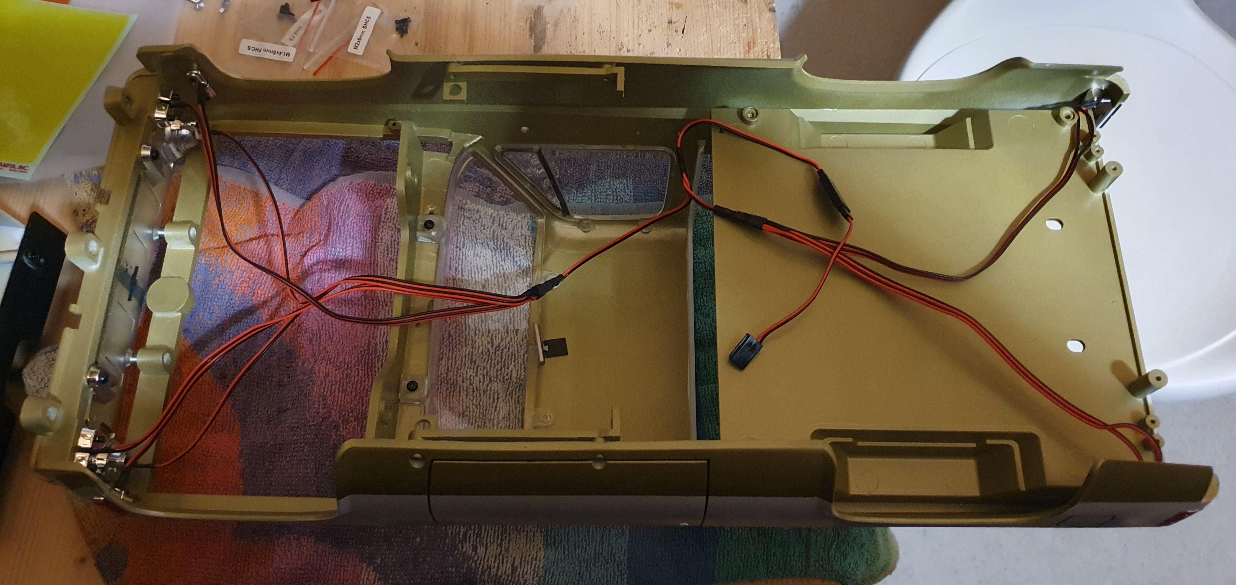

    Ensuite ça a été le début de la galère, avec un système de porte-leds archaïque et vraiment pénible à fixer à l'arrière. Le souci c'est que même si vous ne voulez pas lui coller des leds, c'est qu'il faudra quand même mettre les porte-leds qui servent de fixations aux phares ... donc conseil, mettre les leds tout de suite histoire d'éviter un deuxième montage ultérieur. Et presque une heure après (sans exagérer ...) :
    C'est le kit prévu pour ce modèle, je ne suis pas fait suer à souder mon propre kit cette fois ;)

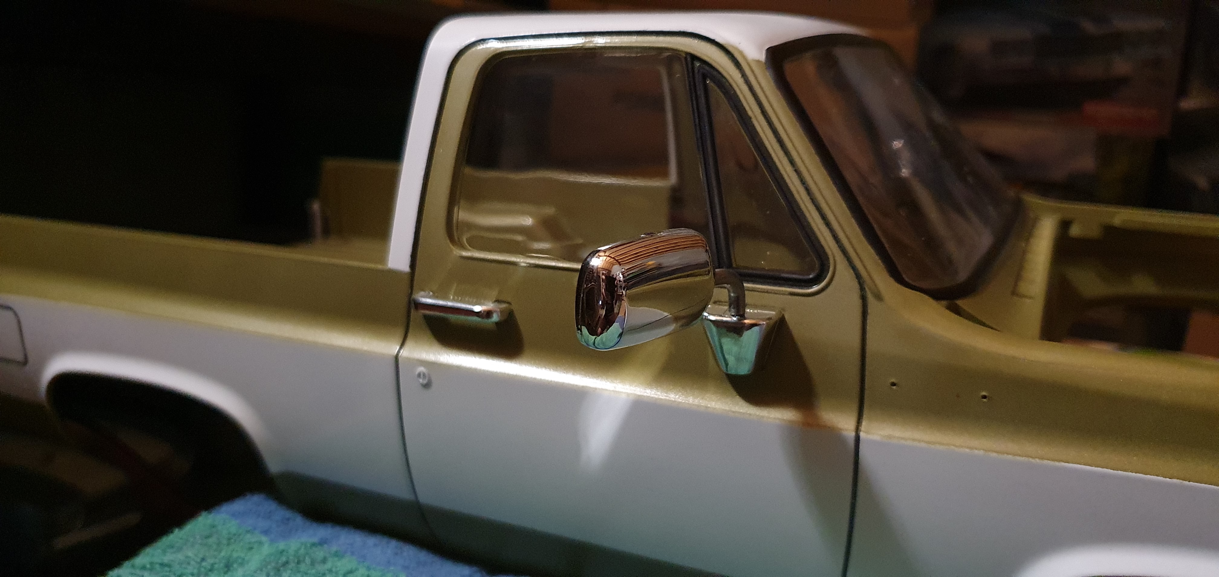

    On finit par quelque-chose de beaucoup plus simple, avec la pose des poignées de porte et des rétroviseurs :
    Juste dommage que quelques traces dues aux grappes sur lesquelles se trouvaient les rétros se voient, mais bon ...
