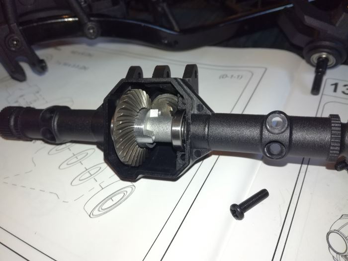

    Après une 1ère sortie plutôt satisfaisante ce matin, je vous présente mon 1er crawler :)
    Le Reely Free Men (version kit avec transmission IOC) de chez Conrad (clone plus ou moins compatible SCX10/SCX10 II selon les pièces):
    J'ai choisi la version kit pour apprendre de zéro et ne pas me retrouver démuni si j'ai un souci :)
    Sauf qu'en tant que bon débutant, je ne savais pas qu'il n'y aurait pas l’électronique donc "le crawler dans les 200€" a plus que doublé son prix pour être opérationnel mais c'est pas grave et maintenant je connais mon crawler par cœur ! :D
    Quelques images du montage :
    (oui c'est inversé et alors ! :D )

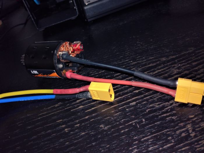

    j'ai tester hier un Yeah Racing 5 poles 20t, le même que le Konect mais avec un autre autocollant par dessus.
    Bin je suis déçu, c'est moins bien que le mème en 3poles 35t pourtant équivalent.
    Moins de couple, moins de vitesse, moins de frein, ....

    A ba je penser être le seul à avoir était déçu :( moi j'ai acheter le Yeah racing en 5 poles 20 T et sa manque vraiment de couple je trouve (n)

  17. Nicolas
    Oui c'est le même Just Climb en 20t que j'ai tester.
    Normalement l'équivalent d'un 40t 3 pôles, bin mon 35t 3 poles a plus de couple de vitesse et de frein.
    Pour la progressivité un reglage d'expo suffit au lieux d'acheter un 5 pôles moins bien et plus cher.
