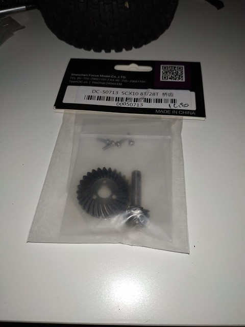

    Aujourd'hui j'ai reçu un set overdrive pour SCX10.2 de DC Team, 28T/8T contre 30T/8T. Ça se monte direct, sans avoir a retoucher le calage.

    J ai compté 22 tours AV pour 20 AR , environ 10 % d overdrive , tu es comptant du résultat ? :passur:

    En principe ça donne un rapport de 7.15%.
    Pas encore eu l'occasion de voir ce que ça donne au roulage, je suis en train d'imprimer différents éléments et j'attends une nouvelle carrosserie ... mes tentatives pour rendre les vitres transparentes ne sont pas très probantes ...
