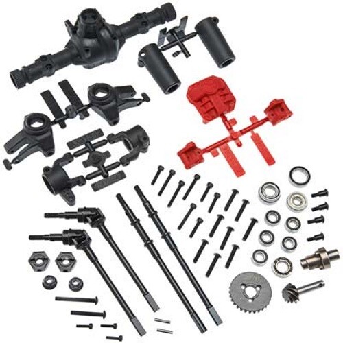

    Pas compris de quels ponts monobloc tu parles ni pour la boite
  11. tuxstang
    tuxstang Guest
    Les ponts aux débuts du SCX10.2 (les mêmes que le FreeMen) AX31438
    Les ponts actuels du SCX10.2 AXIC1592
    Sur les premiers, il n'y avait pas de renfort, et les supports de liens et extrémités (c-hubs et lockouts) étaient séparés, on pouvait les remplacer par des pièces options ou en cas de casse sans avoir à tout remplacer. Sur les nouveaux, il y a un renfort sur le dessus et les supports de liens et extrémités sont intégrées ... en cas de casse, il faut changer le corps complet.
    La première transmission du SCX10.2 était celle-ci :
    Elle avait la possibilité d'être en 2 vitesses.
    Maintenant tous les kits et RTR sortent avec la version "relookée" de la transmission classique des SCX10.1

    La présence de renfort n'est pas forcément un mal et n'empéchait pas de garder le principe des extrémitées et supports de liens interchangeables.
    Mais c'est moins "scale" en générale.
    Ca casse facilement un pont ?
    dawii et Cycloope aiment ça.
  13. sawblade
    Non, surtout chez axial. J'ai quand même réussi à en péter un (un scx10-1) mais il a fallu une chute de 3m de haut pour un scale de 5kg pour arracher un support de tirant...
    C'est surtout chiant si on veut monter des c-hub Alu, plus possible avec un pont monobloc

    Le SCX10.2 est sorti avec la boite à trois engrenages en RTR avec la boite LCG en kit. La boite LCG n'a pas à ma connaissance été vendue sur les versions RTR. D'ailleurs elle est toujours vendu sur le kit UMG10, donc non. Tous ne sortent pas à ce jour qu'avec la boite à trois engrenages .
    On peut ne pas apprécier les ponts monobloc, mais ils sont au contraire plus innovants que les autres, qui n'avaient rien de nouveau de ce côté. Il y avait déjà cette architecture sur les ponts AR60. Personnellement, je préfère les monobloc.
    Donc quelles "innovations abandonnées"? Le FREE MEN est une copie du SCX10II qui à pour vocation d'être vendue moins cher. Pas de SCX10II, pas de REELY FREE MEN. Je reste sur cet avis et n'ai pas envie de rentrer dans une sempiternelle polémique à propos de cette voiture, mais juste à partager une information qui avait peut être échappé à certains.
