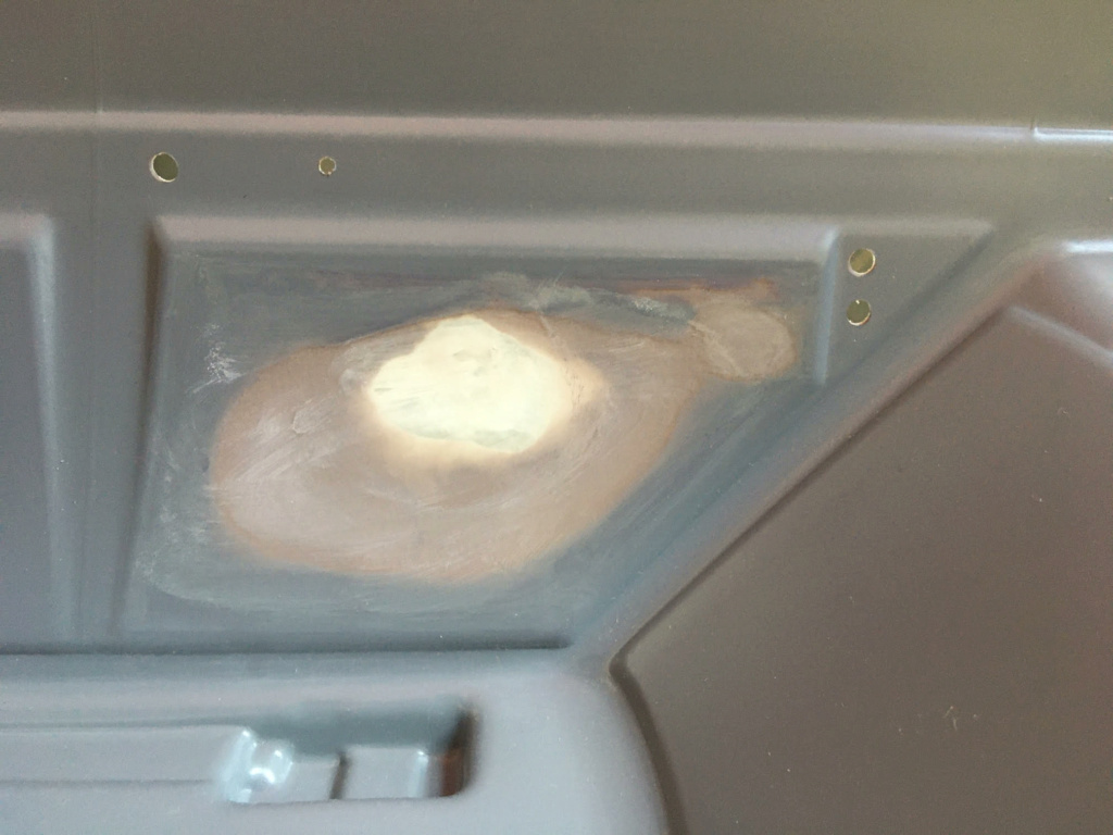

    Je voulais aussi essayer d’enlever la peinture sur les vitres, mais ce que j’ai lu, rien qui fonctionne sans détériorer le lexan.

    Certains diluant pour vernis à ongles, mais oui, de toute façon le lexan utiliser n'est pas de première qualité et pas aussi transparent qu'une vitre.

    +1, pour avoir eu la carro du Freemen en main, mieux vaut tenter de découper proprement les vitres et y mettre à la place des panneaux de Lexan transparents...

    C'est que mon pote à fait (avec de la récup de boite de bonbon), c'est également ce que je vais faire avec du plexi 1.2mm.

    Vous coupez les nouvelles vitres plus grandes et les collez par l’intérieur ?

    Oui, sauf si tu vois une autre solution.

    Perso , Vitres plus grandes en plexi collée au double face

    Bon tentative pour enlever la peinture de la carro d'origine non concluante. A noté que la carro est peinte int et ext.

    Elle n'est pas peinte, mais plongée dans la peinture :eek:, pas de masquage, c'est moins cher. quand tu vois le prix de la carro au détails...

    moi pareil j avais essayé avec de l acétone non concluant j ai fini par changer la carrosserie
    sinon comme dit plus haut il faut découper et coller plexi fin ou genre un plastique transparent boite de ferrrero breff faut voir avec se que tu peux trouver de transparent en plastique fait bien gaffe quand tu colle ont a vite fais de faire des trace de doigt sur les carreaux

    L'acétone est trop violent. j'ai essayé le truc dont je me rappel d'il y a 30ans, le DOT... ça marche, mais beaucoup moins bien que le diluant vernis ongles. J'ai cherché des techniques modernes... il n'y en a pas.

    Alors...
    - Oui découpe pour la calandre.
    - J’ai essayé avec diluant vernis à ongle pour la peinture.
    - je pense que je vais mettre les autocollants vitres avants et pare-brise. J’ai peur que la découpe fragilise la carro.
    Je ferais un truc plus propre lorsque que je changerais la carro...

    - Ok merci, c'est ce que je pensais.
    - je roule sans les vitres latérales pour le moment, RAS.
